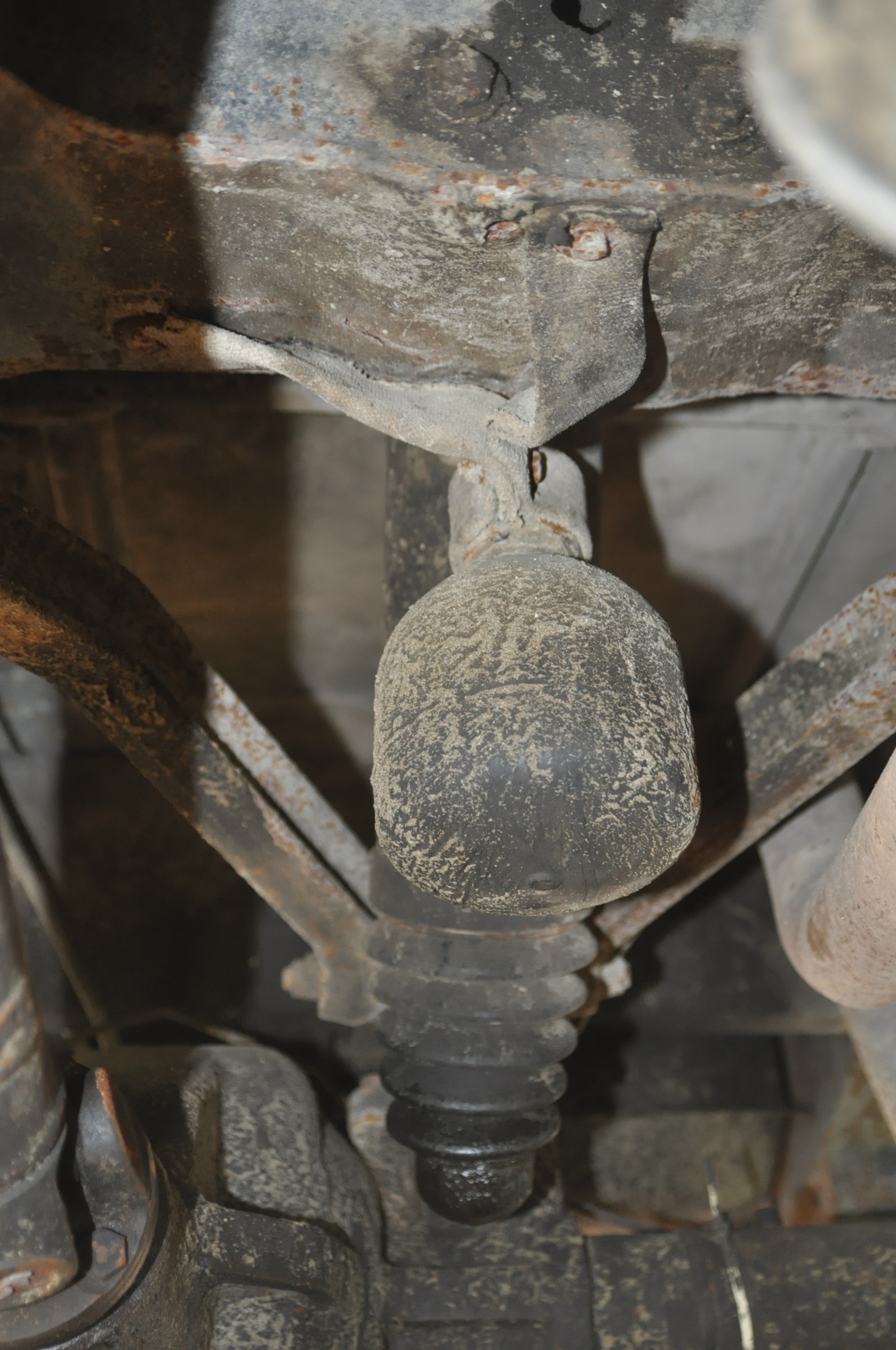

Tu confonds peut-être, c'est le gros amortisseur central sur les 110 station wagon, il n'y est pas sur les 110 utilitaires, et ils ont arrêté de le monter sur les td5 voir même sur le 300Tdi. Il est au bout de ce support de rotule de pont là: Tu peux le démonter et laisser le support de rotule tel quel. Si tu n'arrives pas à démonter la bague, alors c'est la disqueuse pour gagner du temps.
Un support sans la fixation de l'amortisseur central. Ce que j'aime bien comme configuration pour tracter et voyager lourd, c'est le système double ressorts de 130 à l'arrière et barre stabilisatrice. Pour l'avant, des ressorts renforcés eibach, à cause du treuil. Sinon si tu veux te tenir a l'origine, lis ce thème de 14 pages: Inventaire des ressorts et de leurs caractéristiques et tu seras imbattable sur les ressorts.
Le compensateur de charge n'y est pour rien, en statique, c'est une pompe à vélo. C'est en dynamique qu'il fonctionne, quand il y a des coups de raquette, cela évite que les passagers arrière ne se cognent la tête quand tu passes sur un dos d’âne,ce qui est purement théorique, même quand c'est neuf.car pour le moment, l' arrière du 110 est un poil plus haut et j'aimerais le laisser comme ça.
Rien de préférence, c'est un choix land rover qui l'a simplement supprimé des chaines de montage.qu'est ce qui pourrait remplacer le compensateur

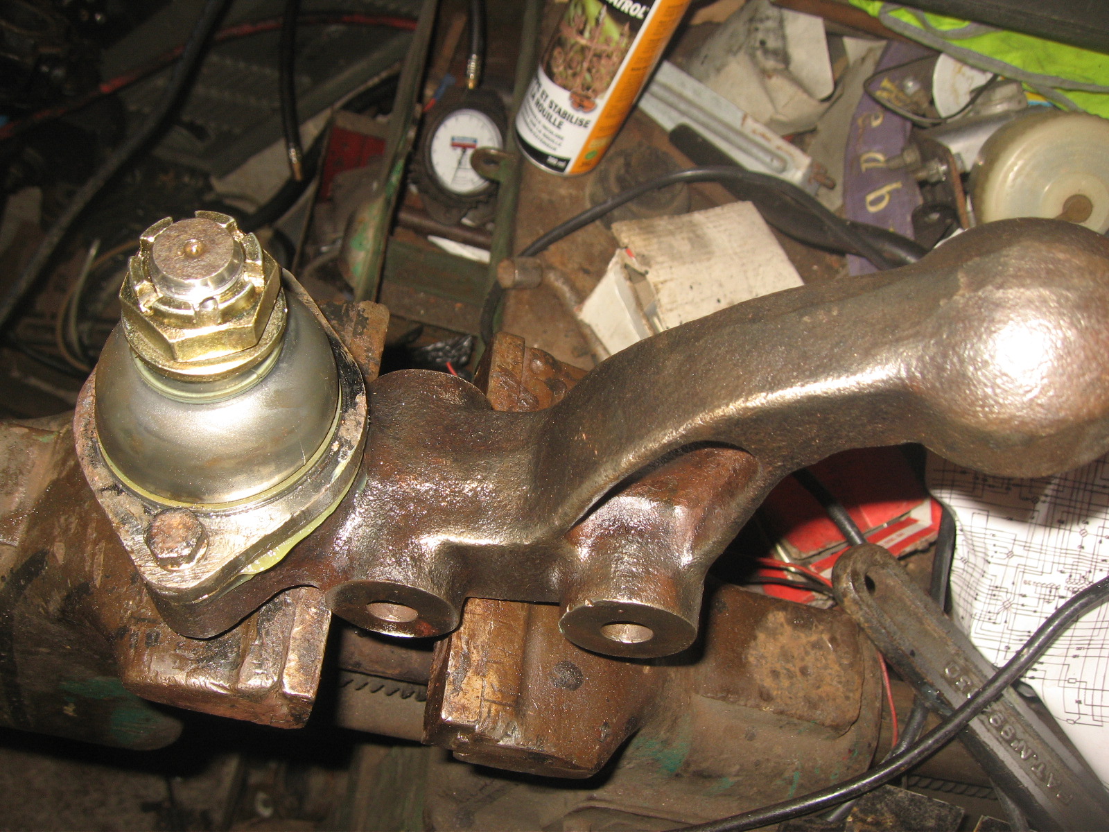

Par contre je ne connaissais pas cet amortisseur central. A quoi sert la "grosse rotule", une sorte de "mass damper" ?
T'aurais pas quelques photos plus précises du montage ?
Pourquoi LR à t'il abandonné ce dispositif (en dehors du coût bien sûr ?) ça me parait plutôt une bonne idée....

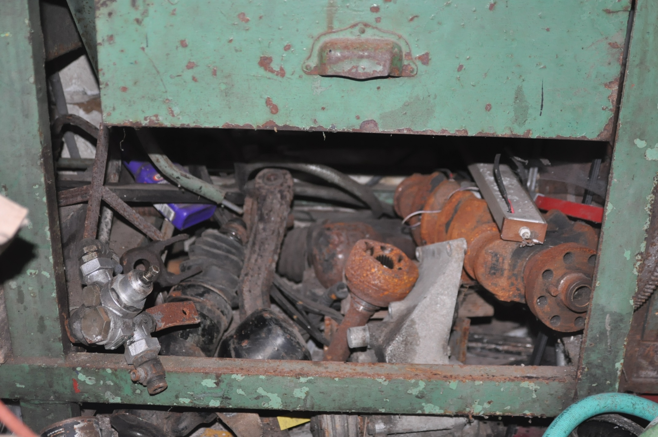

Sinon, oui pour le compensateur de charge j'en ai quelques uns neuf de démontage dans un cimetière de pièce HS sous un vieil établi . Je conserve toutes ces pièces au rebut soit dans un hypothétique recyclage, soit dans un but photographique. Donc après extraction non sans mal, un portait de la chose Extraction de "the thing" peut s'avérer très difficile, comme le montre les stigmates sur l'écrou du bas. Enfin un cliché in situ du truc.

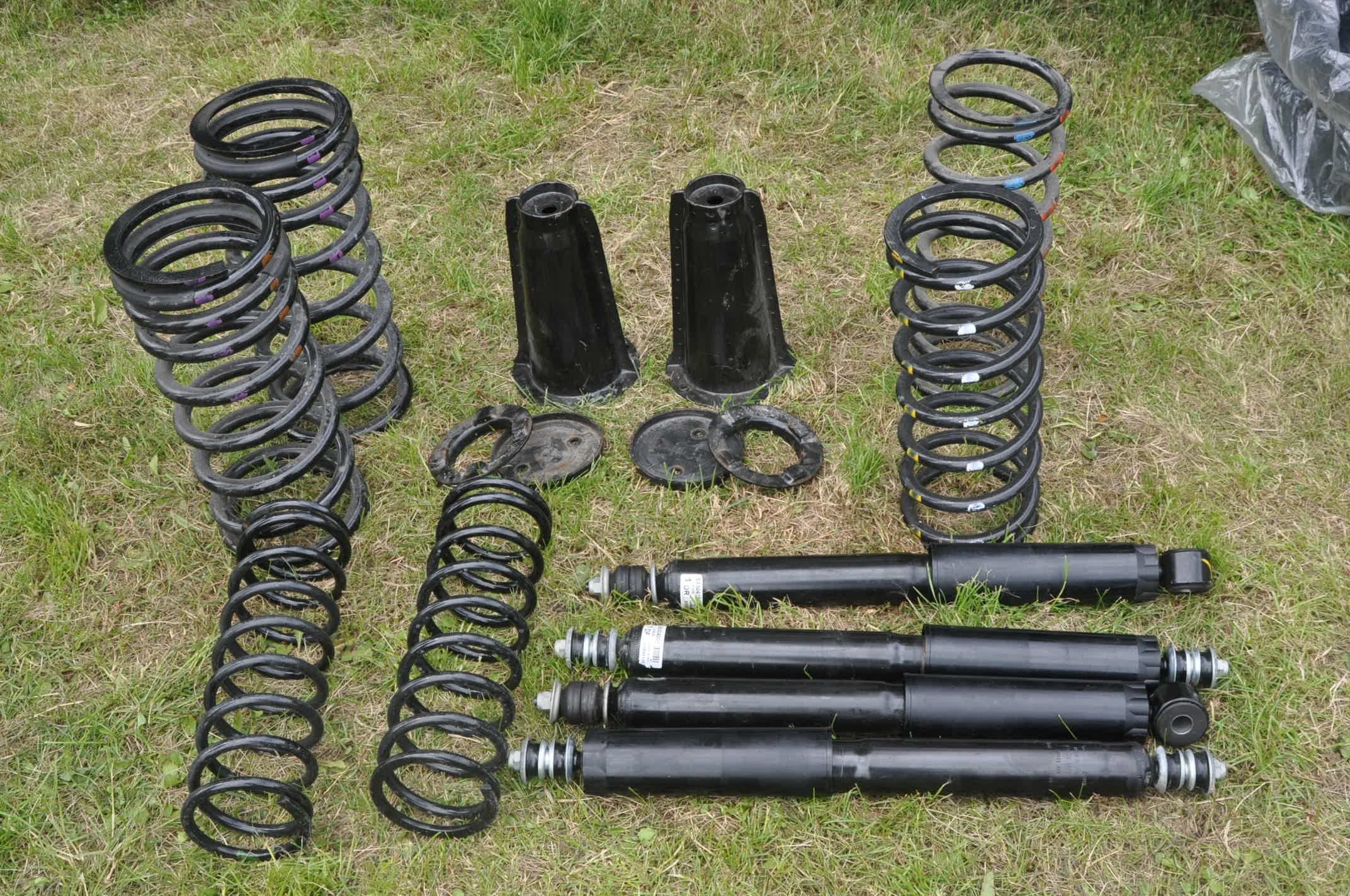

Normalement, tu dois avoir ça dans ce que te vend cjm, j'avais pris en plus les chapelles, car les miennes étaient fatiguées, je ne suis plus sur, mais il me semble qu'il me les avait offertes au passage.

hop la,LØLØ a écrit :Salut,gus08 a écrit : dés que les pièces seront la, je ferais des photos du montage.
Oui pour lrdirect mais ne pas exclure les autres sources.
Si il est dans un de ses bons jours, l'homme est agréable et généreux, dans un mauvais jour tu te prends un coup de 12, c'est un ours... Regarde également l'état des bagues avec les 4 filetages qui tiennent la chapelle, souvent très oxydé, prévois les au cas où. Vois ce thème: Remplacement des amortisseurs de Def 300 Tdi. Si tu le peux, respecte les couples de serrage, cela évite de les abimer.
alors en fait c'est pas un kit 130 qu'il me propose, mais quatres amortisseurs arrières et deux avant, bien sur avec leurs ressorts respectifs et les pièces a souder au pont, si je ne me plante pas sur ta photo c'est bien un 130?
les filetages je vais devoir changer aussi c'est trop HS, les chapelles ont l'air bonne,j'ai regardé aujourdhui.

Re: questions sur achat amortisseurs 110 sw
merci LØLØ pour les photos, c'est pas mal du tout ce truc.
