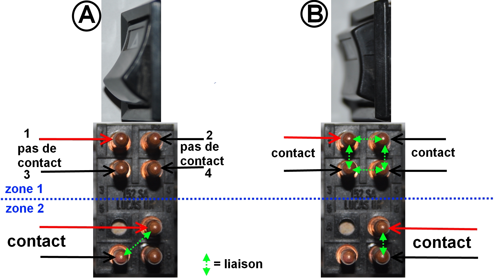

Fais un test avant de changer ton bouton, démonte le de son support, en ouvrant le carter des trois bouton et place un fil sur son support en diagonale du coté du détrompeur rouge comme sur la photo: Tu peux aussi contrôler le bouton de warning à l'ohmmètre : Mais j'ai des doutes sur ton diagnostique. Je pencherai plutôt vers un problème d'ampoule. Il y aurait des 5 W au lieu des 21 W. Car ce qui provoque le clignotement rapide c'est un trop faible courant a travers la centrale, c'est le cas lorsqu'une ampoule est grillée et c'est la façon de le signalé, ou bien une erreur de "Wattage" ou bien le montage de feu à LED.

Ah oui d'accord, c'est peut-être un problème de d'alimentation faible en courant de la centrale, qui seraitlimité par le bouton de warning, dans ce cas fais le test du shunt, voir si le phénomène continu ou pas.
mais le warning ne fonctionne plus du tout rien.
Cela veut dire qu'il ne relie pas le coté gauche avec le droit, peut-être qu'il est a moitié sorti de son connecteur.
Bah ça, cela ne veut rien dire... J'ai eu un cas au jubilé ou le gars avait tout changé aussi, tout était neuf, la panne était dut aux ampoules oranges dont les ergots n'étaient pas adaptés au support d'origine, car décalés, et elles avaient sauté des culots, mais uniquement coté gauche.tout est neuf centrale clignotante warning et interrupteur... feux et ampoules...

Il faut suveiller ça. La raison de la panne du bouton de warning, pouvant toujours être là.
Peux tu l'ouvrir et faire une photo du bossage en plastique blanc ? Vois dans les liens précédents sur la remise en état du bouton de warning.
