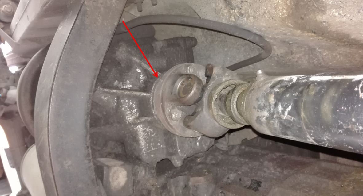

sur mon vieux discovery 200TDI de 1992 , 300.000 kms
j'ai un jeu important sur l'axe d'entrée de la boite de transfert
ce après senti en roulant une odeur de chaud, un bruit ,
l'axe tourne encore , j'arrive a rouler avec un bruit de temps en temps
au vu des forum, j'ai pris un peu peur de ce qui m'arrive
ma question est : est ce que je peux faire un 1er diagnostic sans tomber la boite de transfert , voir si uniquement
ce serait un roulement a l'entrée ?
peut on sortir la face avant uniquement ?
car après s'il faut tomber la boite , et c'est une autre affaire, et j'ai bien peur que le jeu n'en vaille pas la chandelle
au vu du prix des kits de réparation si axes ou pignons a remplacer
merci d'avance si quelqu'un peut m'aiguiller dans ce 1er diagnostic et avoir des nouvelles rassurantes

Si tu as un jeu important, arrête de rouler.pc80 a écrit : j'ai un jeu important sur l'axe d'entrée de la boite de transfert
Tu peux vérifier si le roulement rigide à bille est HS, en enlevant, arbre de transmission, main meneuse coté BT et le joint (qu'il faudra remplacer si le roulement est bon de toute façon).

mais au vu du plan en coupe de la boite,
je pense que je ne peux changer le roulement sans démontage de la boite
du coup, j'ai commencé le démontage , je mettrais les photos du résultat

On est pas obligé de tomber la BT pour ça. Le carter avant se démonte sans tout tomber. Sur un Def ça se fait mieux que sur un Disco à cause de l'accès.

bon pas réussi à sortir le carter avant seul
tomber la boite de transfert, pas évident quand même...bon pas trop équipé non plus
pas de dégat, que le roulement avant
ouf
reste a voir le remontage quand j'aurais les pièces
je sens que çà va être un bon moment de sport
ouf
