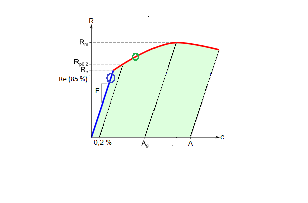

Je suis d'accord sur le fait qu'une vis trop serrer qui se retrouve dans le domaine plastique s'allongera et aura donc un effort de serrage moins important mais d'une manière très minime lorsque l'effort externe ne sera plus présent, mais de la a ne plus avoir assez de tension dans la vis et risquait un désserage je n'y crois pas trop a moins de se trouver dans la partie de la courbe après le rm.
Je reprend ton exemple du mécanicien qui serre trop sa vis : admettons les ingénieurs ont mis un couple de serrage de la vis a 85 % de la limite élastique(rond bleu sur la courbe), le couple de serrage appliqué par le mécanicien n'est pas respecter celui-ci a allonger la vis et se retrouve dans le point vert que j'ai effectuer sur la courbe. Admettons que la vis maintient un assemblage en alu sur un moteur qui va chauffer nous allons donc avoir un allongement d'origine thermique( allongement qui n'emmene pas la vis dans sa zone plastique si serrer a 85%) dans la vis je doute qu'au refroidissement la contrainte dans la vis redescende au niveau du rond bleu sur la courbe voir moins (serrage initialement prescrit par les ingénieurs).
courbe
courbe
Aurez-tu des exemples de certains assemblage trop serrer et qui quand la force ext s'annule la vis ne conserve plus une tension suffisante pour maintenir l'assemblage de manière fiable ?
je ne remet pas en doute ce que tu dis loin de la je souhaiterais juste comprendre

jimmyjim a écrit : Je suis d'accord sur le fait qu'une vis trop serrer qui se retrouve dans le domaine plastique s'allongera et aura donc un effort de serrage moins important mais d'une manière très minime lorsque l'effort externe ne sera plus présent, mais de la a ne plus avoir assez de tension dans la vis et risquait un désserage je n'y crois pas trop a moins de se trouver dans la partie de la courbe après le rm.
Note bien que j'ai écris :
"Car par la suite, des efforts externes peuvent provoquer son allongement irréversible. La vis n'est plus assez serrée et il y a risque de desserrage."
Ce n'est pas parce qu'une vis est allongée jusque dans son domaine plastique au serrage, ou lors de l'applications des efforts externes, qu'il y aura obligatoirement un desserrage préjudiciable.
D'ailleurs dans Landroverfaq, il y a un sujet sur les vis de culasse serrée dans le domaine plastique, en usine, pour certains moteurs.
Quoiqu'il en soit, si tu serres un vis et qu'elle est dans son domaine élastique, il y aura un certain serrage. Si un effort externe s'joute et amène cette vis dans le domaine plastique, cette vis s'allongera d'une manière irréversible. Lorsque l'effort externe disparait, le serrage restant et moindre.

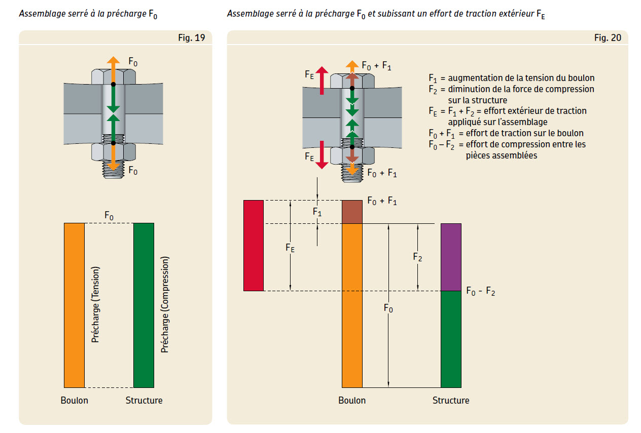

Si les vis sont serrées au couple prescrit, les vis de roues ne rentreront jamais dans le domaine plastique, sauf gros choc.
Dans un assemblage, les vis sont dimmensionnées pour que l"effort d'allongement dû au serrage au montage, et l'ajout de l"effort d'allongement due aux efforts externes, n'amènent pas pas un allongement dans le domaine plastique. Dans le document joint le serrage au couple donne un effort Fo,, l'effort externe provoque un accroissement de l'effort de F1, donc il ne faut pas que la vis entre dans le domaine plastique sous un effort = Fo + F1. Si la vis entre dans le domaine plastique, elle s'allonge irrémédiablement et le serrage d'assemblage des deux éléments l'un contre l'autre est diminué.
On vérifie aussi que les efforts externe réduisant l'allongement ne provoque pas une perte de serrage vis écrou préjudiciable.

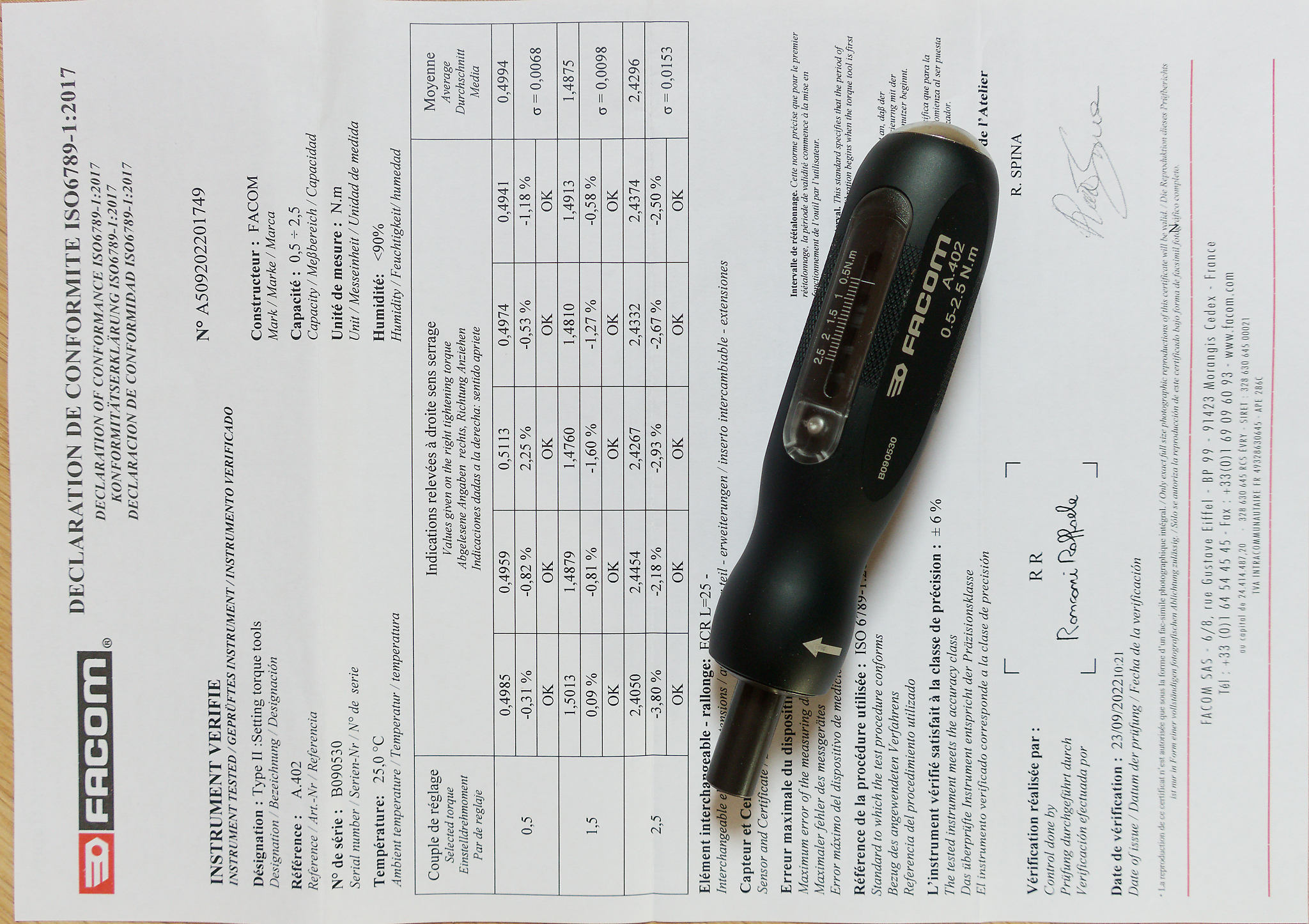

Nouveau jouet :
Si si, cela existe des couples inférieurs à 2.5 N·m sur le 300 Tdi

As-tu investi?
Des vis à serrer avec d'aussi faibles couples sur le 300 Tdi, j'ai pas cherché beaucoup, mais j'en vois pas...
Peut-être les bouchons en plastique scellant le radiateur et, d'une manière générale, le circuit de refroidissement?
Sur d'autres véhicules, le serrage de la vis de cuve de filtration GO (alu) à un faible couple (4 N·m) est nécessaire si on ne veut pas tout déformer et se prendre une fuite.
Et sur les vélos, ça sert pas mal aussi...
Blague à part, l'usage de ce type d'outil est loin d'être anecdotique : le serrage bi-annuel des tableaux électriques ou autres connexions, au hasard, histoire d'éviter de mettre le feu! :twisted:

Normand 1400 a écrit : 21/02/2023 17:29 As-tu investi?
Et peut être dans d'autres à cause des mes carabines.
2 N·m : c'est sur le moteur
Messages : 2308
Re: Le serrage d'une vis pour les nuls
The Pater a écrit : 21/02/2023 21:33 2 N·m : c'est sur le moteur
écrou de bougie de préchauffage :mrgreen:
Normand 1400 a écrit : 21/02/2023 17:29 Et sur les vélos, ça sert pas mal aussi...
c'est marrant, parce que c'est justement pour mes vélos que j'ai fini par acheter une clef dynamométrique à faibles valeurs: les assemblages alu + vis alu ne pardonnent pas les erreurs de serrage ...
