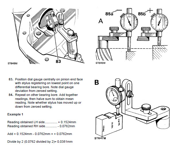

Je viens de lire tout le post concernant la réfection d'un nez de pont. J'ai surtout regardé ce qui traitait de la distance conique. J'ai lu sur une des interventions que cette dernière est la distance séparant la face latérale du pignon d'attaque (celle sur laquelle on trouve les corrections) à celle de l'axe des paliers . Je ne suis pas de cet avis la mesure est faite à partir de la face d'appui du pignon sur la bague interne du roulement Timken. Il suffi simplement de regarder l'architecture de l'outil LRT51-18-1 qui se place sur le pignon pour s'en rendre compte. A l'intérieur de l'outil il y à trois ergots calibrés qui s'enfilent au travers des dentures et viennent en appui sur la bague du roulement et en aucun cas sur la face avant du pignon. C'est bien pour cette raison que chez Ashcroft ils ont développé un autre outil bien plus simple basé sur la face d'appui du roulement pour faire ce réglage. Cet outil est facilement réalisable à moindre frais à partir d'un pignon d'attaque usagé . Sur le site il y a une vidéo montrant la procédure de réglage de la distance conique , la cote à obtenir en fin de réglage est de 111.12 mm. Le seul reproche que l'on pourrait faire c'est que dans la vidéo ils ne travaillent pas avec le roulement du montage définitif (roulement coté pignon) alors que ce serait faisable en réalisant un montage glissant juste sur l'outil pour le montage du roulement coté pignon (montage/démontage répétitifs pour trouver la bonne cale).
Messages : 1972
Re: Différentiel de pont : révision et réglage
Escanogat a écrit : 15/10/2020 11:49J'ai lu sur une des interventions que cette dernière est la distance séparant la face latérale du pignon d'attaque (celle sur laquelle on trouve les corrections) à celle de l'axe des paliers . Je ne suis pas de cet avis la mesure est faite à partir de la face d'appui du pignon sur la bague interne du roulement Timken.
C'est la définition classique de la distance conique. Classique au sens où l'on parle de la géométrie théorique du couple conique.
Après, reste à concrétiser la notion.
En principe, la face avant du pignon d'attaque est censée être rectifiée afin que le comparateur porte correctement dessus. Sur les couples coniques Rover, ce n'est pas le cas, ce qui est de nature à fausser la mesure. Il faut donc contourner l'obstacle et ta remarque illustre l'une des manières de faire : c'est la méthode dite de la coiffe qui fait appel à une pièce rectifiée.
Ce n'est pas la seule.
Perso, comme je l'ai décrit à l'époque, je termine toujours le réglage par une vérification des portées de dents au Bleu de Prusse car des erreurs sont toujours possibles, même avec du matos haut de gamme. La seule fois où je n'ai pas pu travailler ainsi, c'était sur un pont Peugeot (ponts alu équipant les 504 Pick-Up et berlines). Le couple conique est totalement enfermé dans un carter, ce qui oblige à travailler aux instruments, notamment avec un indicateur de chute de dents, sauf à transformer l'opération en galère immonde, car le réassemblage du carter peut faire varier les réglages.
Mais là, on sort du sujet...

Escanogat a écrit : 15/10/2020 11:49 Je ne suis pas de cet avis la mesure est faite à partir de la face d'appui du pignon sur la bague interne du roulement Timken.
té té té té
Quelque soit la définition de la distance conique, terme non utilisé dans la bible "Traité théorique et pratique des engrenages" de George Henriot, et ayant différentes définitions par ci - par là, il y a une donnée invariable : le jeu entre dentures (pignon/couronne) et donc la position du pignon par rapport à la couronne (ou le contraire).
En général, et c'est le cas sur le différentiel en question, on positionne d'abord le pignon à une certaine distance de l'axe de rotation de la couronne, puis on bouge axialement la couronne pour régler le jeu entre dentures pignon couronne.
On fait des réglages par rapports à des références.
Pour le pignon, c'est la face en bout de pignon. C'est à partir de cette face que le pignon est usiné avec des tolérances.
L'axe de rotation de la couronne ne peut pas être prise comme référence, pour des raisons pratiques. On va prendre le logement d'un des roulements supportant la couronne, les roulements étant par nature des objets de précision :mrgreen:
Donc on mesure, dans notre cas, la distance entre la face du bout du pignon et la partie la plus basse du logement des roulements supportant la couronne.
On utilise un comparateur et une cale étalon.
La déviation, donnée par le comparateur, par rapport à la cale étalon permet de savoir si le pignon est trop proche ou trop loin de l'axe de rotation de la couronne.
La position de la face du pignon par rapport au logement des roulements (supportant la couronne) dépend des tolérance de fab du pignon d'attaque, du roulement et du carter.
On joue sur l'épaisseur d'une rondelle placée entre la bague extérieure du roulement supportant le pignon d'attaque, coté pignon, et le carter pour ajuster la position axial du pignon.
Ce qui est certain, c'est que dans la révision d'un pont, on vérifie toujours la position axiale du pignon avant de faire le réglage de la précharge des roulements du pignon d'attaque. Les écrits de j.f. laissent supposer le contraire.

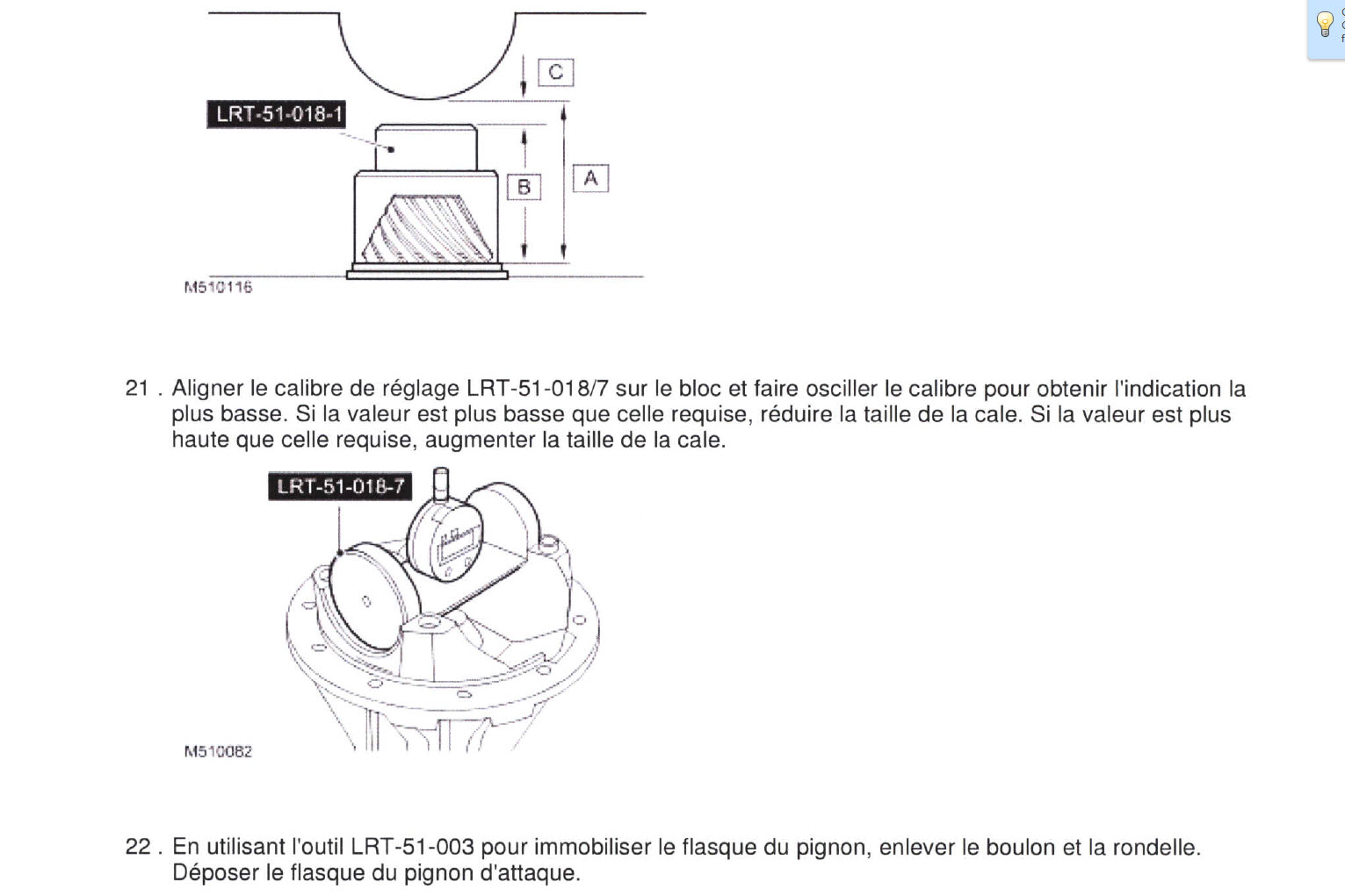

J'ai été curieux et je suis allé voir le manuel du Td4.
Important : le Td4 n'a pas les mêmes ponts que les Def précédents et j.f. a écrit le sujet en 2004.
Donc à mon avis la face de référence du pignon à changé.
Messages : 1972
The Pater a écrit : 15/10/2020 16:10Donc à mon avis la face de référence du pignon à changé.
Effectivement. D'où le recours à cette coiffe et à un support de comparateur spécifique.
Noter que cette méthode existait déjà, à la virgule près, pour le réglage des boîtes de vitesses Citroën, de la 2 CV à la GS (je connais mal la Traction, mais je crois que c'était du même tonneau) avant l’avènement des moteurs transversaux.
Comme quoi, rien ne change et qu'il n'est peut-être pas absolument nécessaire de réinventer l'eau chaude... :mrgreen:

Là je comprend mieux le pourquoi du comment , j'étais pas sur la même longueur d'onde avec la doc du Td4 . Au moins avec cette méthode on peut se débrouiller , un faux arbre à moindre frais et un micromètre de profondeur (mécanique ou électronique). Dommage mon micromètre de profondeur ne va que jusqu'à 100 mm il va falloir que pense à en acheter un autre. Ou je suis d'accord c'est en premier lieu le réglage de la distance conique , ensuite la précharge et contrôle final au bleu de Prusse. Pour le reste il n'y a rien de compliqué.
Pour l'autre méthode (comparateur sur le pignon) pour ce qui est de la cale en 35.5 on peut acheter des cales étalon classe 1 à l'unité 1 de 30 et une autre de 9.5 pour environ 60 euros l'ensemble. Pour faire le point zéro un petit marbre en granit classe O c'est aux alentours des 70 euros et un petit en fonte classe 1 c'est moins de 100 euros. Cela reste toujours moins cher que d'acheter un nez de pont neuf voire un occasion qu'il faudra tout de même contrôler.

Puisqu'on est sur la différence entre les générations de pont, via le Td4 et son outillage de réglage dédié, Land Rover s'est enfin décidé à remédier au problème des faces avant des pignons d'attaque non rectifiées qui interdisaient une mesure correcte.
Cela conduisait assez systématiquement à des erreurs de réglage ; ainsi, si le pont arrière était correctement réglé, j'ai dû reprendre celui de la distance conique du pont AV, dont l'erreur atteignait le dixième.
J'ai déterminé l'épaisseur de cales en mesurant l'évolution des empruntes au Bleu laissées par deux cales encadrant l'épaisseur de la cale initiale. Impossible d'en sortir via la métrologie... :mrgreen:
Lors d'un simple remplacement de roulements du couple conique, le réglage au bleu suffit largement ; en effet, compte-tenu de l'incrément de cales prévu par le constructeur, si le réglage initial était bon, il est en effet assez rare de devoir changer la cale après avoir changé le roulement.
