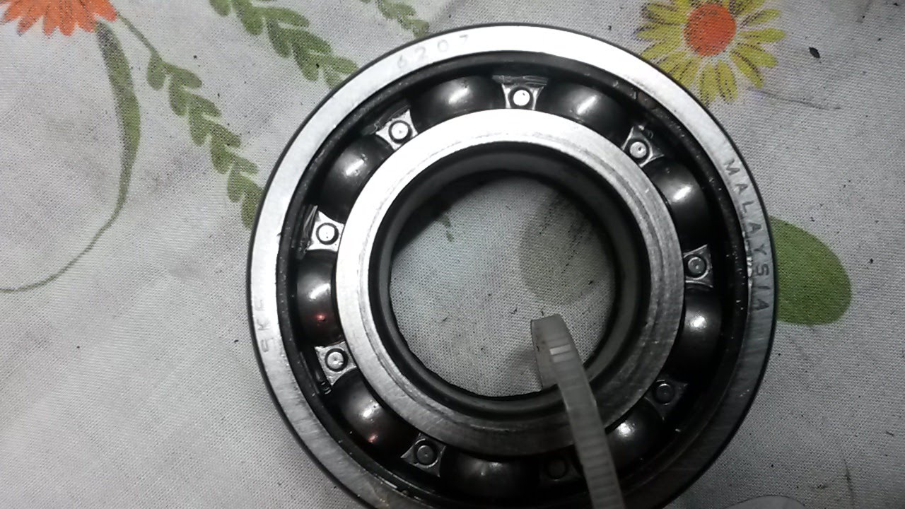

torero a écrit : Le code de fabrication est 3 18 14 B X ou 8 X, c'est un peu effacé.
Mon Def est de nov 2001, et la Bt a pour S/N 43D947887G .
Le roulement a été acheté chez un revendeur Bearmach en mai 2007.L'emballage était une boite SKF.
Le roulement sur la photo a été fabriqué le 28 mai 2001 entre 18 et 19 heures heure locale en Malaysie.
J'ai l'impression, c'est une impression, que LR a commis une bourde en montant un jeu normal dans cette application.
Les sources de doc et l'application me font de plus en plus penser qu'un jeu C3 est bien plus adéquate. Je le vois bien ayant eu une fatigue prématurée. Serais tu prêt à me l'envoyer ?
Note : la différence entre jeu normal et jeu C3 est pour ce roulement assez faible :
Classe de jeu normal radial : 6 à 20 microns
Classe de jeu C3 : 15 à 33 microns
Je suis aussi dans cette situation, sur un def TD5 de 1999 : roulement démonté 6207.
Ceux que j'ai reçu dans mon kit roulements sont des 6207 C3.
J'ai lu sur la toile que les roulements à jeux agrandis C3 auaient été remplacés par des jeux normaux sur les boites de transfert plus récentes.
Des avis / expériences sur la question ? Est-ce que je monte les jeux C3 ?
Merci d'avance.
Messages : 13929
Re: Autopsie d'une LT230T
casa a écrit : J'ai lu sur la toile que les roulements à jeux agrandis C3 auaient été remplacés par des jeux normaux sur les boites de transfert plus récentes.
A mon humble avis, tu peux monter les roulements en classe de jeu C3.

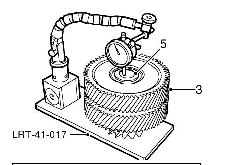

"En vérification finale, le couple d’entrainement doit se situer entre :
Mini 0.56 N.m
Maxi : 1.69 N.m
La ficelle étant enroulée sur un diamètre 103 mm, cela donne en effort :
Mini = 1.1 Kg
Maxi : 3.35 Kg
Ma mesure me donne 2.2 kg, c’est donc OK
47 - 20181005_210845.jpg"

En une fois Vincent a écrit : J'ai pu lire mais également vu sur une video
Cette vidéo me fait bondir ! :evil:
Finir l'enfoncement avec un chasse goupille en acier, c'est la meilleure façon de réduire fortement la durée des roulement si l'outil ripe comme on le voit.
Pour prendre un jeu (vérifier qu'il n'y a plus de jeu), il faut faire tourner les roulements pour que les rouleaux se mettent an place. Pas vu et il n'en parle pas.
De plus le gars se trompe dans ses calculs, il oublie que le couple est une force à 1 m.... donc sa précharge au final doit être bien plus faible que recommendée.
le manuelle parle de 2.2Nm soit 0.220Kgm avec le dynamomètre approprié
Vérifie que tu as bien le manuel d'atelier de ta BT. Il y a plusieurs LT230 avec plusieurs type d'assemblage de roulement des pignions intermédiaires.
Pour la LT230R, c'est des roulement à aiguilles et pas de précharge par exemple.
Avec les roulements à rouleaux coniques, c'est avec entretoise déformable ou dans d'autres cas entretoise calibrée.
Dans un autre sujet sur la LT 230 https://www.landroverfaq.com/viewtopic. ... 30#p104806 il est dit:
J'avais zappé ce sujet.
Sa méthode de vérification me surprend un peu. Mais il y a différentes versions de LT, peut être que je n'ai pas le manuel approprié.
Normalement, c'est une augmentation du couple de rotation du pignon d'entrée, le tout assemblé, et non la mesure d'un couple de rotation de l'intermédiaire seul.
Comment je peux faire ce calcule pour vérifier la précontrainte en enrouant la ficelle sur l'arbre secondaire comme indiquer sur la vidéo
Le manuel pour la LT230Q te donne une augmentation du couple de rotation = 1.25 Nm, Il faut donc mesurer le couple de rotation avant précharge, puis ajouter 1.25 Nm pour avoir le total final.
Le manuel pour la LT230T te donne un couple de rotation total de 2.2 Nm
Il te suffit de mesurer le diamètre de la pièce à l'endroit où tu vas enrouler ta ficelle. Imagine que tu trouves X mm.
Si tu as une LT230T, la force au peson que tu tires la ficelle et que les engrenages tournent est de 2.2/(X/1000) = 2200/X en N soit si tu veux en kilos : 224/X.
Note bien que c'est la force pour entretenir la rotation, pas la force nécessaire pour commencer la rotation.

Peux tu me confirmer que le calcule de la précontrainte est bien le suivant?
il faut mesurer au préalable la contrainte sur l'arbre primaire après avoir supprimer le jeux axiale des pignon secondaires par petites touche successives de serrage = Y Kg mesuré au peson
X est le diamètre de l'axe ou on enroule la ficelle
la précontrainte des pignons est : Ykg/X+0,127kg (125Nm) ou Y+0,127
il me semble que le diamètre de l'axe n'a pas d'incidence sur l formule mais je suis pas sur
Par ailleurs je ne trouve nulle part dans le manuel de la Q la valeur de la précontrainte sur l'arbre primaire
A plus :sm6:
Messages : 13929
En une fois Vincent a écrit : il faut mesurer au préalable la contrainte sur l'arbre primaire après avoir supprimer le jeux axiale des pignon secondaires par petites touche successives de serrage = Y Kg mesuré au peson
Tu montes le tout en place et tu serres l'écrou d'axe du train intermédiaire jusqu'à ce que le train intermédiaire n'ait plus de jeu axial ou juste un chouia. Il ne faut pas chercher le jeu nul car tu as un risque de commencer à déformer l'entretoise involontairement.
Il faut bien faire tourner l'ensemble pour que les rouleaux des roulements se mettent en place lors de cette manipulation.
Tu mesures le couple de rotation au pignon d'entrée, dans ton cas tu mesure une force et non un couple.
Tu ajoutes au couple de rotation mesuré 1.25 Nm, ce sera le couple final recherché.
Tu serres doucement l'écrou de l'axe du train intermédiaire jusqu'à obtenir le couple final voulu.
Attention :
1) Au début le couple varie peu et par la suite il va varier très vite. Si tu ne fais pas attention, tu peux déformer l'entretoise bien plus que voulu.
2) le couple de rotation est le couple nécessaire pour entretenir la rotation, pas le couple de mise en rotation.
Garder en mémoire que Couple = Force x distance
Tu mesures une Force F1 en kg avec un peu de jeu dans le train intermédiaire.
Ton diamètre de portée où sera la ficelle est X, donc le rayon est X/2, mais dans le calcul il faut que X soit en m, pas en mm
Le couple sera C = F1/(X/2) = kg .m
Tu ajoutes 1.25 Nm, soit 0,125 kg.m
Le couple recherché est donc C + 0.125 kg.m
La force à ton peson sera F2 = (C+0.125)/(X/2)
Bon, qu'est ce que tu appelles précontrainte ?
la précharge des roulements du pignon d'entrée ? Cela n'influe pas le réglage des roulements du train intermédiaire.
La résistance à la rotation ? Alors ce que tu va mesurer n'est pas la résistance à la rotation du pignon d'entrée, mais la résistance à la rotation de tout l'ensemble des engrenages de la LT230. C'est à toi de la mesurer et d'ajouter 1.25 N.m
casa
Messages : 172
Localisation : Amiens
Message non lu par casa »
Dans le sujet sur le remontage, j'ai effectivement fait le contrôle (et non le réglage puisque j'ai une entretoise non déformable) de la préchage en mesurant directement le couple d'entrainement de l'arbre intermédiaire, car j'avais trouvé les valeurs dans un ancien manuel de 1987 :
En une fois Vincent
Messages : 64
Enregistré le : 15/12/2014 9:08
Message non lu par En une fois Vincent »
Oui je recherche la précharge car je fais l’échange du carter de boite le miens étant abîmé je dois déposer les deux chemin de roulement qui sont sur le carter pour les reposer sur le nouveau et donc vérifier la précharge des roulements de l’arbre primaire et de l'arbre secondaire avant de m'occuper du train intermédiaire.
The Pater a écrit : Garder en mémoire que Couple = Force x distance
Donc si F1=3kg X=100mm(0.1m)
C= 3/(0.1/2)=60 kg.m
F2= (60+0.125)/(0.1/2)= 1202.5 kg mesurer au peson cela me semble énorme n'aurai-je pas fait une erreure dans l’application de la formule ?
Merci de tes réponses, de ta patience et de ta pédagogie pour le cancre que je suis.
A plus :sm6:
casa
Messages : 172
En relisant les échanges, ci-dessous, il me semble que tu as une entretoises non déformable.
En une fois Vincent a écrit :Bonsoir The Pater
la boite dont il est question est équiper de roulements coniques et d'une entretoise rigide : comment savoir de quelle lettre suffixe elle dépends R Q T... ?
Elle est montée sur un 110 tdci puma (td4)
y a t'il un marquage sur les entretoises pour connaitre leur dimension ou seul le pied à coulisse peu me renseigner
A plus :sm6:
La méthodes de réglage de la précharge est donc de mesure par comparaison, avec l'outil LR :
Dans l'autre sujet, j'ai détaillé la manière donc je mes suis débrouillé pour tenter de réaliser cette mesure par comparaison.
Pour mesurer la longueur de l'entretoise avec la précision nécessaire, je pense qu'un micromètre est préférable à une mesure au pied à coulisse. On cherche en effet à mesurer avec un précisions très inférieur à 0.05mm, alors qu'un vernier de pied à coulisse n'est gradué que tous les 0.02mm.
Après, dans ton cas, peut être est-il possible de monter une entretoise déformable, et de régler la précharge de la manière préconisé par LR dans ce cas, à savoir mesure de l'effort d'entrainement.
Concernant ta fuite, il est possible que le logement de l'arbre intermédiaire soit usée/ovalisé, ce qui n'est pas terrible pour l'étanchéité. J'ai vu que certains professionnels propose une bagage de ce logement pour sauver le carter de boite.
