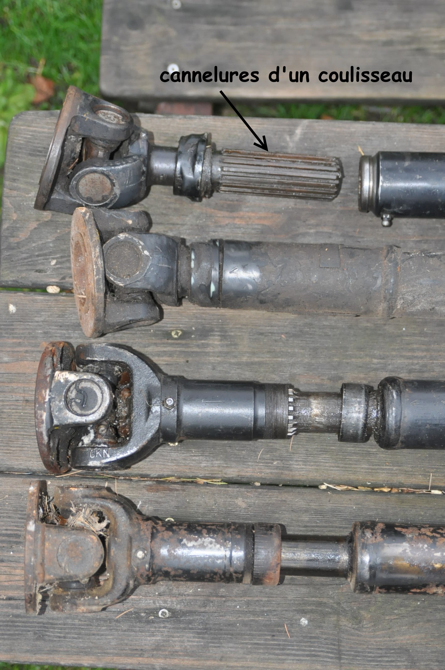

A priori oui, si il y a du jeu, en tournicotant l'arbre avec la main on le voit et le sens direct, même si on est pas un grand expert. Il y a également le jeu dans le coulisseau qu'il faut contrôler également au passage, en tournant l'arbre légèrement et en le secouant latéralement.
Tant que tu y es a secouer tes arbres faute d'abricot, contrôle aussi au passage, si il n'y aurait pas du jeu sur l'une des tulipes de nez de pont et de sortie de boite.

LØLØ a écrit : le jeu dans le coulisseau qu'il faut contrôler
LØLØ a écrit : jeu sur l'une des tulipes de nez de pont et de sortie de boite.A+
Tout est OK de ses côtés là, pas de jeu dans les coulisseaux ni sur les tulipes.
