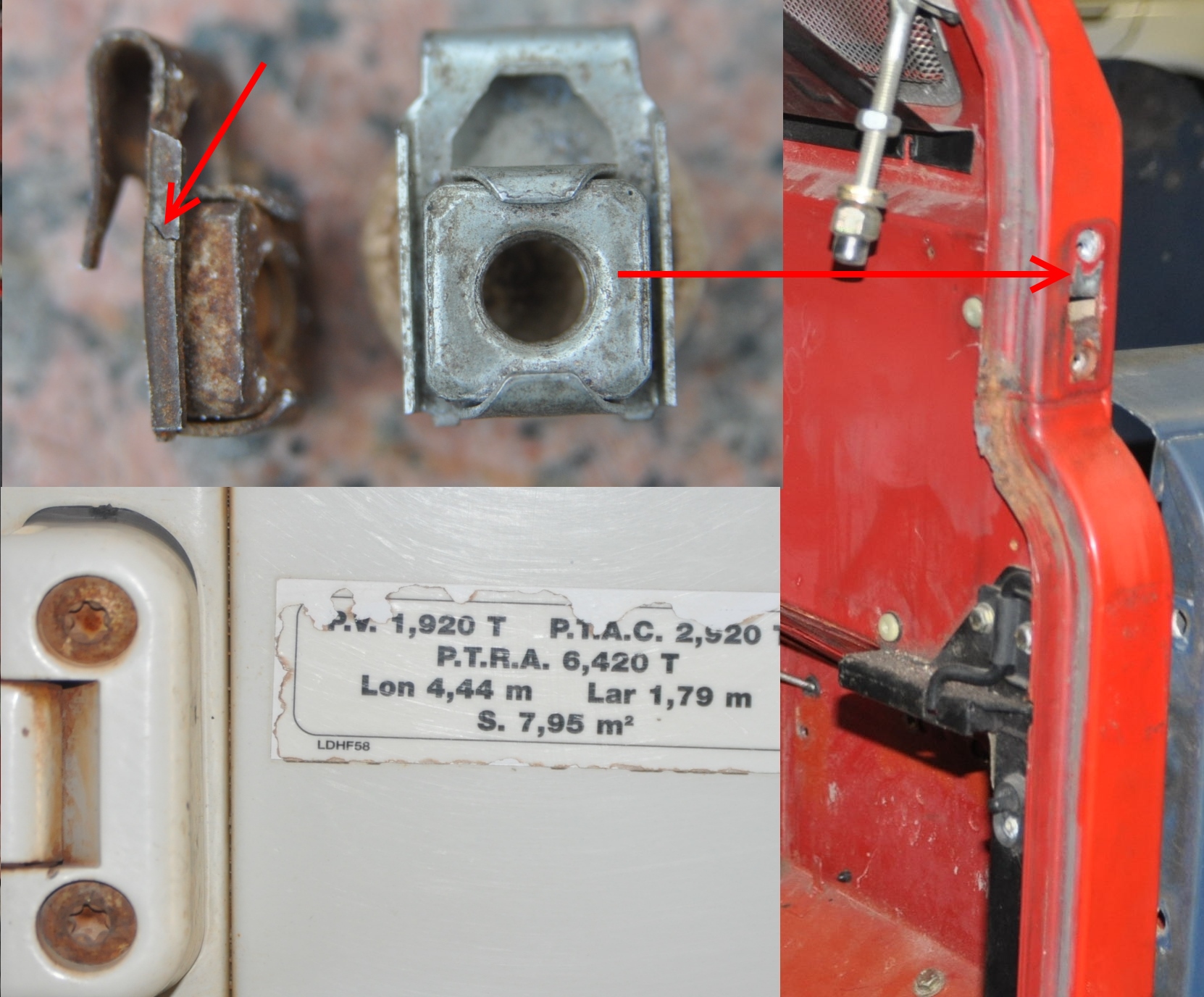

Pour l'inox ou les " Door Hinge Screw " stainless tu en as de tous les styles et tous les genres. Vois ce site marchant à titre d'exemple: https://yrmit.co.uk/product/stainless-s ... -defender/ . Où pour 17£50 tu as le kit complet avec les vis écrou du tablier. Et surtout, ne t'avise pas de changer les vis des charnières de porte sur le tablier, sans avoir en poche ces écrous prisonniers carrés à agrafe, d'autant plus, si il y a des signes extérieurs de rouille, à l'intérieur, cela sera complétement soudé, et il faudra changer l'ensemble.
Même que je vous remet la photo, pour bien souligner le problème, et encore là, c'est une du haut, celle du bas c'est a pleurer, prévoir une perceuse avec de bons forets bien affutés. Si cela ne vient pas du premier coup, avant de foirer l'écrou ou don agrafe, perce, car si en plus cela se met a tourner avec le foret, cela prolonge d'autant le plaisir. Vous avez accès avec une canule montée sur un bombe de dégrippant, aux écrous de charnières du bas, en se faufilant dans le pied du tablier par en dessous.
