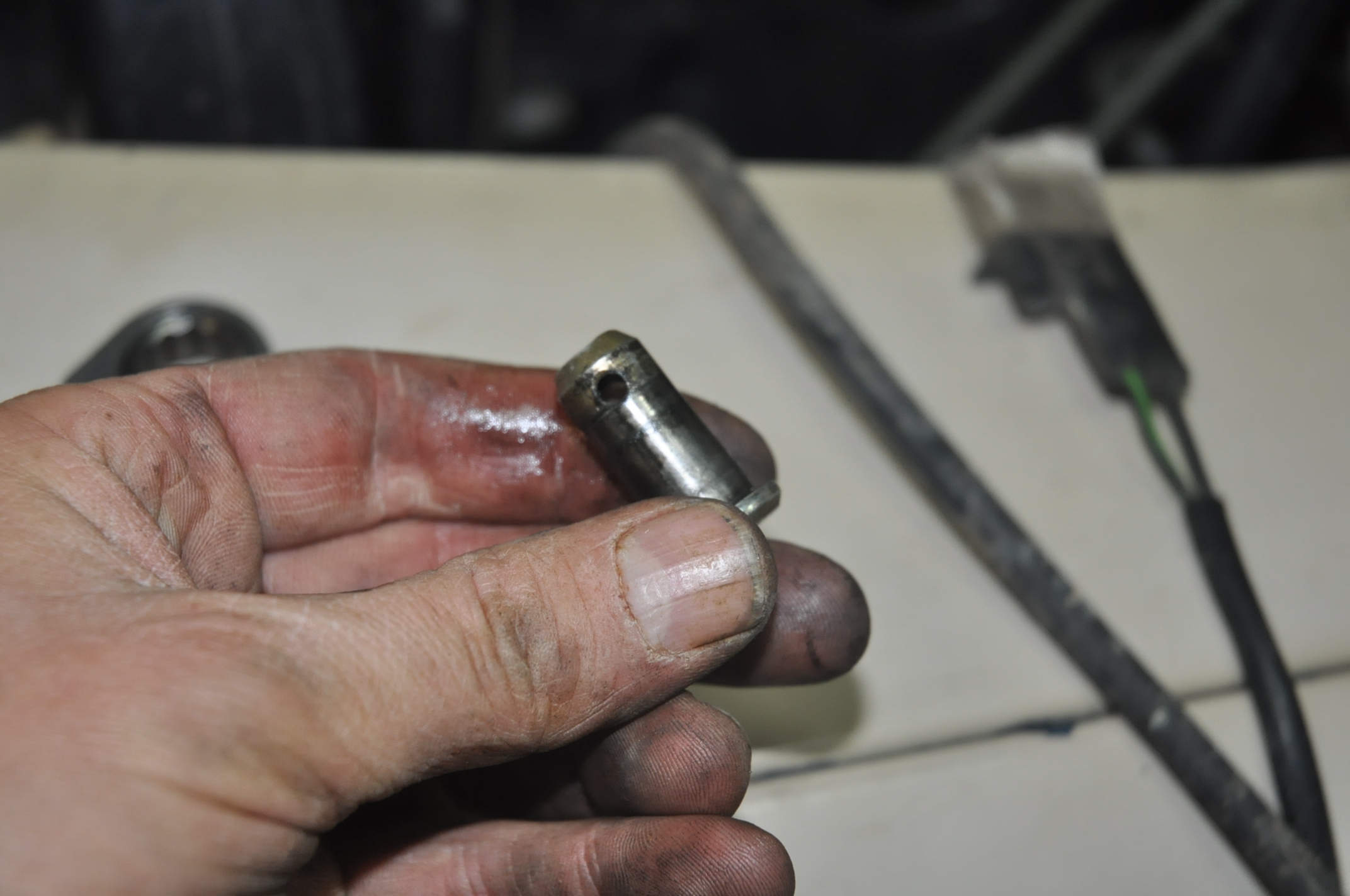

Je ne comprends pas trop, mais tu as dégager l'axe goupillé de la pédale.
Il y a un trou de chaque coté du support, ils sont bouchés par des caches plastique pour y accéder:
Derrière avec les petits doigts de fée, :mrgreen: ou une pince à bec tu peux enlever la goupille pour sortir l'axe.
Quand tu as enlevé l'axe, tu peux libérer la fourche de la pédale et sortir l'ensemble maitre cylindre mastervac, ou le mastervac seul si tu as déjà enlevé le maitre cylindre.

C'est ce que je n'avais pas fait ! Une fois l'axe enlevé, le mastervac est venu tout seul. Merci Lolo.
