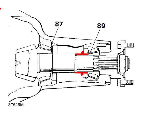

Non, elle est entre la bague intérieure du roulement externe et un épaulement sur l'axe du pignon.françois ROLAND a écrit :Elle ne vient pas entre le roulement et la tulipe?
L'ecrou pousse la tulipe, qui pousse la bague de roulement, qui pousse l'entretoise (en rouge dans le dessin ci-dessous) qui se déforme.si elle est deformable, c'est bien le serrage de l'ecrou de la tulipe qui doit la deformer ? non?

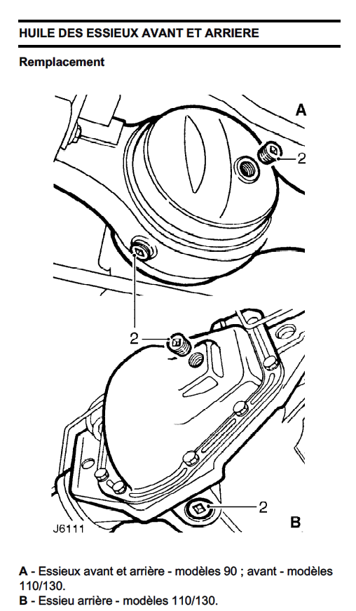

Salisbury.françois ROLAND a écrit : C'est un 110 Crew cab
il est de 2003
Note c'est simple à voir: Le B est le Salisbury A+
Re: Jeu entrée de pont arriere

Mon pont arriere n'est pas du tout comme le modele B de ton document
Il est comme le modele A
J'ai le meme modele a l'avant et a l'arriere
- Messages : 13985
Ah ?françois ROLAND a écrit : Mon pont arriere n'est pas du tout comme le modele B de ton document
J'ai toujours cru que c'était à partir de 2007. Bon, j'ai cherché un peu plus, je je découvre que le salisbury a été utilisé jusqu"en 2002.
