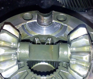

Le démontage de la BT défectueuse pour autopsie est en cours. Il semble y avoir plusieurs problèmes. Je reprendrai la suite plus tard avec quelques photos.(hébergées ici cette fois :roll: )

optimat1 a écrit : Avec ces pépites d'alliage cuivreux qui se promènent un peu partout dans ma BT (elles viennent d'où?),
ce sont des restes des butées/coupelles qui sont au cul des satellites du planétaire du différentiel.
Bon... Apparement, les coupelles n'existent plus...
J'ai l'impression que les planétaires ont commencé à usiner le carter avant et arrière du différentiel (??)
Je peux prendre d'autres photos si besoin.

optimat1 a écrit : Je peux prendre d'autres photos si besoin.
Elles sont bien petites tes photos...... mais il semble y avoir des traces de grippage, donc changement....
