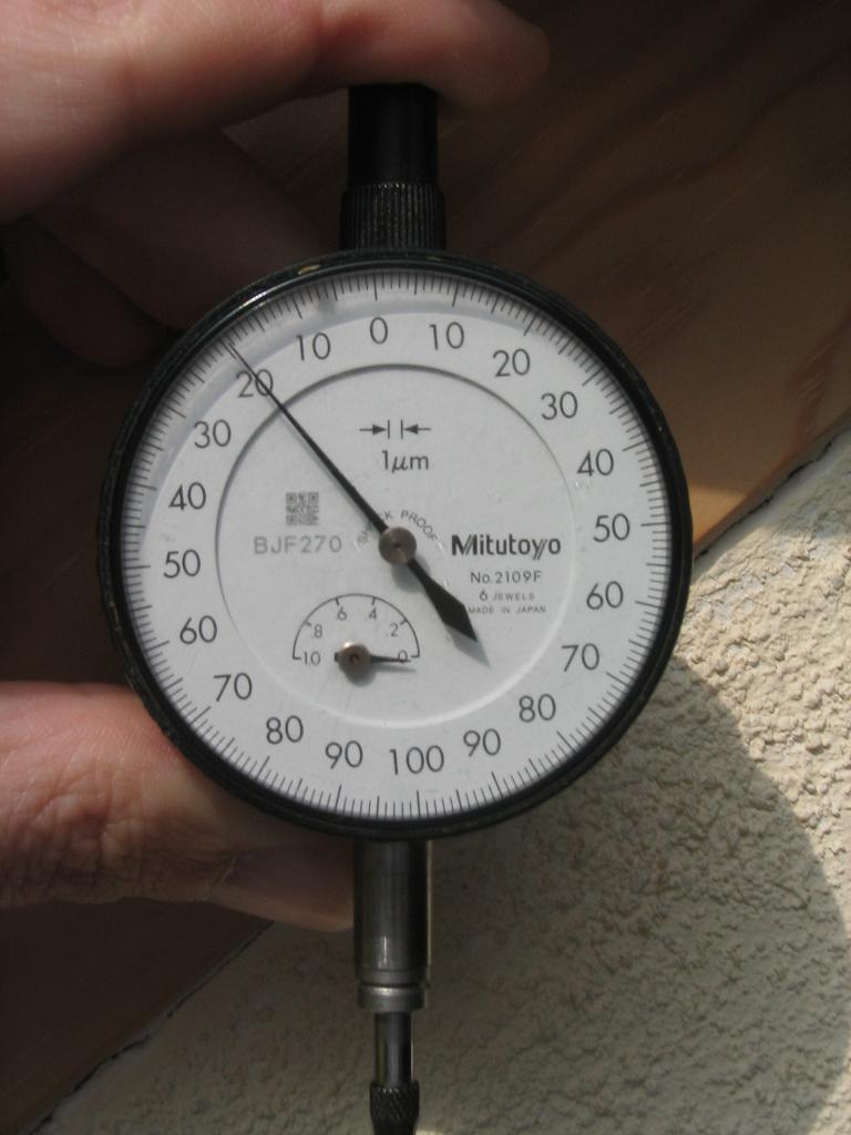

Bien sûr il te faut un comparateur précis comme celui-ci :

Je n'ais malheureusement pas de comparateur
Mais si les mesures sont au micron, les différntes épaisseurs de cales sont au dixième, mon idée étais de mesurer l'intervale entre les bagues intérieur des roulements avec un pied a coulisse numérique et de prendre une cale au dixième inférieur.

Tout mesurer au dixième t'apportera trop d'erreurs.
Mesure au moins avec un comparateur au centième.
De plus mesurer la distance entre les bagues intérieures avec un pied à coulisse....comment fais tu pour avoir quelque chose de précis (avec les rouleaux correctement en place etc...), c'est quasi impossible, oublies.
Si tu n'as pas l'outillage, fais le réglage à l'ancienne, celle qui veut que la rondelle entre l'écrou de régalge et le roulement puisse bouger radialement gras et pouvoir bouger axialement.

Je suis d’accord pour dire qu’intervenir sur des moyeux avec un comparateur est de la branlette de retraité. Mais ce précieux outil permet parfois d’éviter de faire des boulettes en aidant à comprendre ce qui se passe...
Après avoir refait plusieurs fois mes mesures, je me suis rendu compte que le jeu axial des roulements était toujours conforme. C’est que dans cette affaire, il y a jeu et jeu.
Pas évident à admettre d’emblée...
En effet, ce qui perturbe la compréhension du phénomène, c’est le jeu qu’on ressent en cherchant à faire basculer la roue autour de la fusée. Pour ce faire, il suffit de mettre le véhicule sur cric et de tirer la roue vers soi en gardant les mains bien à plat sur la partie supérieure du pneu. Au plus fort de la tempête, j’avais atteint le modique jeu de 2 mm mesuré à la jante, au niveau du talon du pneu...
Ce jeu est donc imputable au matage de la fusée sous les renversements d’efforts répétés et non au roulement lui même : les bagues intérieures des roulements battent sur la fusée et le phénomène s’aggrave au fil du temps.
La question qui se pose alors est la valeur limite du battement : à partir d’un moment, le désalignement des deux roulements va dépasser la limite théoriquement supportée par les roulements coniques.
J’ai relevé une valeur de 2 à 4 minutes d’angle dans mes docs.
Pater, je te laisse le soin de confirmer mes dires, notamment pour nos roulements de Land...
Sur mon Lada, j’ai atteint cette valeur maxi de déviation angulaire vers 90 000 km. A ce kilométrage, les roulements étaient toujours nickel et ne présentaient aucun jeu axial anormal.

Vigilance, vigilance : à 1 000 km compteur, j’ai procédé à une petite vérification métrologique sur les 4 moyeux.
Aucun jeu axial. Ma doc indiquait pourtant une tolérance de 3 à 10 centièmes.
J’interroge le concessionnaire. Réponse : ta doc est obsolète. Sur ton modèle, les moyeux sont précontraints.

Je me livre à l’expérience suivante : essieu arrière au sol (je n’ai pas touché le réglage d’origine des moyeux sur cet essieu), je tire comme un malade sur le pneu : je perçois un jeu de basculement (clac, clac) dans le moyeu. Je mets l’essieu arrière sur cric : aucun jeu perceptible, même en essayant de faire basculer la roue.
Le jeu de basculement apparaît donc uniquement quand le moyeu porte le poids de l’essieu : la précontrainte est telle qu’elle bloque toutes les pièces, interdisant le moindre basculement à vide.
Cela me semble de nouveau déconnant.

Je commence mon réglage : je vise 3 centièmes que j’obtiens sans peine avec l’écrou de réglage. Dès que je serre le contre écrou, le jeu disparaît.
La première conclusion est évidente et, vu les longs échanges dont elle a fait l'objet, je n'y reviens pas : le jeu interne du filetage permet à l’écrou de réglage d’avancer de nouveau lors du serrage du contre écrou. Pour obtenir le jeu recherché, il faut impérativement s’y prendre en deux fois.
Pour obtenir 3 centièmes après serrage du contre écrou, il m'a fallu mettre d'abord un jeu de 8 à 9 centièmes à l’écrou de réglage.
Seconde conclusion : le processus constructeur n’a pas permis, même en usine, de maîtriser la précontrainte injectée dans le montage...
