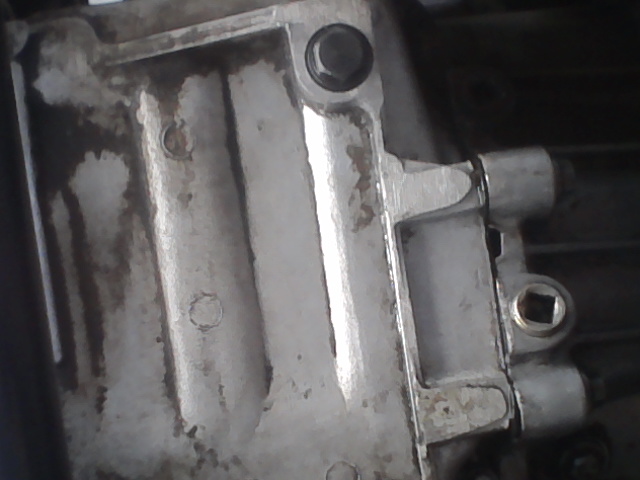

C'est mon 1er 4x4, mon premier land et ma premiere vidange de boite sur le disco td5 et je me pose une question.
Apres lecture du manuel d'atelier, aucune mention n'est faite sur le bouchon 1/2 cliquet sur la photo ci apres, présent au niveau de la cloche d'embrayage.
D'apres le peu d'info que j'ai put glanner il s'agirait d'un bouchon de passage a gué.
Est-ce bien le cas?
Pour ma vidange de boite il faut que je l'ouvre ??
Est ce que ce bouchon doit etre fermé en permanence?depuis que j'ai le disco il est fermé et il suinte (fuite spy de villo??) un peu.
Merci pour vos éclaircissements.
Est-ce bien le cas?

Ouinico23 a écrit : D'apres le peu d'info que j'ai put glanner il s'agirait d'un bouchon de passage a gué.
Est-ce bien le cas?
Pas besoinPour ma vidange de boite il faut que je l'ouvre ??
Non, il est pour que l'huile qui fuit du moteur ou de la boite puisse s'évacuer et éviter d'aller au contact avec le disque d'embrayage.Est ce que ce bouchon doit etre fermé en permanence?depuis que j'ai le disco il est fermé et il suinte (fuite spy de villo??) un peu.
Le bouchon de remplissage a une empreinte Torx 55 et un filetage conique.
Le bouhcon de vidange a une tête hexagonale et nécessite une cléf de 32.
Ils se trouvent sur le coté de la BV, coté passager.

Je suis un peu surpris par le fait que les ingenieurs lr aient pensé que le conducteur devait faire des manipulations mécaniques moteur chaud avant de passer dans un bourbier ou traverser un cours d'eau.
Je comprends pas trop, dans la doc il est stipulé qu'on peut "plonger" a 50cm, il faut quand même poser ce bouchon ou c'est 50cm sans rien faire et bouchons si plus profond ?
Merci en tous cas pour la réponse claire et précise.
A
A
- Messages : 13985
Re: R380 conseils avant vidange
Je ne le mets, à l'abri de mon garage, que quand je sais que je vais faire du TT avec un probable passage dans de l'eau ou de la boue profonde. Sinon, ils (j'en ai deux à mettre) restent dans la pochette d'outils de bord.nico23 a écrit : Je suis un peu surpris par le fait que les ingenieurs lr aient pensé que le conducteur devait faire des manipulations mécaniques moteur chaud avant de passer dans un bourbier ou traverser un cours d'eau.![]()
Ton trou d'évacuation d'huile se trouve à à peu près 50 cm du sol. Mais ce n'est pas lui qui donne la limite.Je comprends pas trop, dans la doc il est stipulé qu'on peut "plonger" a 50cm, il faut quand même poser ce bouchon ou c'est 50cm sans rien faire et bouchons si plus profond ?
Il n'y a pas que les bouchons à prendre en compte, il y a aussi la mise à l'air libre du pont arrière qui est plus bas que les autres.
Même si la profondeur de l'eau est inférieure à 50 cm, les remous peuvent faire que l'eau entre dans la cloche d'embrayage.
En dessous de 30 cm, aucun problème, au-dessus cela dépend et je ne serai pas donner une limite.
Si tu veux aller dans de l'eau plus profonde que 50 cm, il faut relever la mise à l'air libre arrière.
Si tu veux aller dans de l'eau plus profonde que 80-90 cm, il faut relever toutes les mises à l'air libre arrière, ajouter un schnorkel et étanchéifier tout l'alimentation en air.
