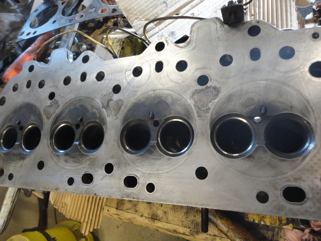

je suis tjrs sur la révision d'un moteur issu d'un discovery pour monter dans mon defendeur 300tdi.
le bas moteur est comme neuf mais pour la culasse j'ai un doute au niveau des passages de liquide de refroidissement.
A mon avis il a pas eu que du liquide de refroidissement . la culasse est marqué, je passe une cale de 0.20 sur la marque du milieu et des petit trous...
il tournait très bien avant le démontage...
j'aurais aimé vos avis à son sujet , je pense l'amener a un atelier de rectif de culasse pour leur avis.

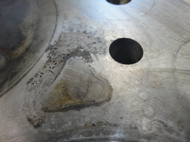

Il est difficile de donner un avis avec des photos seules.julien37 a écrit : j'aurais aimé vos avis à son sujet , je pense l'amener a un atelier de rectif de culasse pour leur avis.
Que les creux soient pile poil dans l'ouverture du passage du joint de culasse ne pose pas trop de problème..... si les bords du passage du joint ne portent pas sur une récession.
N'oublie pas de vérifier le voile de la culasse. 0.08 mm maxi contrôlé à la règle et une cale d’épaisseur.

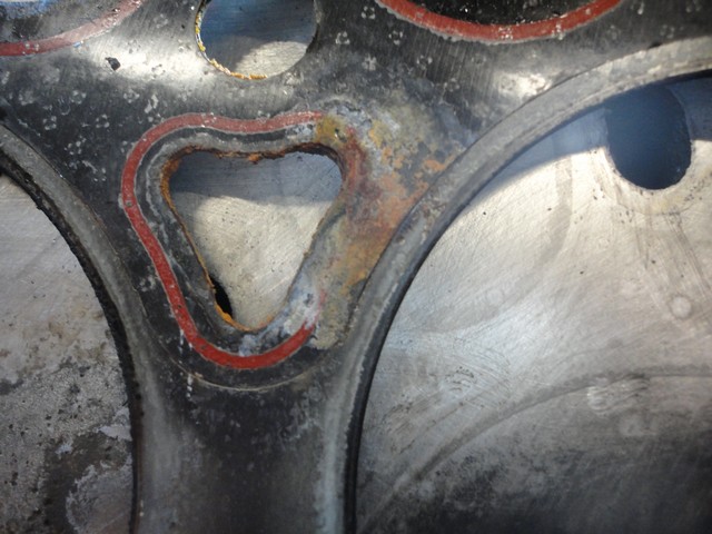

le soucis est que cela dépasse le passage du joint de culasse , cela a fait électrolyse.
je l'ai déposé à un atelier de rectification renommé sur cholet .
le responsable atelier qui est à 2 mois de la retraite m'a conseillé une rectification , il en ont déjà fais pour la concession land rover voisine.
donc une épreuve puis une rectif de la culasse voir les sièges de soupapes si hors cotes constructeur.

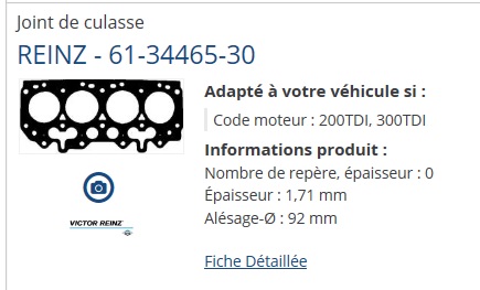

je ne pense pas que le taux de compression soit un obstacle au montage d'une culasse rectifiée car la matière enlevée lors de la rectif peut en partie être compensée par un joint de culasse 0 trous de 1.71mm d'épaisseur soit 0.1 mm de plus qu'un 3 trous qui fait environ 1.6/1.62mmRR VM 1992 a écrit :Si tu es déjà en trois trous tu va augmenter la compression
Par contre la préservation du retrait des soupapes / au plan de joint est à contrôler (éventuellement retoucher les sièges).
C'est sûr que le montant total des opérations peut approcher le prix d'une culasse neuve mais dont la qualité n'est certainement pas équivalente à celle d'origine.
