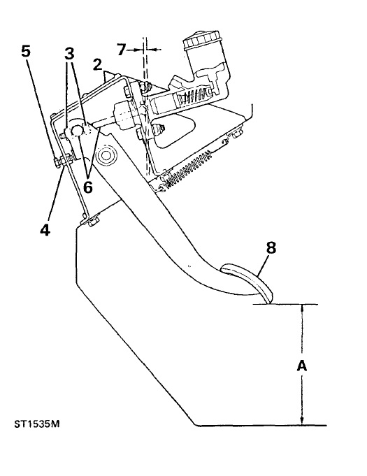

J'ai démonté et changer l'émetteur et récepteur d'embrayage et cela n'a pas été une affaire facile.
Car pas simple pour démonter l'écrou situé sur le tuyau du liquide d'embrayage, et après retirer l'écrou boulon sous l'émetteur.
Et après effectué le réglage de la garde , et ensuite de le changement du récepteur et de pouvoir garder la tige de la fourchette, bien droite et surtout la remettre correctement dans le récepteur.
Et maintenant après 7 heures de boulot , tout va bien sauf que dés que je relâche la pédale de quelques centimètre il démarre.
merci encore pour vos conseils surtout nanard

Salut ; il te faut peaufiner le réglage de garde de l'éméteur .

Et je doit le régler comment et avec quelle vis?
merci d'avance
Messages : 13960
Re: démontage de l'émetteur d'embrayage
pich a écrit : Et je doit le régler comment et avec quelle vis?
Il faut dans un premier temps ajuster la hauteur de la pédale avec la vis "5"
Puis le jeu avec les écrous "3"
