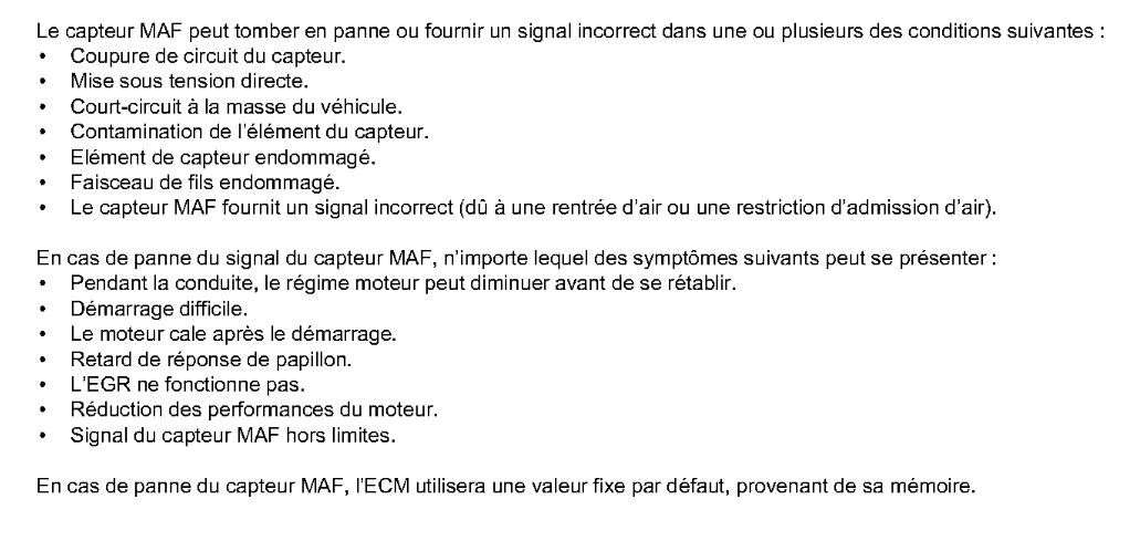

Les symptômes font penser à un débitmètre qui donne un signal incohérent.
Il y a des cas où le signal est incohérent, mais pas assez pour être détecté par le diagnostic du controle moteur qui ne passe donc pas sur la cartographie de replie.
Essaie de débrancher complètement le débitmètre, le signal sera complètement ouvert, et là il devrait passer sur la cartographie de replie. Si le débitmètre, ou sa connectique, était à l'origine du problème, tu retrouveras un comportement plus normal.
Ci-dessous symptôme du manuel du TD5 dans le cas d'un signal débitmètre incorrect :
Bon courage pour résoudre ton pb.

Si ca donne des infos incoherentes ca pourrait vouloir dire que le faisceau du debitmetre est defaillant ? Car mon debitmetre est neuf (modele origine VDO).
Merci pour ton aide Casa. Je teste ca ! Je dois aller dimanche sur la cote. Je posterai ma conclusion lundi.
Ce qui est ennuyeux également c est que l’ODB du garage ne dialogue pas avec l ECU. Bon je pense que ca peux venir aussi du modele d ODB.

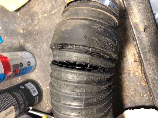

Je viens de faire un ènième tour du moteur. Et en allant dessous !!!!! :sm3:
Une grosse durite d’arrivé d ‘air avant boite à air est fendue !!
J ‘ai bouché ca en y mettant du ruban adhesif type gaffer. Je pars faire un essai. C ‘est presque le jour et la nuit !!
Je me dirige donc vers la voie,rapide Nantes / Rennes. Magie je dépasse les 100kmh (compteur !). J ‘atteints même les 120kmh ! Bon, j ‘ai l ‘impression que la carrosserie va se décrocher :roll:
Il repond bien. Par contre long faux plat, et je n’arrive pas a maintenir mon allure. La vitesse décroit tres lentement. De 110 je passe a 95/100. Ca fait pareil chez vous ?
Donc encore partagé par ma trouvaille.
Je vais donc tout démonter pour voir si je n’aurais pas d’autres durites +/- hs.
En revanche j ‘ai pas mal de difficultés à trouver le nom de cette durite. Je la vois souvent comme étant une durite,pour 300tdi.
Le mieux,que j ‘ai trouvé c ‘est 65€ pour l’instant.
https://www.best-of-land.com/fr/moteur/ ... r-td5.html
Je posterai des photos mais il faut que je les redimsensonne pour que ca passe.
On progresse on progresse !

J ai du mal m exprimer. Il s agit bien d une durite percee.
J ai enfin redimensionné la photo :
Ceci etant, ca na pas changer grand chose sur mon trajet ce we. La meme galere. Je pense que le gaffer n a pas tenu et que ca a recréé le prob. Je l espere.
Pour le retour j ai debranché le debitmetre : pareil. Plafond a 80kmh et pour les atteindre il faut environ 3km ! :-(
Re: Defender TD5 poussif
Ah oui, en effet.
Celle ci est bien morte, et en effet, tu dois perdre enormement de pression. Il faut la changer.

Oui bien morte !
:D
C est fait j ai commande la piece dimanche et recue aujourd’ hui puis montee.
Pas d essai encore. Pas eu le temps :-(
Mais dimanche j avais mis du scotch armé et au bout de qques kilometres c etait l horreur.
J espere que c etait le scotch qui n etait assez etanche mais je doute. On verra.
Merci pour ton message ;-)
