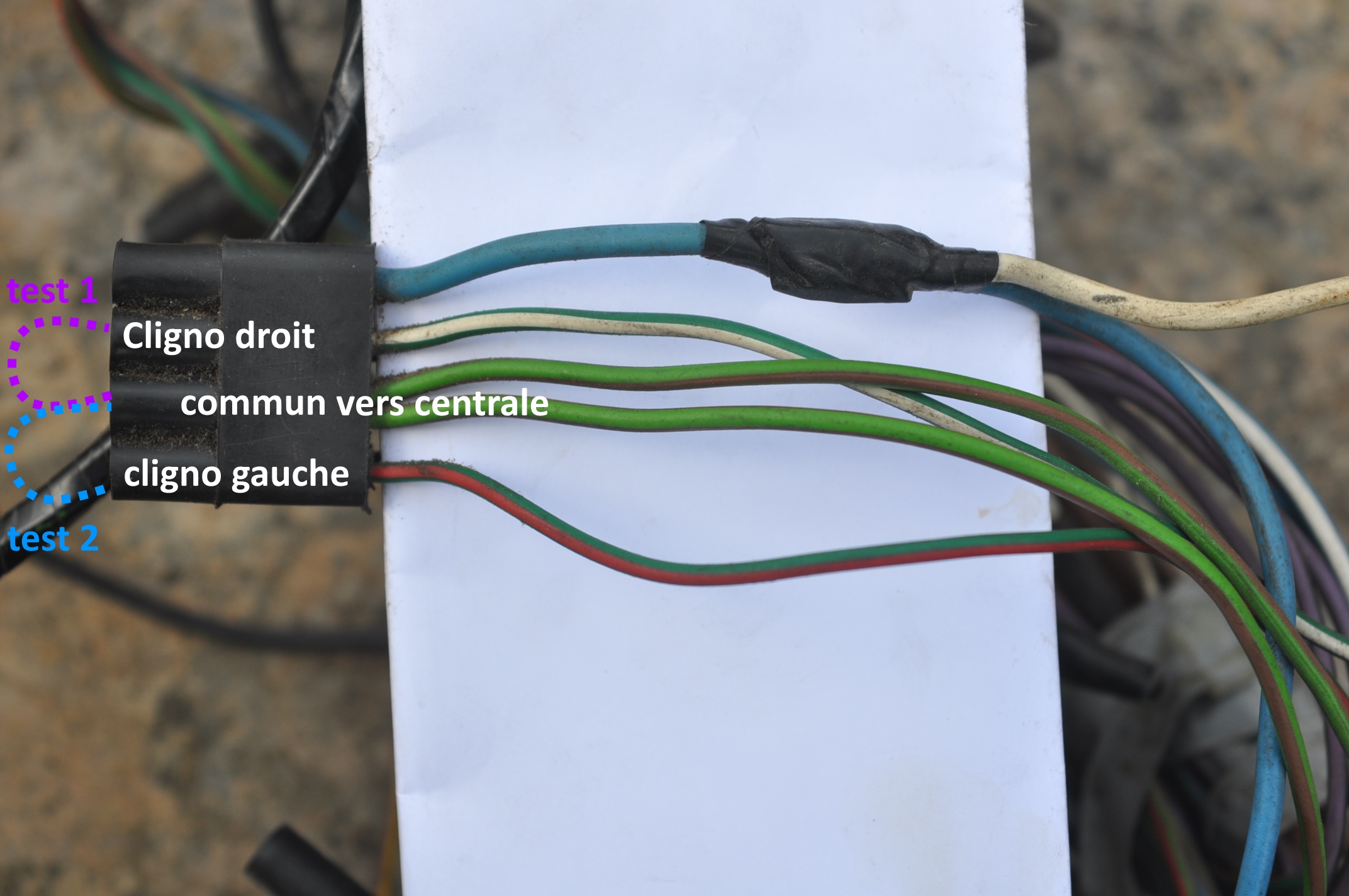

Tu peux simuler le fonctionnement du commodo a l'aide d'un fil, tu le débranches et tu fais un pontage sur le connecteur. La procédure est déjà sur le forum vois ce thème et les liens associés:Première panne apparue, peut être indépendante de l'autre panne : plus de clignotant droit, mais clignote rapidement. Puis subitement, il reste bloqué, voyant allumé et tous les clignotants allumés "fort". Obligé de débrancher la batterie...
probleme clignotant defender.
Le principe est simple tu débranches le connecteur et tu remplaces par un fil liaison que réalise le commodo. Si cela fonctionne, c'est le commodo si cela ne fonctionne toujours pas, alors c'est autre chose. Cela peut être : la centrale clignotante, le support de centrale; le bouton de warning; un collecteur de raccordement ( selon l'année du 300); des ampouleS (3); un ou des culots des clignotants...
Contrôle en premier le petit commodo de colonne, rien que visuellement déjà, tu peux avoir le renseignement. Vois ce thème :Puis deuxième panne survenue quelques jours plus tard : plus de phare ni de veilleuses. Seuls les appelles de phares fonctionnent. En revanche, le cligno droit ne fonctionne toujours pas.
