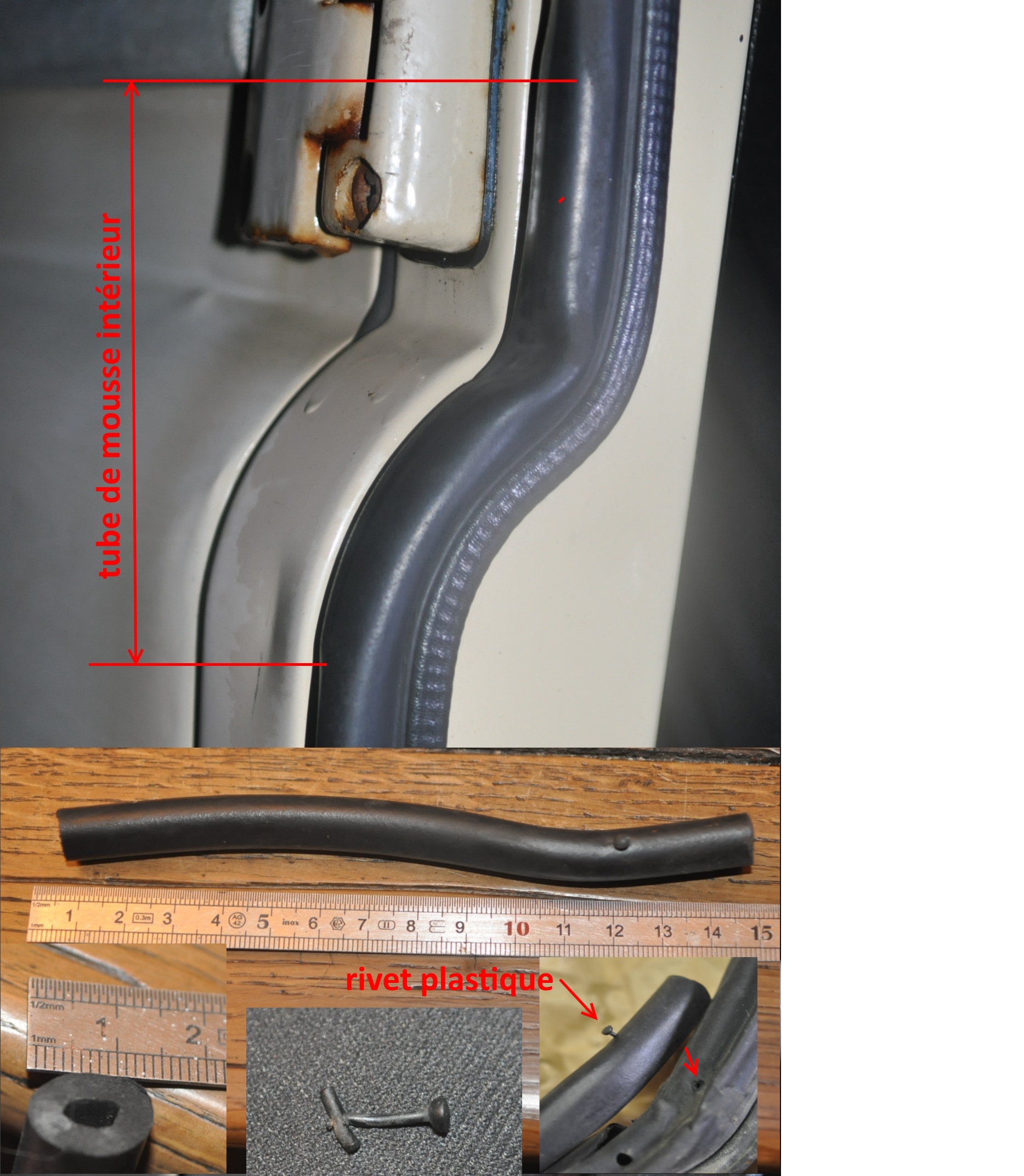

j'ai retiré les "inserts" le joint est plus dur par endroits, c'est là que sont les inserts ils sont gènèralement près d'un petit trou il suffit de les retirer en passant une pince a bec coudé dans les trous pour les choper et les retirer.
j'ai vu l'info sur le site voisin posté par titof.
resultat : c'est un peu mieux,je verrai a l'usage.

Il me semble que c'est un problème connu et déjà évoqué sur le forum. Il y a un renfort a l’intérieur du joint de porte, à l'endroit de la pliure qui fait une sur-épaisseur rendant la fermeture de porte difficile en hivers il peut se gorger d'eau et gelé ou disons être moins souple, du coup il a plus de mal a s'écraser. Pour resoudre le problème un coup de canif dans joint de porte pour sortir ce renfort et l'enlever et cela réglera le problème.

ah! ... merci... J4avais fait pas mal de recherches sur le sujet, mais c'est la 1ere fois que je vois ca.
Attendons les basses temperatures pour voir si c'est necessaire. Dans tous les cas, je dois remplacer le serrure basse, qui a (trop) de jeu.

Bon... petit message final pour confirmer que j'ai réglé mon probleme de portière.
Je n'ai pas retiré le "renfort en caoutchouc a l’intérieur du joint de porte". A mon avis, il ne pose probleme *que* lorsque la porte s'est affaissée un peu (ce qui était mon cas); mais tout est rentré dans l'ordre quand j'ai remplacé la charniere basse de la porte par une neuve (l'ancienne avait un jeu de 1 a 2 mm, suffisant pour empecher la bone fermeture); ce qui a remonté la porte a sa bonne position.
Le fait que la porte fermait mal (eg: au 2eme cran, surtout en hiver) a été reglé par le remplacement de la serrure, ainsi que du loquet sur le montant. La bague en plastique du loquet a de l'importance; et comme expliqué plus haut; la serrure s'abime/la graisse se fige avec le temps, c'est pour cela qu'elle ne fermait plus au 1er cran.
