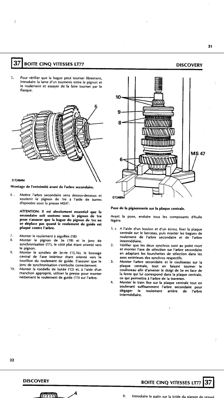

D'accord, cela voudrai dire que le jeu laisser entre roulement et bague n'est pas de 0,75 mm ? Le roulement fait partit d'un kit roulements, je ne pourrais pas vous dire la référence exacte de ce roulement sauf celle du part. Par contre ce kit ce trouve sous la référence : DA3363 de chez paddock...
Pour la doc la seule trouver en français est celle du discovery I de 1989 qui semble être la même pour la lt77 apres comparaisons car jai également celle du 2,5LTD mais en anglais... La bague que vous me parlez est celle du 5ieme pignon en sortie de boite, moi je vous parle du jeu laisser entre la bague de première sous la référence frc5243 (rep10) et le roulement (rep25).
Par contre je suis d'accord avec vous pour le jeu laisser entre roulement et la bague (16,52mm) pour le pignon de 5ieme doit bien être compris entre 0,005 et 0,055mm.
Pour le jeu entre bague de 1iere et roulement, le manuel indique ci-dessous un jeu de 0,7mm maxi. Est ce exact ?
Une autre question me trotte dans la tête lors de la lecture de la doc, elle precise de regarder à ce que les goupilles fendu qui sont présentes dans les perçages d'huiles sur l'arbre secondaire, ne dépassent pas des torrillons de l'arbre.. Hors dans tout les tutoriels de remontage présent sur le Web, personne ne parlent de celle ci... Dois je en remettre dans les persages de mon arbre neuf ? Car également DLS me dit qu'ils n'en n'ont jamais montée...
Merci d'avance pour vos reponses.

Fumado 31 a écrit : je ne pourrais pas vous dire la référence exacte de ce roulement sauf celle du part. Par contre ce kit ce trouve sous la référence : DA3363 de chez paddock...
Avec les références OEM ou du distributeur. je ne peux pas répondre.
né né, je ne me suis pas trompé. Mes doc (RR et 90/110 jusqu'au Td inclus) indiquent bien 0.005 à 0.055 mm pour le jeu entre palier lisse sous la roue de 1ière et la bague étalon (faux roulement).
C'est la même chose pour la cinquième dans la doc (90/110 jusqu'au Td inclus)
Selon ta doc, cela semble exact.
Une autre question me trotte dans la tête lors de la lecture de la doc, elle precise de regarder à ce que les goupilles fendu qui sonr présentent dans les perçages d'huiles sur l'arbre secondaire, ne dépasse pas des torrillons de l'arbre.. Hors dans tout les tutoriels de remontage présent sur le Web, personne ne parlent de celle ci... doit je en remettre dans les persage de mon arbre neuf ? Car également DLS me dit qu'il n'en non jamais montée...
Peut être que DLS ne s'est jamais soucié de cela.
Je suivrai les indications du manuel, sauf si je suppose une erreur comme il peut s'y trouver.
Dans ton ancien arbre, elles y sont ou non les goupilles élastiques ?

Cela me semble bizarre que vous avez d'autre indications sur vos manuels.... Pouvez m'envoyer une copie de votre doc ? Ce sont les même boîtes, non ?

Fumado 31 a écrit : Cela me semble bizarre que vous avez d'autre indications sur vos manuels.... Pouvez m'envoyer une copie de votre doc ? Ce sont les même boîtes, non ?

Ps : Merci The Pater tu avait raison, le jeu entre la bague du pignon de première et roulement est bien de la valeur que tu m'a indiqué plus haut car les 0.75mm son faux sur la doc car mes 0.40mm de jeu n'était pas normal suite à une erreur de commande de référence de l'arbre secondaire. Ce jeu doit être de 0.005 à 0.055mm. Ce qui était bien le cas avant mon premier remontage à l'aide d'un nouvel arbre avec la bonne référence. Cependant je ne t'ai pas écouté lors du premier remontage je n'ai pas laisser ce jeu. Lors du deuxième remontage j'ai laissé ce jeu car le roulement c'était déplacer contre l'anneau suite aux essais de la boite.
Mais aujourd'hui après avoir modifier le montage j'ai toujours un bruit qui me semble anormal ce que j'explique dans mon avant dernier message...
