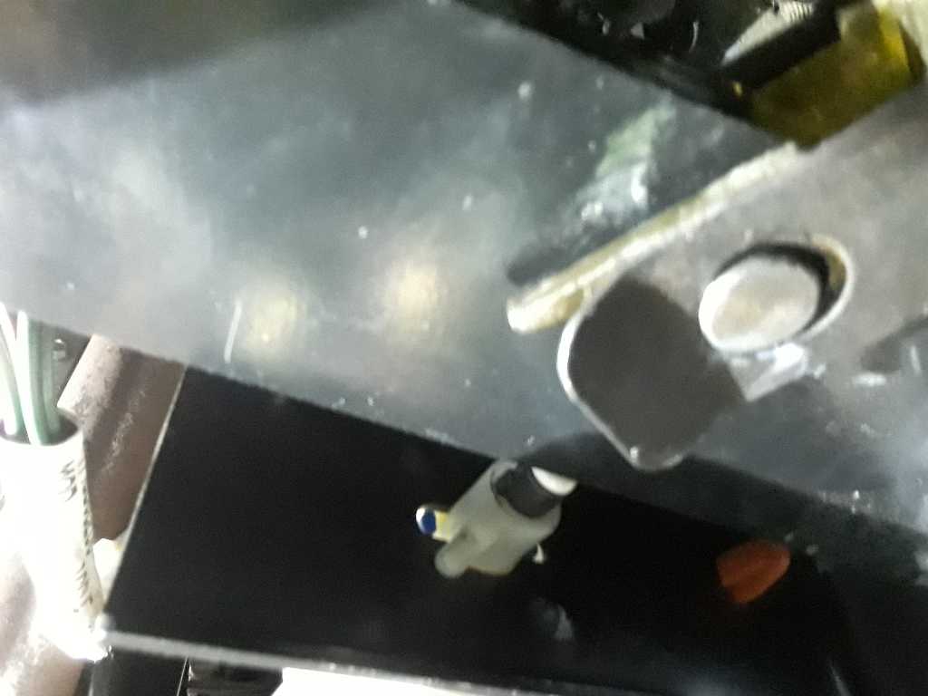

Le capteur de stop à 1 petit secret. Au remontage j'avais les feux stop allumés et je n'ai pas compris au premier coup pourquoi. Je croyais que la tige du mastervac Anglais était plus courte mais non. Quand on enlève le mastervac la pédale revient à son maxi et vient appuyer sur le capteur qui à un réglage automatique. le capteur à une tige crantée qui se rétracte automatiquement si on l'enfonce trop fort. Pour sortir le capteur il faut le tourner d'un quart de tour. Au remontage du mastervac il faut tirer sur l'extrémité du capteur assez fort pour faire sortir la tige réglable. La pédale en prenant sa place définitive viendra appuyer et rentrer la tige qui se trouvera alors dans la bonne position.

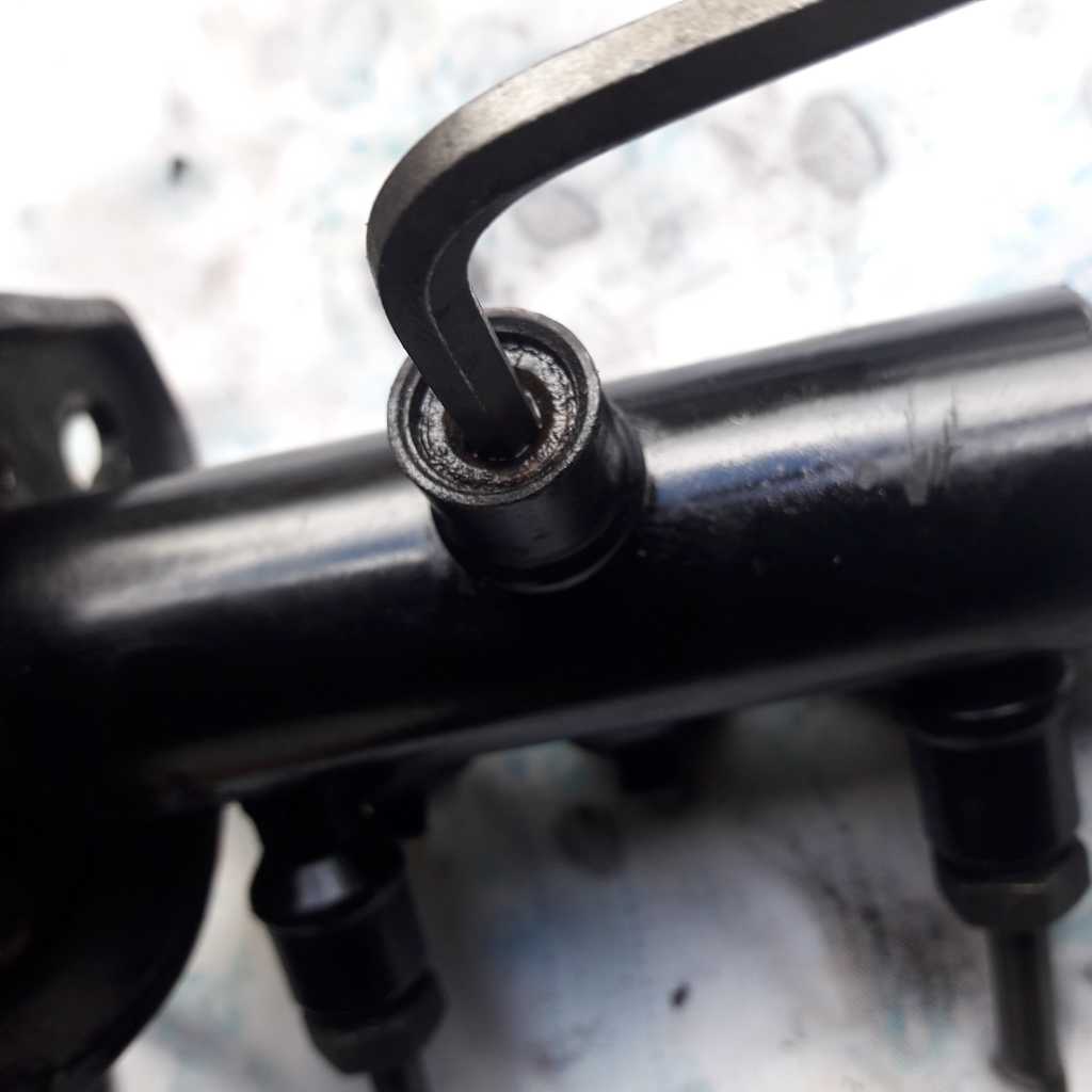

En premier lieu et avant même de commander quoi que se soit, pour pouvoir démonter completement le MC il faut obligatoirement réussir à dévisser la vis conique qui se trouve sous le maitre cylindre. c'est une empreinte femelle pour clé male.
Sur un MC bien oxydé je n'y suis pas arrivé, l'empreinte à foirée. Pour cela utiliser une clé de qualité, bien dégripper avant, choquer si nécessaire la vis et surtout rentrer bien complètement la clé au fond de l'empreinte. Dans mon cas la clé ne voulait pas rentrer et je pensais qu'il s'agissait de clé male anglaise mais non. il faut bien insister en la tapotant pour qu'elle rentre. (après nettoyage)
clé male dans vis blocage axe
vis femelle blocage axe

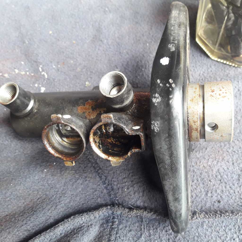

Une fois démonté la vis, on s'appercoit qu'elle retient un axe qui en fait empêche le piston du fond de sortir complètement du MC.
vis blocage axe
vis blocage axe
axe blocage piston
axe blocage piston
Le même axe coté bocal. On ne peut le sortir que du coté vis car il est conique à extrémité.
axe blocage coté bocal

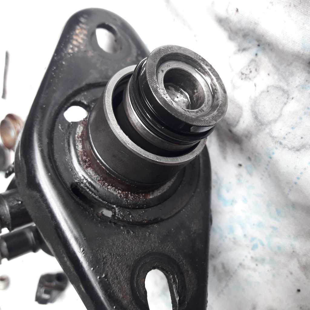

La deuxième difficulté est de réussir à enlever le circlip qui retient l'ensemble interne du MC. C'est à dire les pistons.
Pour cela j'ai utilisé un tout petit tournevis, et j'ai comprimer le piston pour soulager l'effort de celui ci sur la bague d'appui. Il n'y a pas de gorge sur le circlip donc pas possible d'utiliser une pince classique ... MERCI.!!
circlip
circlip
circlip2
circlip2
circlip sorti
circlip sorti

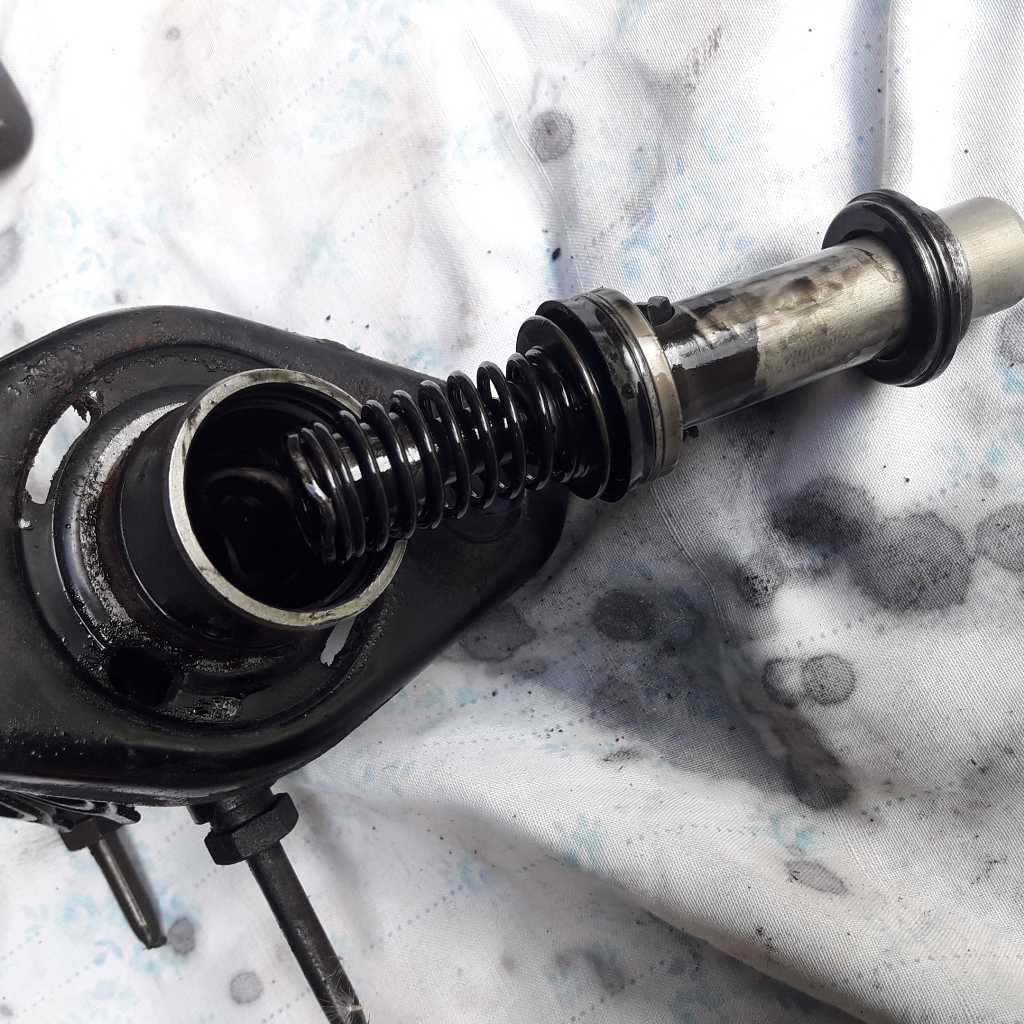

et on à ensuite accès au mécanisme interne. Pistons et ressorts.
on trouve donc 2 pistons ainsi que leurs ressorts
le premier piston possède une coupelle et il est composé d'un mécanisme à ressort.
1er piston et sa coupelle
Le premier piston vient s'appuyer sur le piston du fond qui possède 2 coupelles et un ressort qui vient prendre appui au fond du MC.
piston 2 du fond
piston 2 du fond
piston2 et ressort
piston2 et ressort

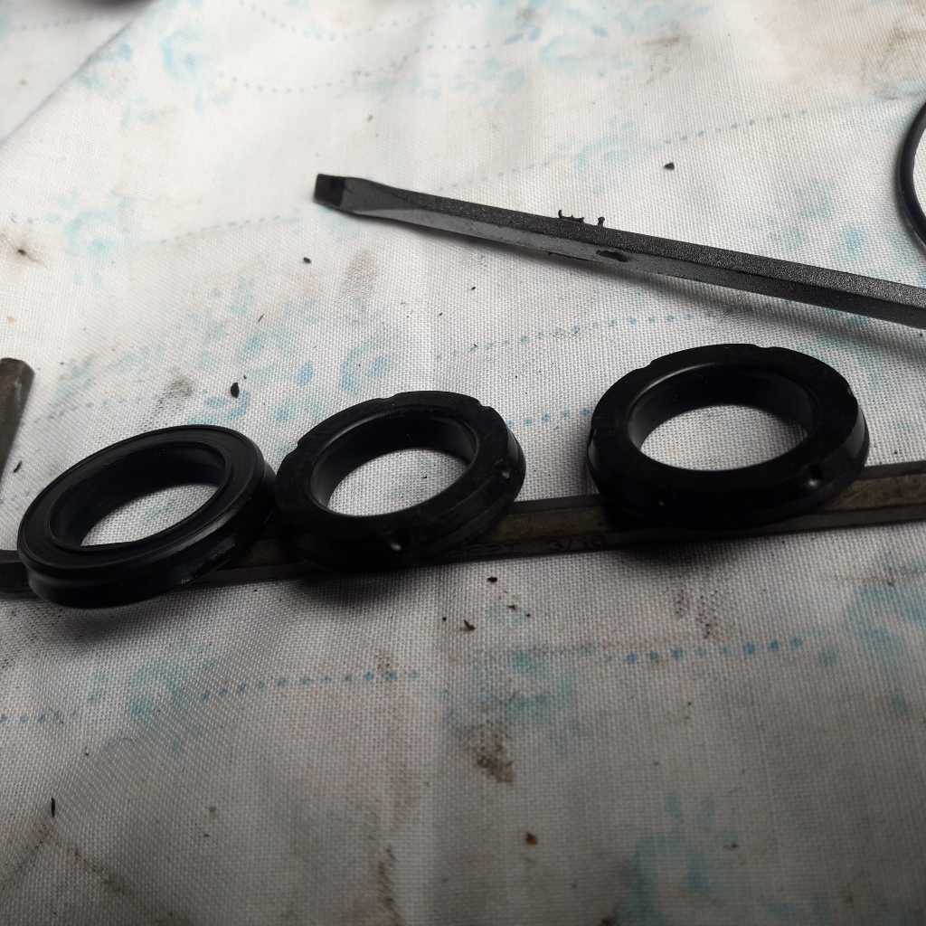

Dans le kt joint, on trouve 2 coupelles identique et 1 légèrement différente. On retrouve également sur les pistons 2 coupelles montées dans le même sens et 1 en sens inverse. J'ai donc montée les 2 identiques en lieu et place des 2 coupelles qui sont orientés dans le même sens. On voit sur les photos les deux deux coupelles identiques qui ont des genres d'alvéoles sur la face extérieure de la lèvre externe. La coupelle unique ne les à pas et de plus elle a l'épaisseur de la lèvre intérieure légèrement plus grande. Ca à l'air de bien correspondre à la position de 1ere coupelle du piston secondaire qui à la lèvre ouverture coté tige du MC;
coupelles neuves
coupelles neuves
coupelles neuves2
coupelles neuves2
Donc ATTENTION au sens de montage des coupelles !
Dans mon cas, sur les 3 coupelles une seule était encore correcte. Celle du premier piston. Deux coupelles étaient complètement gonflées et toute molle. Après avoir mis en place et tout remonté, j'ai pu à nouveau purger mon circuit mais avec beaucoup de difficultés. Lors de l'essai routier, mes freins ont recommencer à bloquer et j'ai tout redémonté. je me suis alors aperçu que le piston du fond (secondaire) ne revenais pas en place et restait bloqué. Ce qu'il s'est passé dans mon cas c'est que premièrement, la coupelle du piston secondaire ne faisait plus sont travail; ça explique la rouille sur mon disque de frein AR car la pression n'était pas suffisante.
deuxièmement, le petit clapet interne était grippé/défaillant. Le piston restait bloqué au fond et revenait petit à petit ce qui provoquait surement le durcissement de la pédale et le freinage intempestif.
