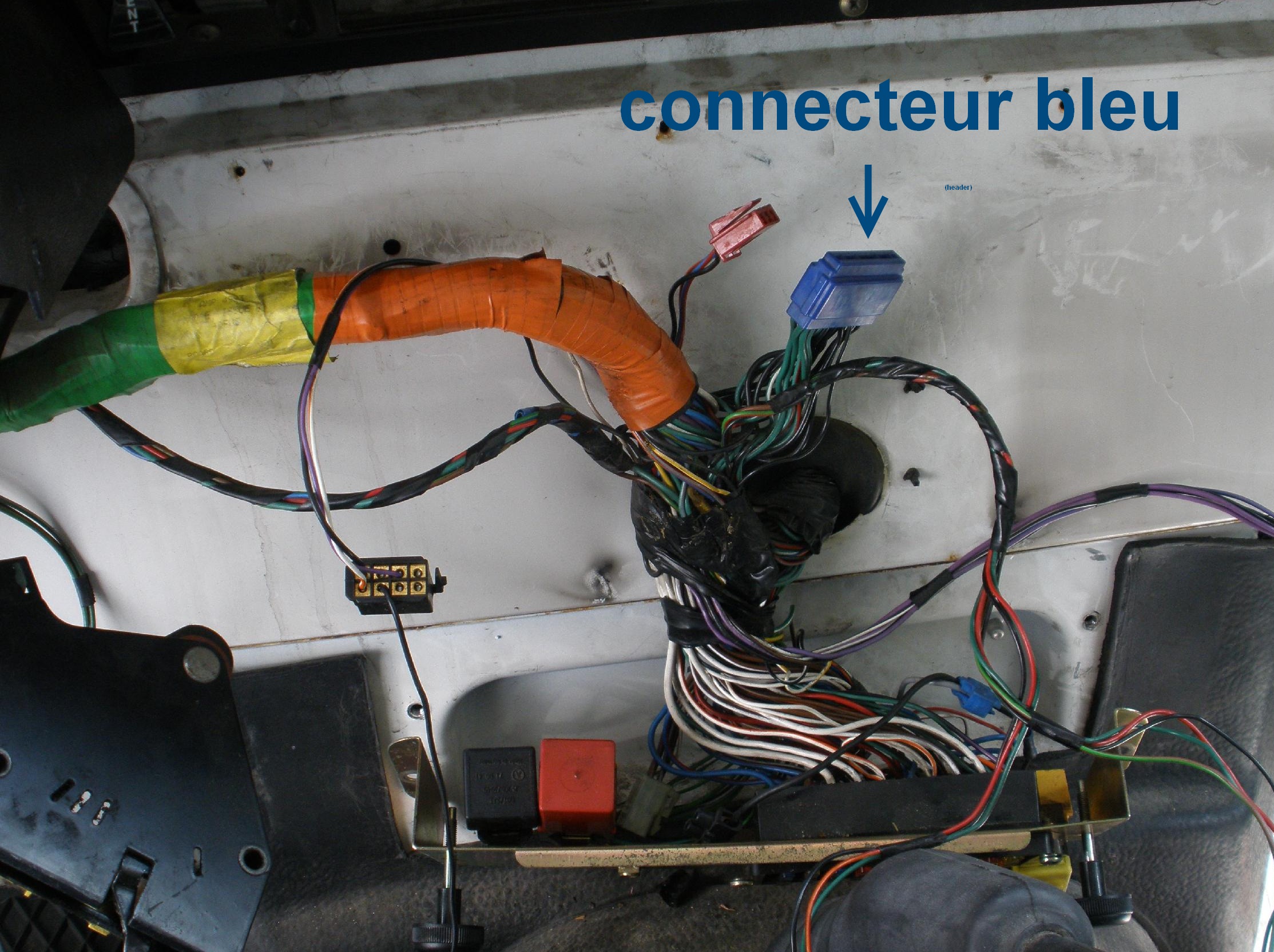

3)Connecteur bleu. Photo volée à MTM :mrgreen:

Avec tout ça, on devrait pouvoir résoudre le problème. Avant de tout démonter, pour contrôler si c'est le connecteur bleu qui serait une cause probable de ta panne, fais une mesure de tension broche 8 du connecteur de bouton de warning avec le contact mis: Si 0V ou pas loin, alors démontes le tableau de bord pour trouver le connecteur bleu.

Avec un peu de chance et des doigts fée, tu peux accéder au connecteur bleu, juste en sortant le bloc instrument: Vois pour le démontage. Géographiquement, il doit se trouver contre le tablier, dans l'axe du Neiman.
