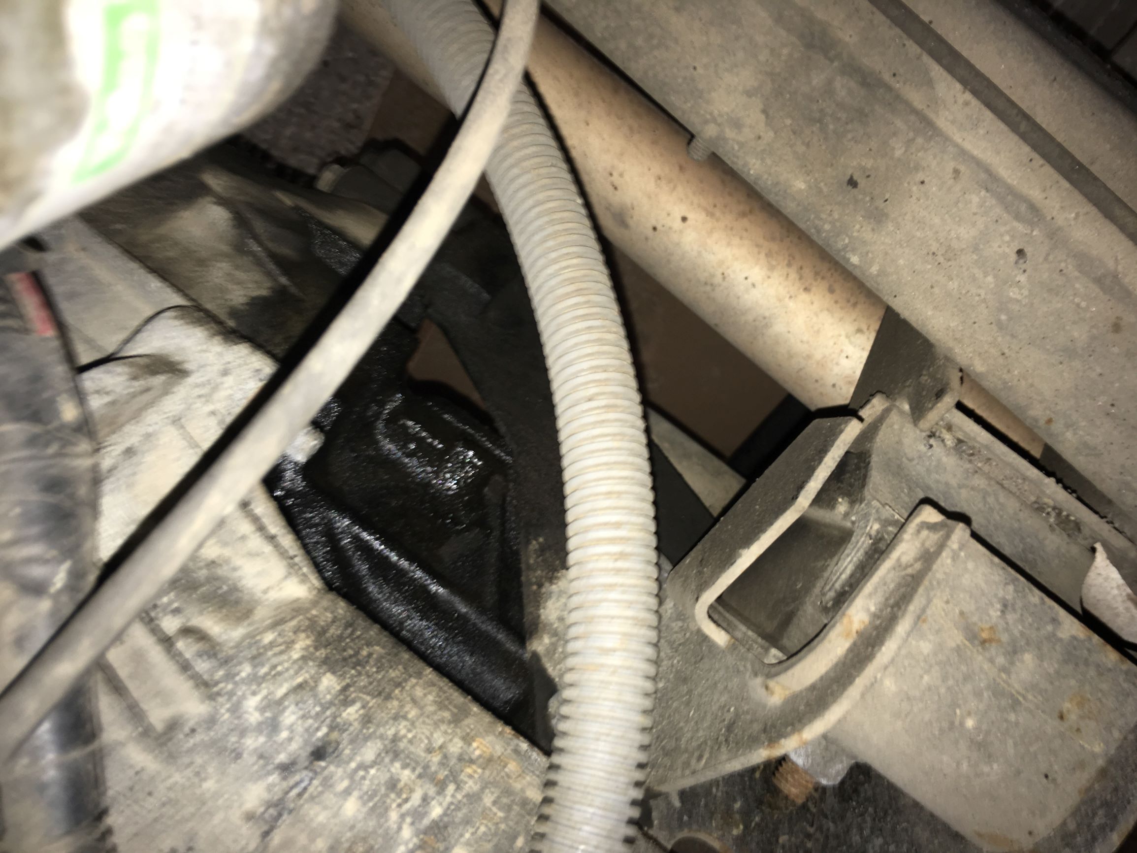

Sur mon def 300 TDI de 95 (104000km) j'ai une belle fuite d'huile sur le moteur et il semblerait qu'elle provienne du joint de culasse. Cette fuite n'est pas récente mais semble quand même alimentée, le moteur consomme un tout petit peu d'huile mais rien qui nécessite d'en remettre entre 2 vidanges, celle ci ne semble pas polluée par de l'eau... Bref, le moteur tourne bien.
J'avais fait changer le joint d'admission / échappement vers 70000km l'année dernière.
vue depuis le coté échappement (on voit le collecteur d'échappement rouillé) et depuis l'arrière du moteur (on voit la partie contre l'habitacle)
La c'est la vue en dessous du collecteur d'échappement/admission, on voit l'huile qui suinte jusqu'en bas...
Je partage donc pour que vous donniez votre sentiment ! inquiétude ou pas? (j'imagine que oui un peu quand même :-s) et que faire dans l'ordre...
Merci de votre aide
Nico
Fuite moteur / joint de culasse?

Re: Fuite moteur / joint de culasse?
Bah.....
Le mien fuit comme cela depuis plus ou moins 200 000 km, sans avoir besoin d'ajouter d'huile entre deux vidanges... et sans fumée bleue à l'échappement. Donc il est urgent d'attendre et de prendre son temps
Pareil...
La fuite a commencé vers 100 000 km.
C'est un défaut récurrent sur ce moteur ; la fuite étant dérisoire, je ne fais rien non plus.
En résumé : pas de panique!
pas mieux
