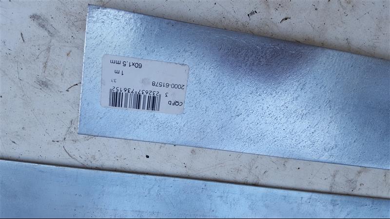

C'est très facile à réparer au TIG (un poste TIG fil fourré sans gaz vaut moins de 100 euros) car les surfaces sont planes avec si possible de la tôle électro-zinguée de 1,5 à 2,5 mm
La tôle électro-zinguée requise :
Exemple de soudure (au TIG inutile de savoir souder) :
