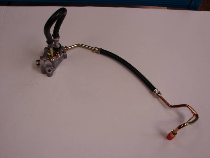

J en suis au point de changer pour la 3 ème fois mon regul de gasoil sur le disco en 2ans et 45000. Le premier fuite changé par mécano du coin avec pièce oem, 5000 après re fuite, changer chez land, tenu 2 ans donc , depuis joints d injecteurs changés, injecteurs testés, circuit testé 1300€. Depuis re fuite, donc le garage , dieseliste, me propose de commander la pièce chez land et me la changer. 323€ ici chez land la pièce, contre 200 sur island4x4.

J'ai pris sur islande 4x4 aussi, pas eu le temps de le rechanger
Celui que j'avais changé ne tiens pas.
En fait, c'est la capsule qui fuit, le régulateur n'est qu'une pièce d'alu en soit
C'est pas compliqué à faire, bien changer les joints et serrer au couple.
J'ai essayé de ne changer que la capsule mais on ne la trouve pas au détails sauf en pièce chinaoise (amazon, paddock, etc)
mais elles ne valent rien.
J'ai une référence VAG, mais 80€ la pièce. J'ai donc préféré acheté le régulateur complet chez island4x4
Change la tout seul, ça économise des sous et ça prend pas plus d'une heure.

323 chez land ici j ai demandé
200 piece land sur le net mais c gland m ont filler un 2 tuyaux au lieu du trois dans la boite du trois en plus

C'est de l'adaptable à ce prixsebas a écrit :200 piece land sur le net
Tu as bien donné la ref "MSO000060.sebas a écrit :mais c gland m ont filler un 2 tuyaux au lieu du trois dans la boite du trois en plus

Il semble qu'il y ai une nouvelle ref LR016318
je ne commande jamais sur island, 161,66Livres sans TVA oui c'est le double du Britpart..........
Sur LR-Direct c'est 242,73€
