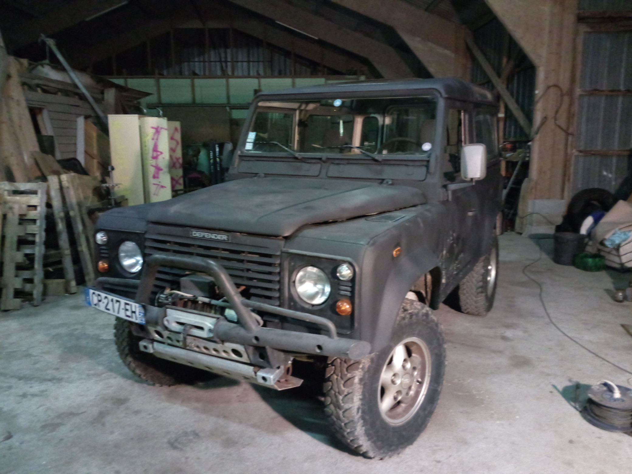

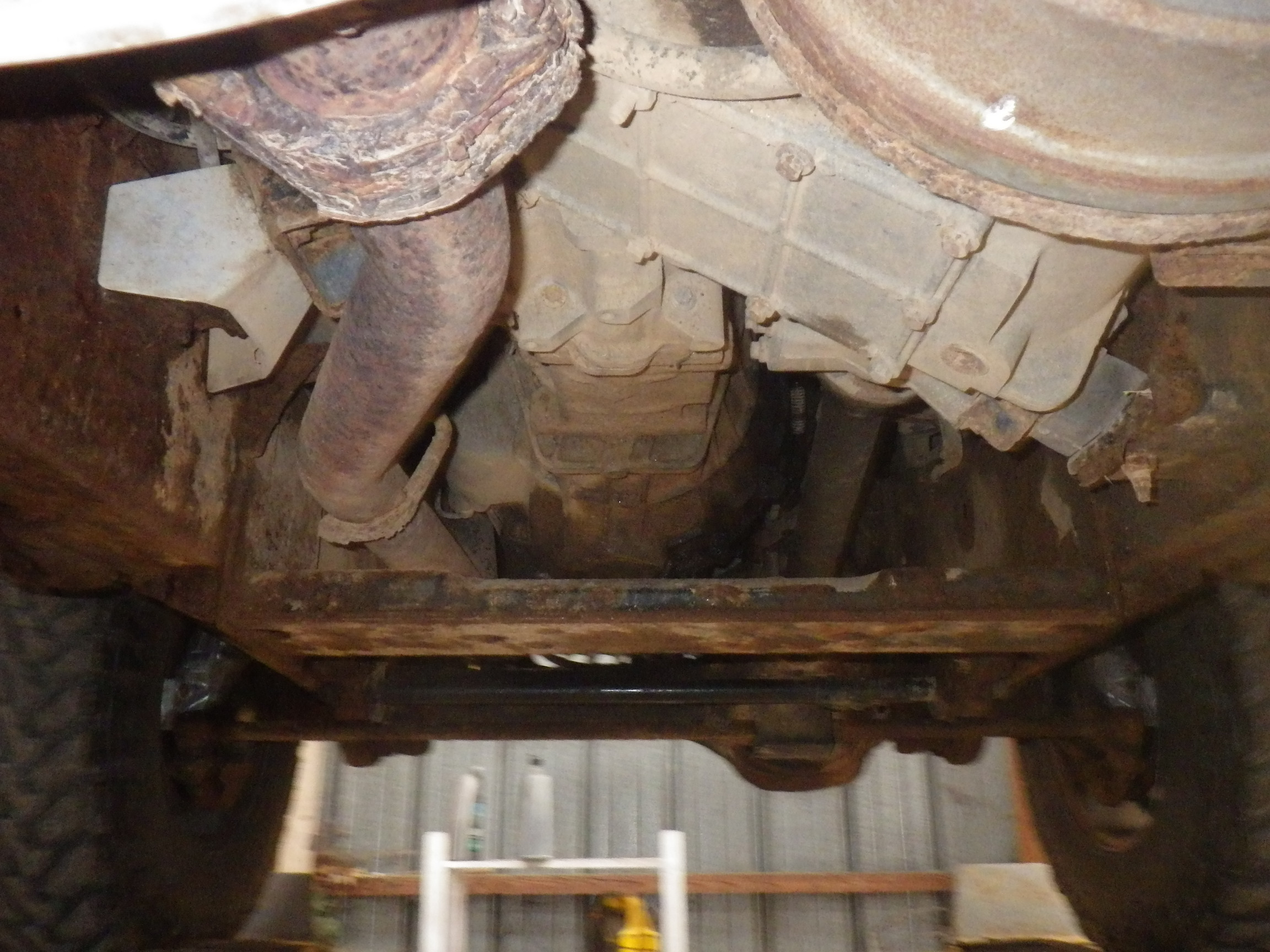

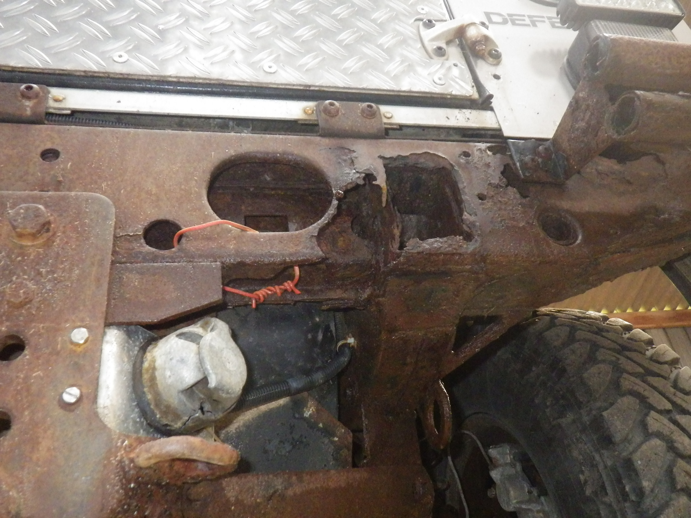

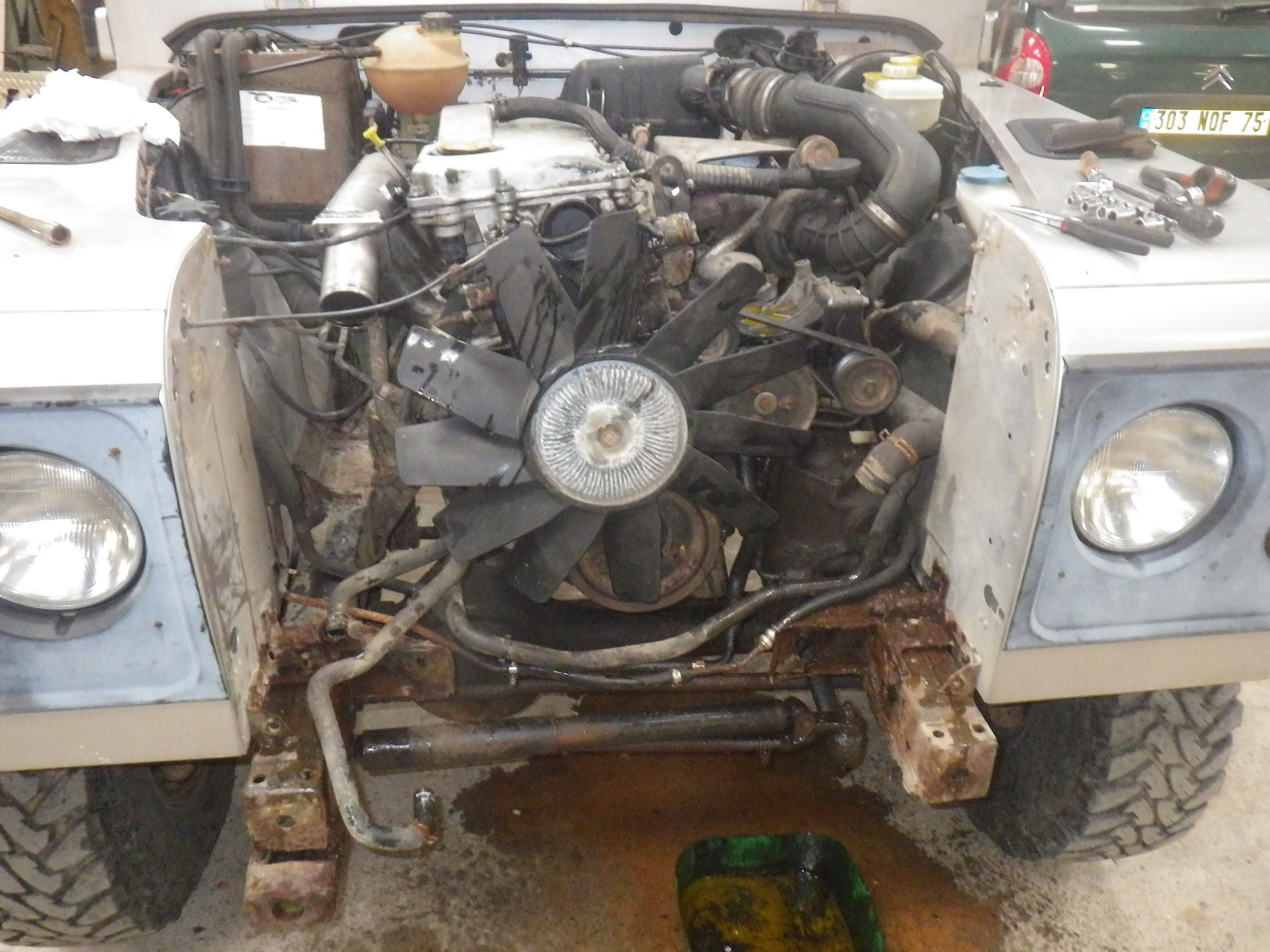

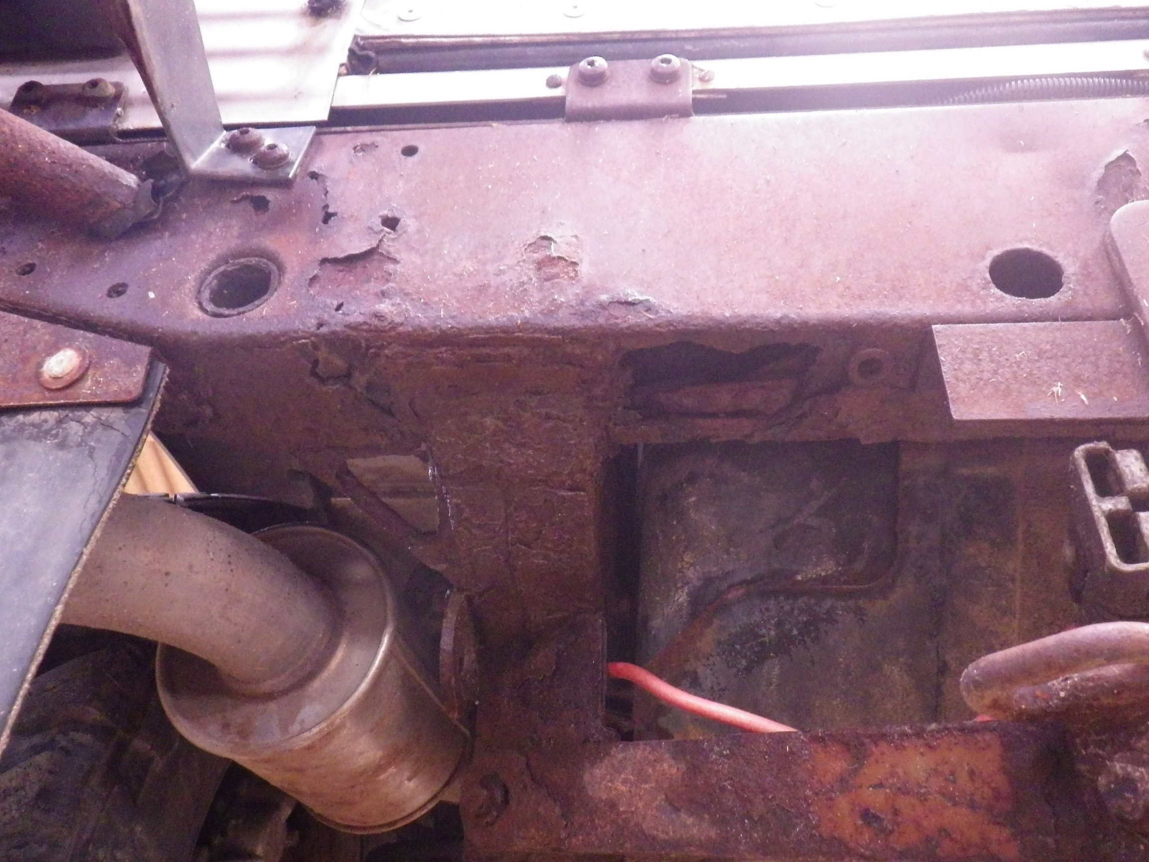

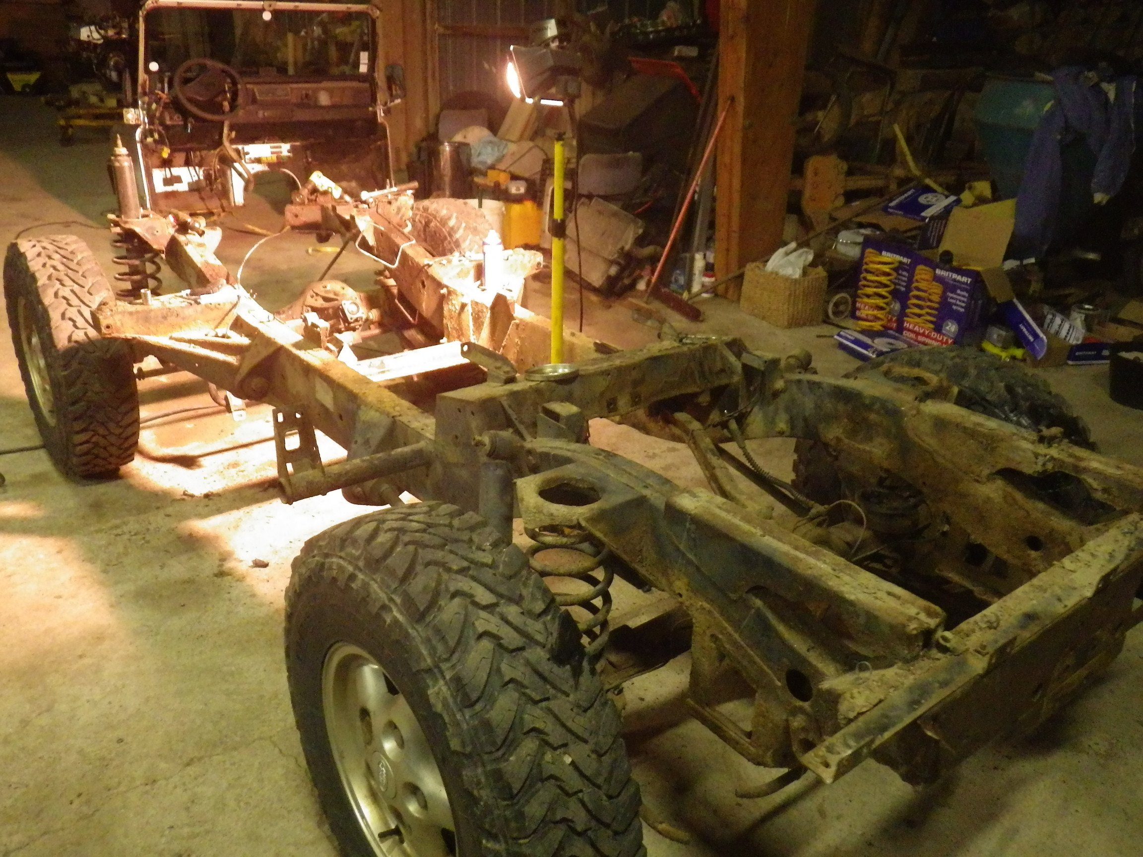

Et ben voilà. Cela faisait un petit moment qu'en regardant sous les jupes de ma belle anglaise, j'avais les boules de voir se détériorer ce châssis. N'oublions pas que mon def me sert à mettre à l'eau mon boat.
Malgré les rinçages systématiques, il était malade.

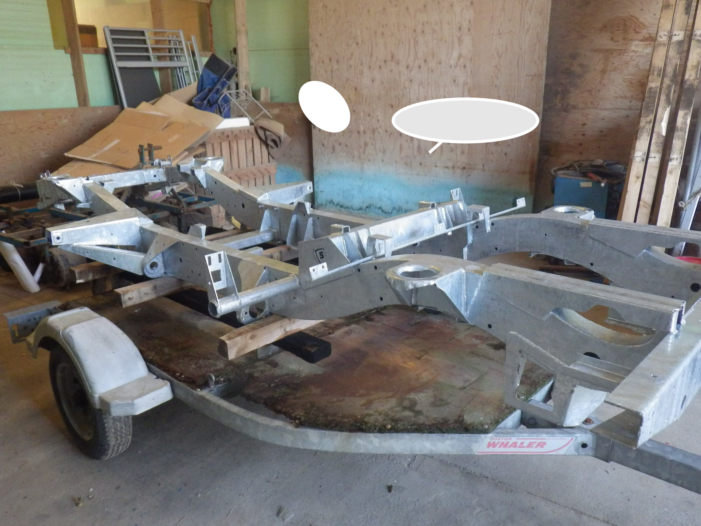

Alors je me lance. Je cherche un nouveau châssis et je trouve Schielder en Irlande. Contact sympa et prix assez attractif. Paf....la commande est lancée. Mon nouveau mécano arrive après trois semaines.

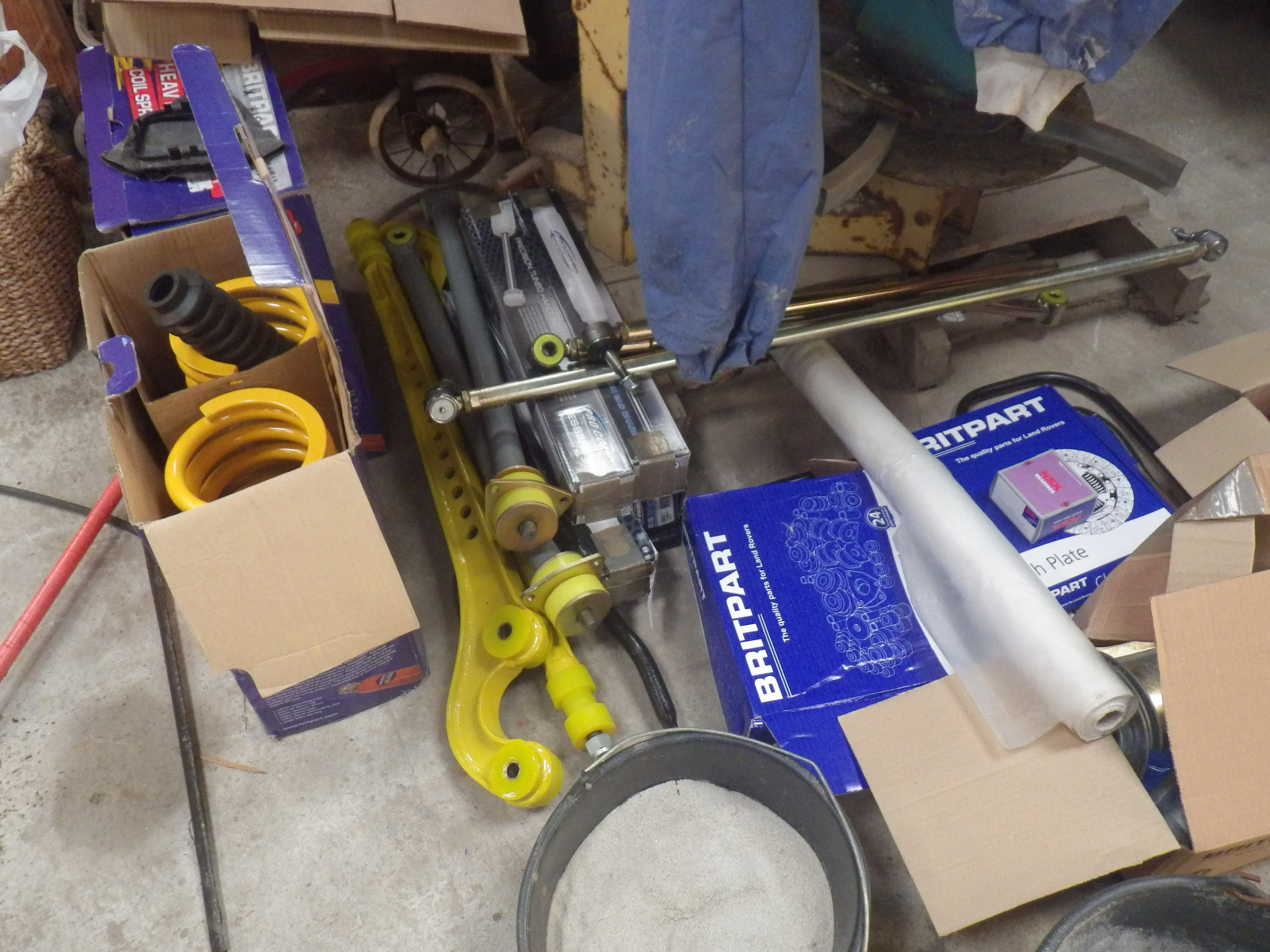

Bon, c'est pas tout mais il faut aussi que certaines pièces soient changées. Allez, bing....Un tour chez Paddock.....

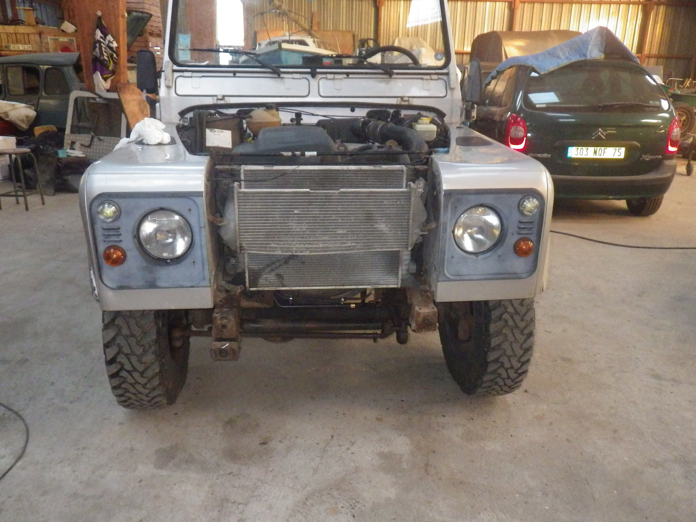

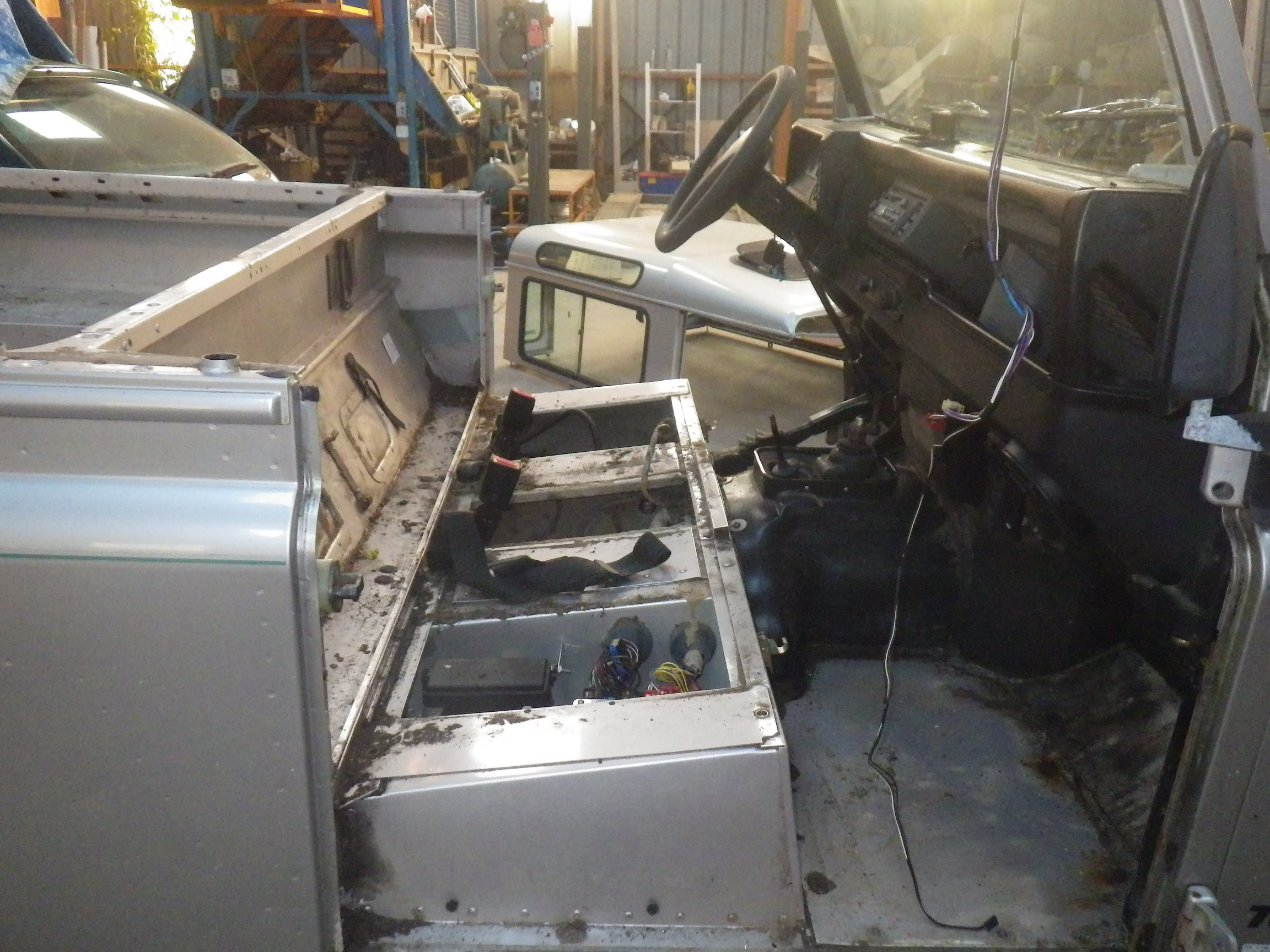

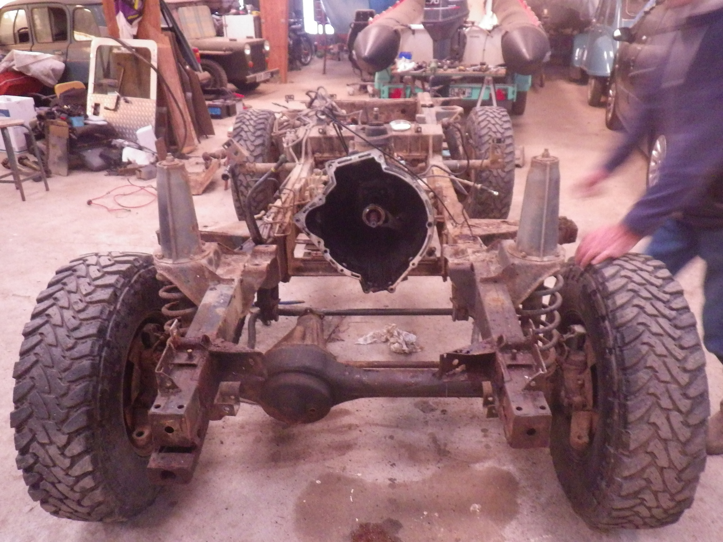

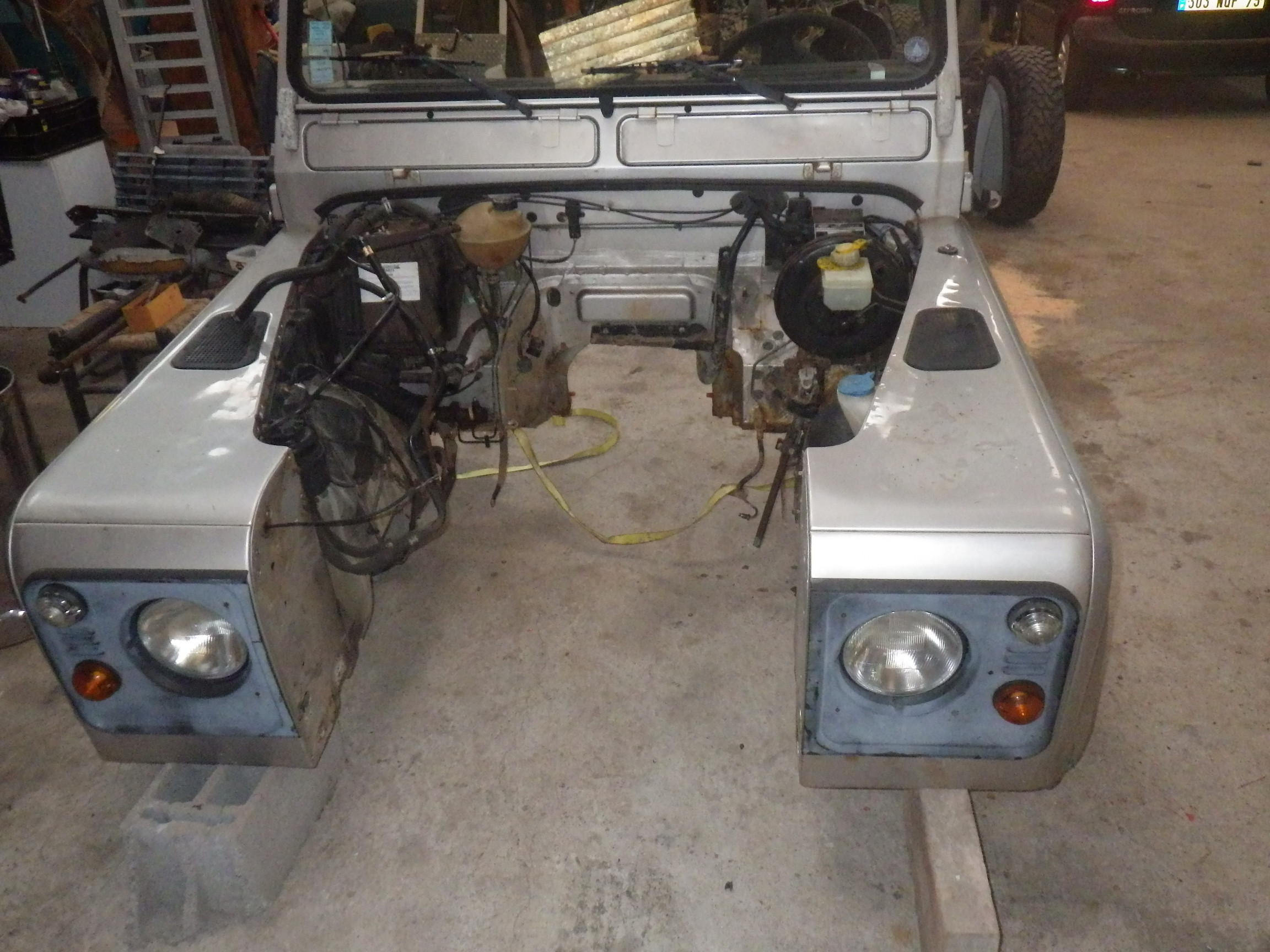

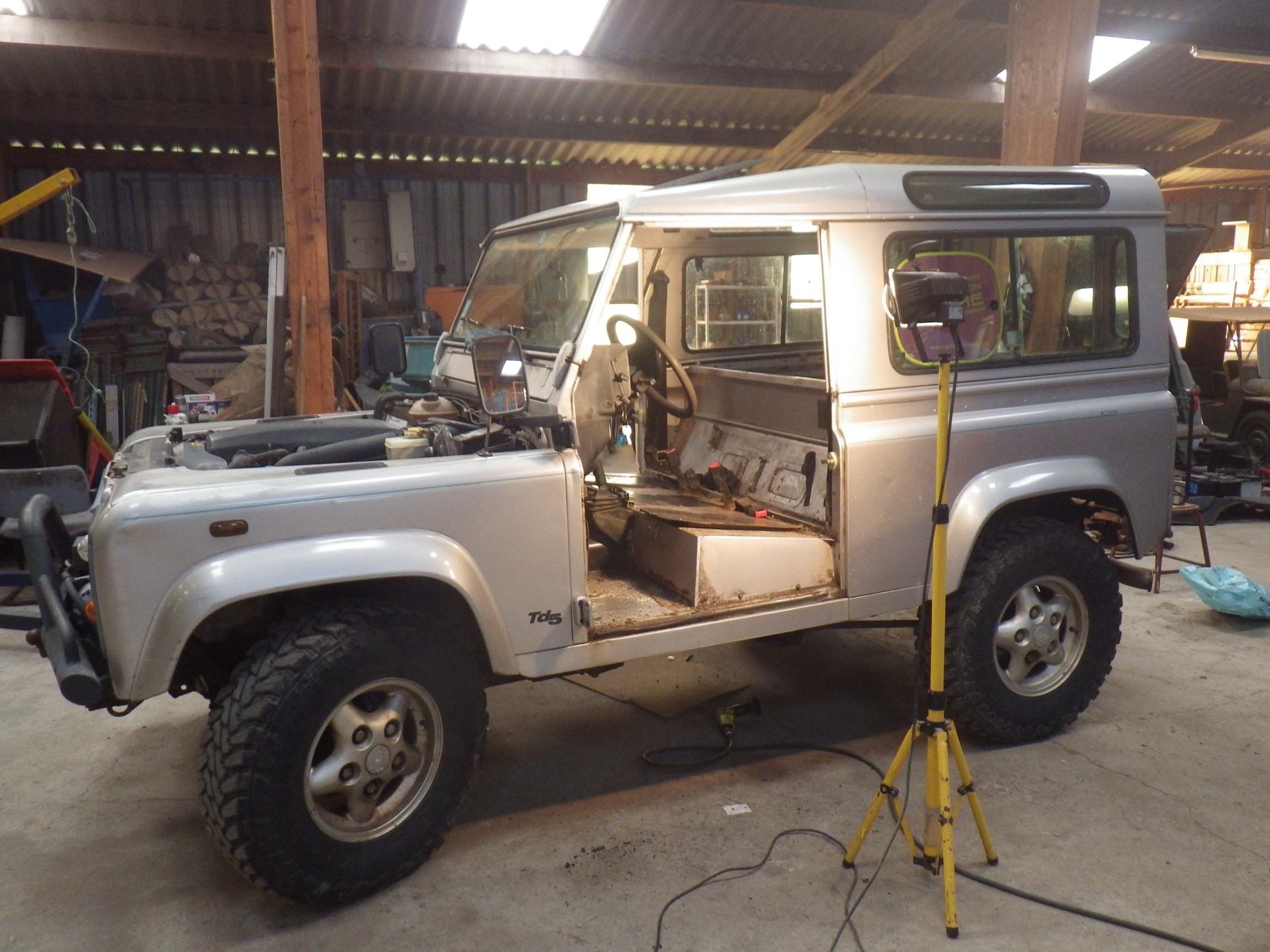

La bête entre dans le "labo"

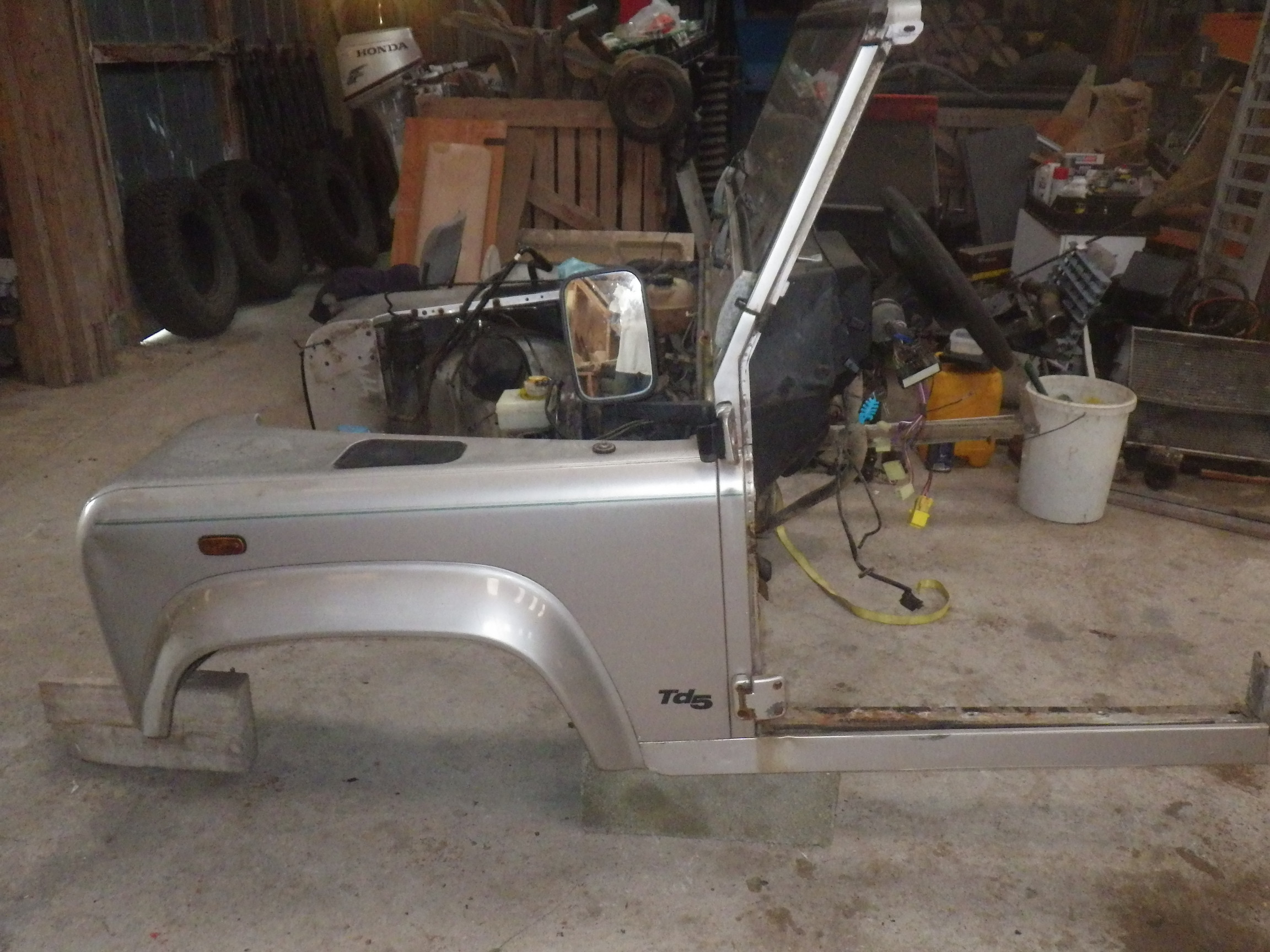

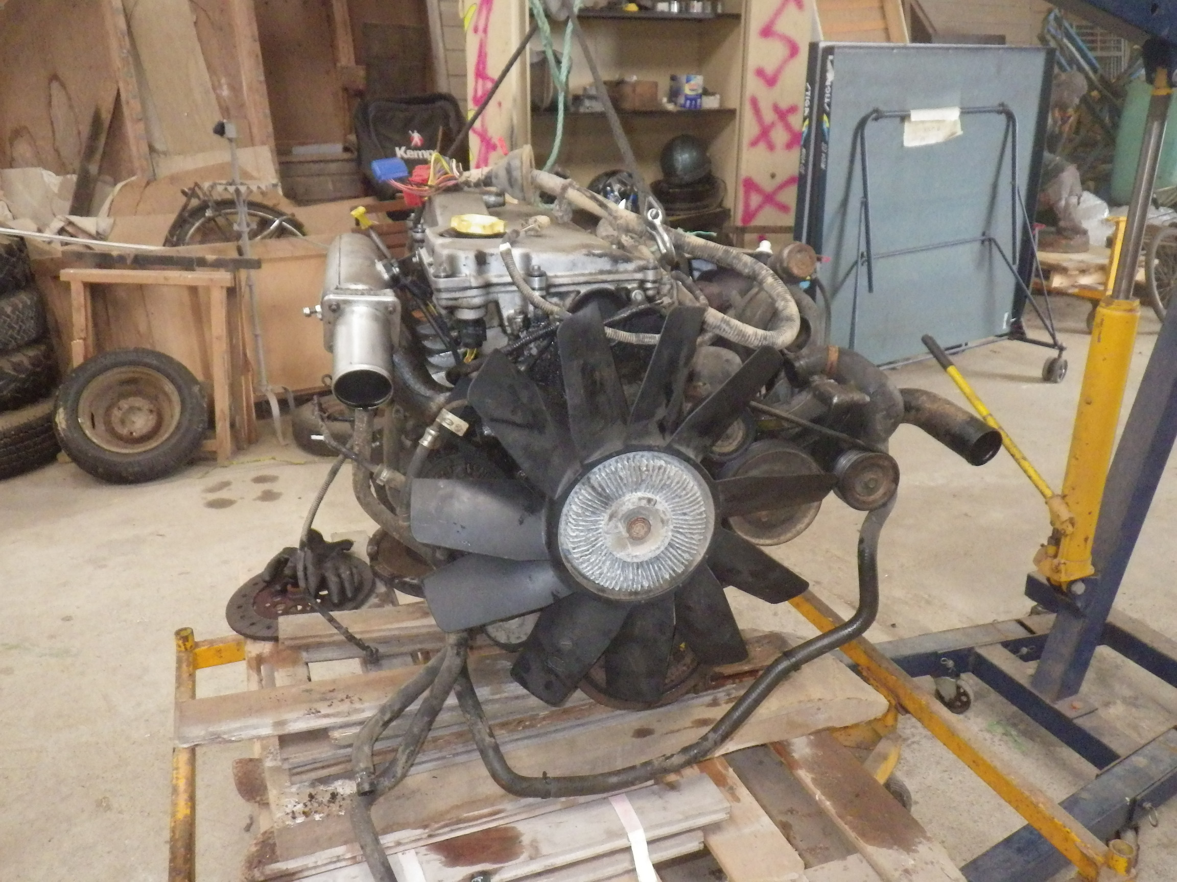

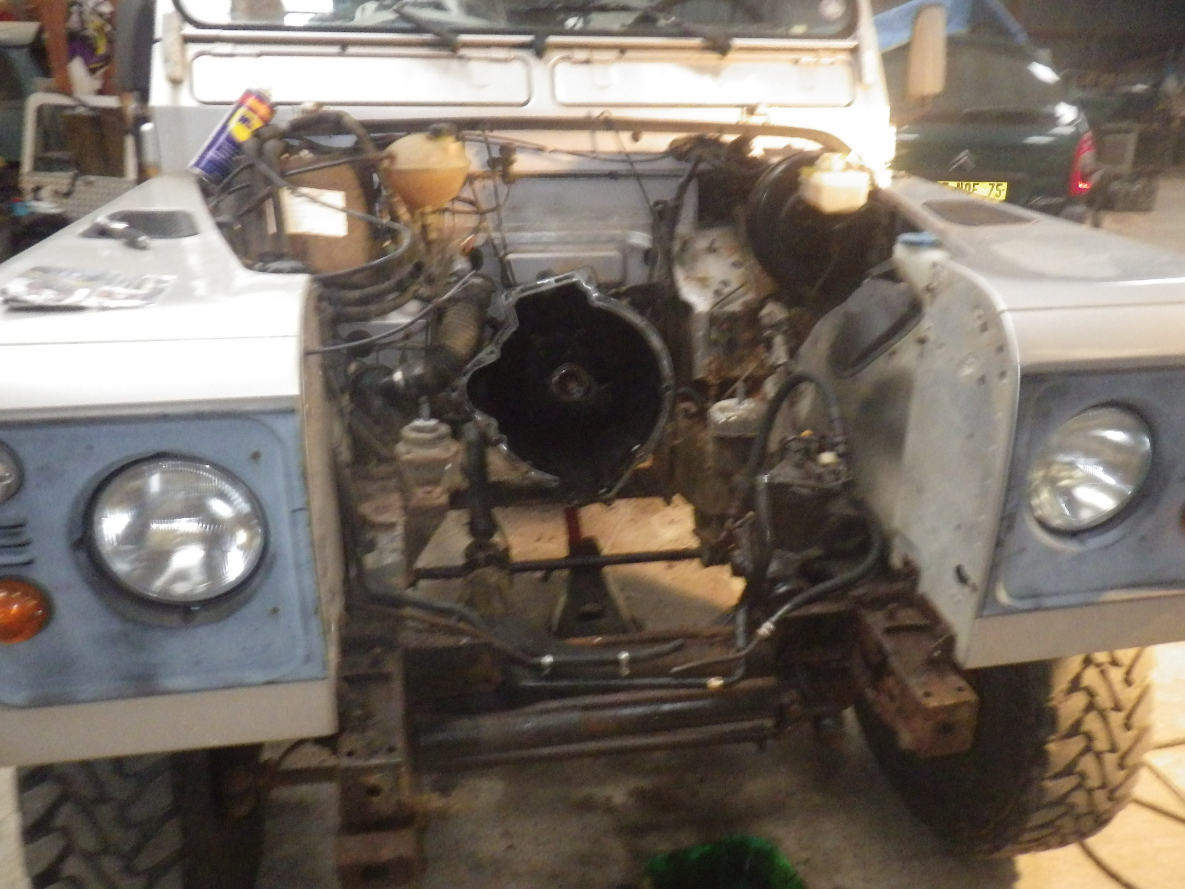

Et c'est parti......

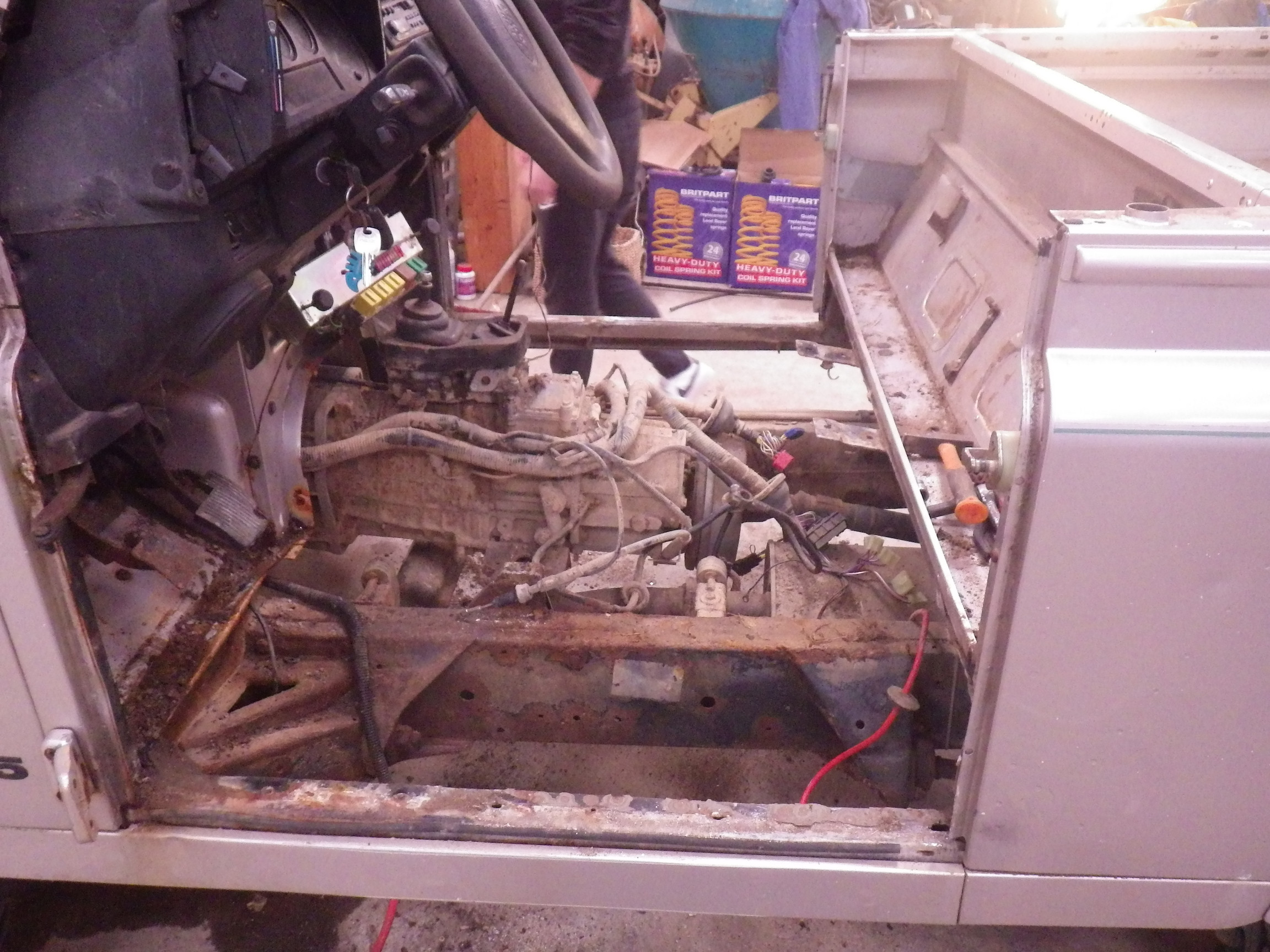

Tout est démonté.... Et nettoyé

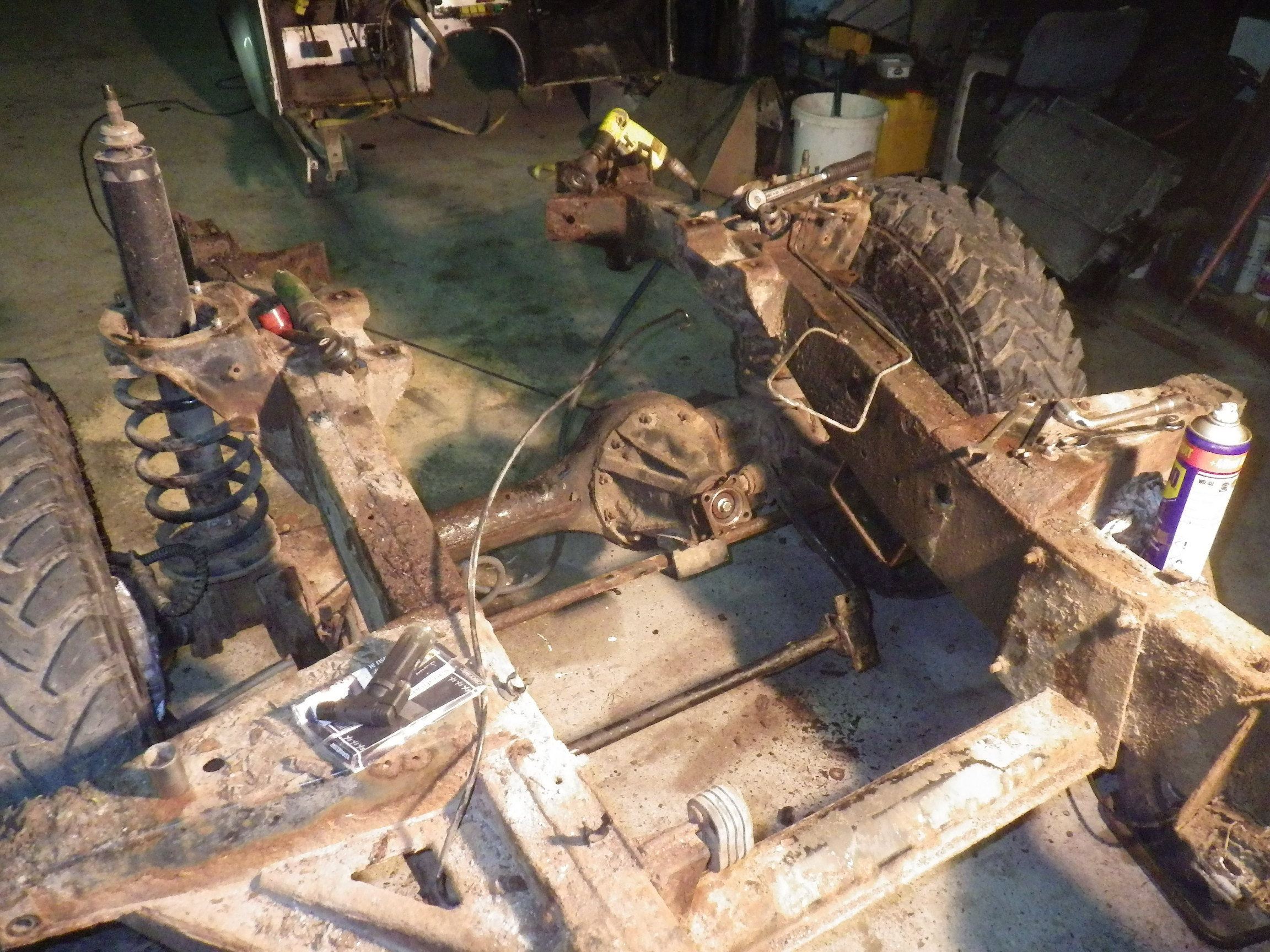

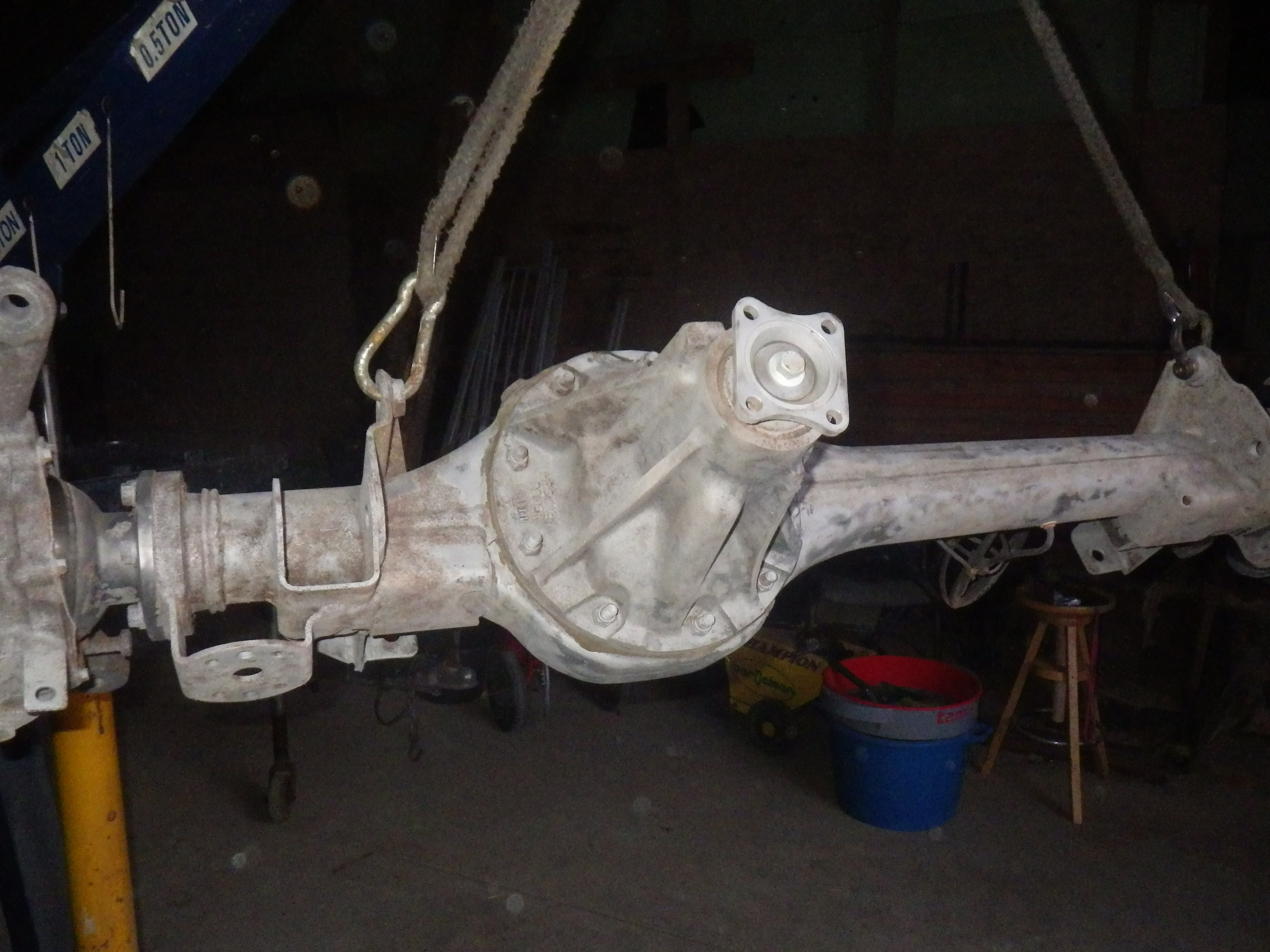

Puis vient l'heure du nettoyage des ponts....Nettoyés et sablés. Avec une sableuse homemade avec un extincteur modèle "usine"....Pour ceux qui sont intéressés, je fais des photos et une explication de la bête.
Une sableuse compet pour une somme de 40 roros......

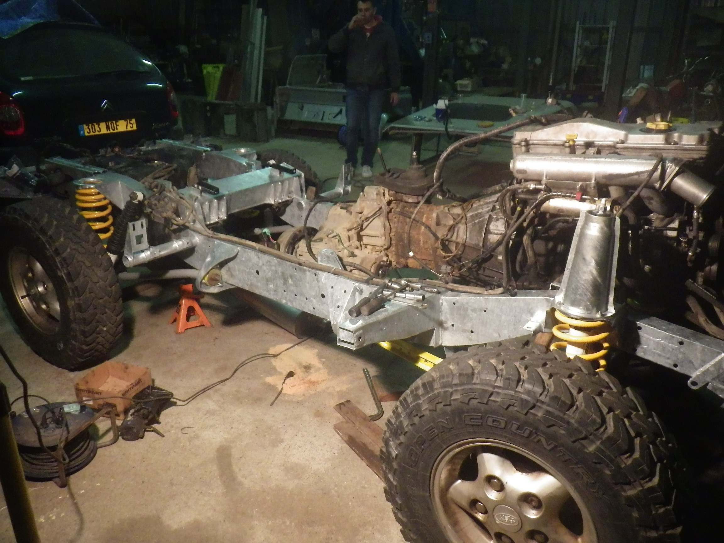

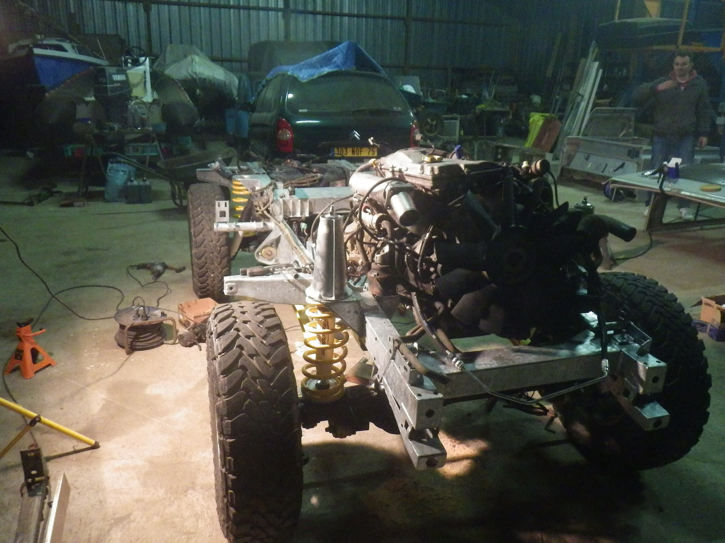

Et enfin, vient l'heure du remontage

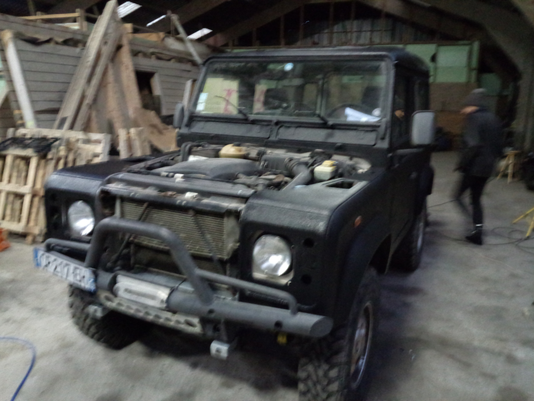

Et enfin, il est prêt....Mais je tombe sur cette vidéo "raptor defender"......
Alors, hop, une commande et me voilà parti pour une séquence ponçage et peinturlulage.....

J’ai passé environ 120 heures pour ce boulot. Tenir compte du sablage des essieux’,très chronophage....
Pour le reste, livraison châssis : 3 semaines et pièces : une semaine. Attention à anticiper sur les choses qui doivent être faites quand vous avez accès comme l’embrayage par exemple. J’ai aussi refait les conduites freins moi même avec une dudgeonniere.
