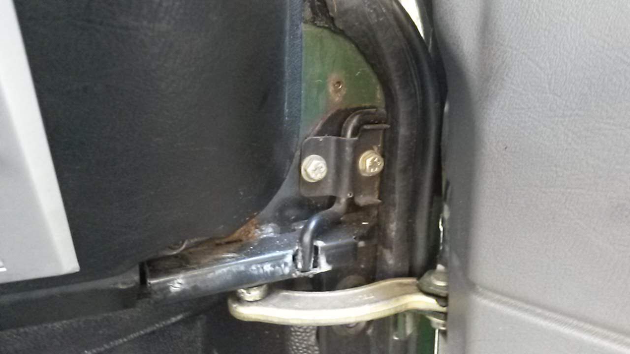

Si comme moi vous en avez mare de ces portes qui ne tiennent pas ouvertes, et qui se referment sur vos genoux dès que votre Defender est garé en pente...voici commet j'ai solutionné le problème.
Le système de retenu des porte est très simple. Il s'agit d'une barre jouant le rôle de ressort, maintenant la porte en position ouverte par friction sur un arrêtoir cylindrique.
-voici le système de retenue au démontage...pas étonnant que les portes ne tiennent plus ouvertes...

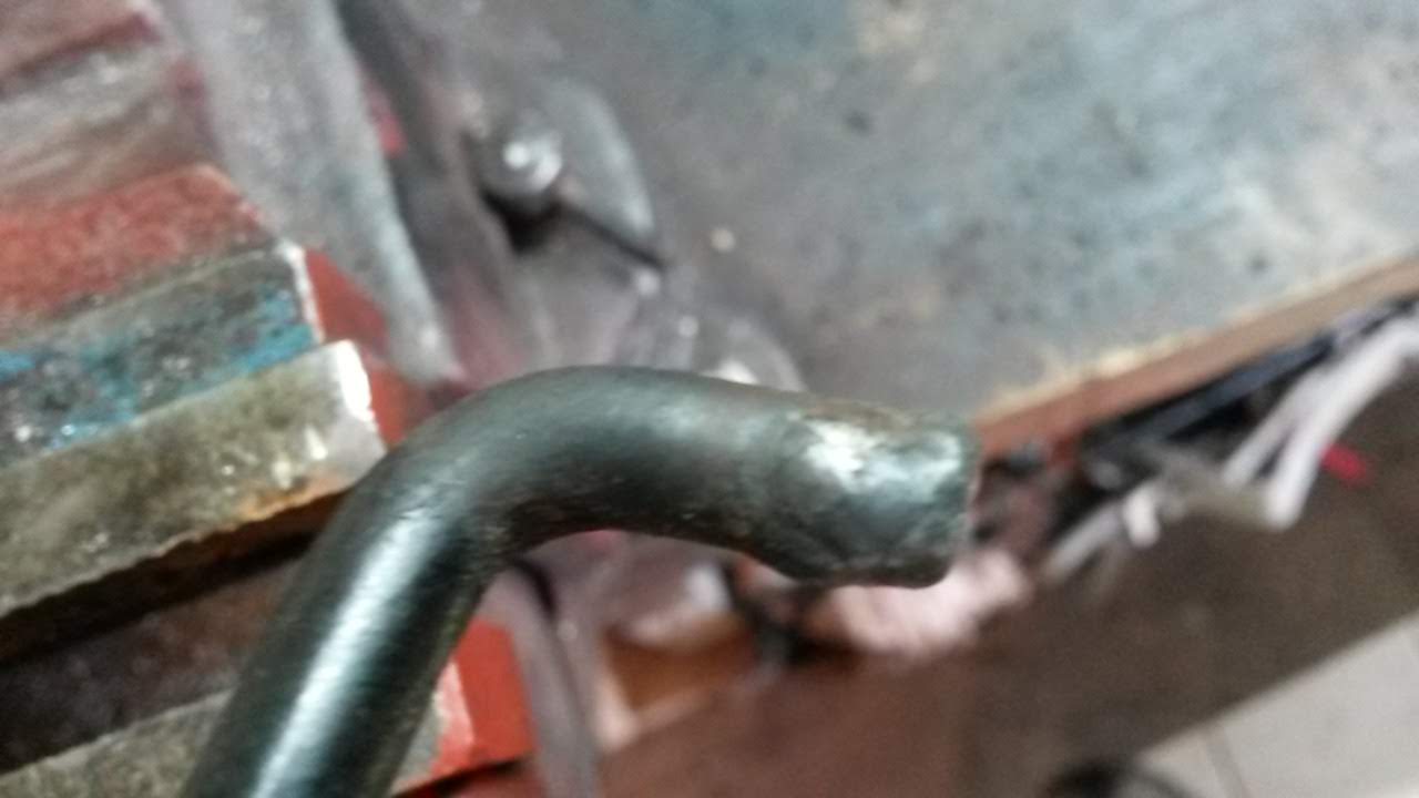

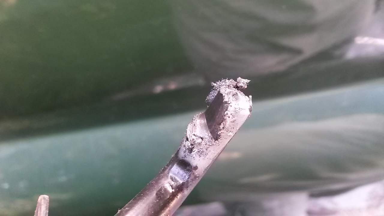

-un petit point de soudure (au TIG pour moi, mais cela doit marcher au semi-automatique, voir à la baguette).

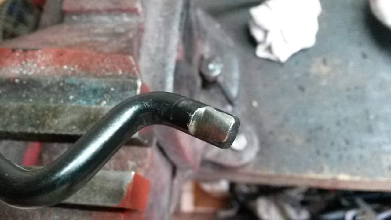

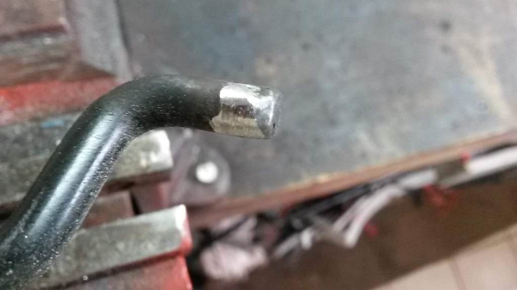

- un petit coup de meule, remontage, et le tour est joué ! :D
