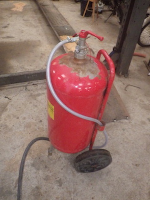

Gros extincteur sur roue avec tuyau et vanne....Bonheur.
Meuleuse, poste à soudure et foret à étage....Huile de coude et pan, trois heures après et quelques trente euros dépensés pour trois vannes et un embout pour recevoir la buse céramique.

Voilà la bestiole
Le dessus avec l'apport d'un T

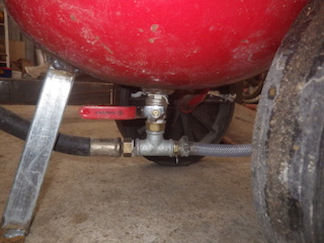

Le dessous : ajout d'une vanne pour régler et fermer l'apport de sable. Le trou est fait avec un foret à étage et un mamelon est soudé. Attention, vous devrez repositionner le système manche/roue pour augmenter la place et la possibilité de manœuvrer votre vanne. Du coup, un pied plus long est soudé pour avoir une bécane stable.

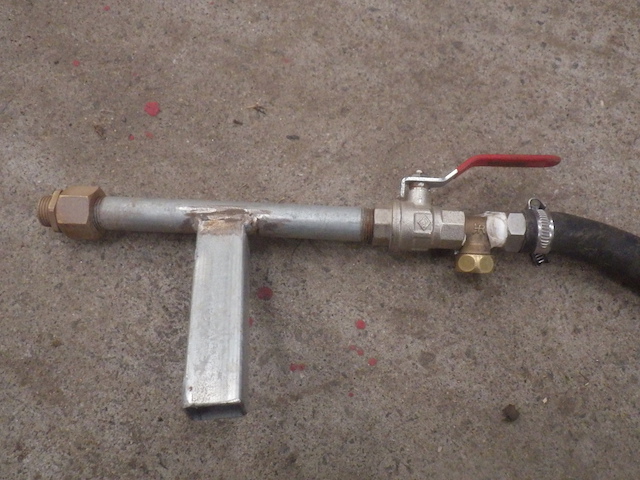

Le pistolet avec un tube fileté pour recevoir le flexible et l'embout qui reçoit la buse céramique. Cette buse doit pouvoir être dévissée facilement en cas de bourrage ou obstruction d'une partie de plus gros diamètre dans votre sable. Le manche que j'ai soudé façon pistolet n'est pas obligatoire. La tenue du tube fileté est suffisant.
