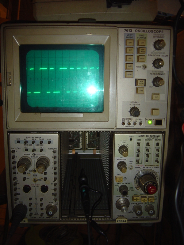

Le code envoyé par la télécommande est constitué de "zéros" et de "uns" zéro = pas de tension et un = présence de tension, donc, plusieurs créneaux par seconde représentent le code, qu'on peut observer avec un oscilloscope:
Je pensais donc, à tort, que c'était le récepteur qui fournissait une tension pour un "un" et pas de tension pour "zéro"...
Or ce n'est pas comme cela que ça fonctionne!...
En fait, le BCU envoie deux choses au récepteur: une alimentation aux alentours de 12V (11,4V dans le cas de Luc) par le fil violet/gris, mais aussi une tension sur le fil de signal noir/brun
Et c'est un transistor que j'ai matérialisé par un interrupteur, qui met à la masse cette tension pour créer les "zéros"...
Donc quand on est "au repos" c.a.d sans signal venant de la télécommande, la tension sur ce point est aux alentours de 12V...
C'est déjà quelque chose qu'on peut mesurer facilement sur C485 pour l'alimentation du récepteur et C483 pour le signal, sans avoir besoin de dégarnir le pavillon!...
Mais ce n'est pas fini:
Lorsqu'un signal télécommande est reçu, on pourra voir la tension sur C483-14 passer successivement de 11,5V/12V aux alentours de 8V au rythme de l'allumage du voyant de la télécommande (il faut laisser le doigt appuyé dessus pour le constater)...
Conclusion:
Si on a pas 11/12V sur C0485-7 le souci serait plutôt du côté du BCU
Si on a pas 11/12V sur C0483-14 là, joker! soit souci du côté BCU, soit le transistor dans le récepteur est en court-circuit.
Si la tension sur C0483-14 ne varie pas quand on appuie sur la télécommande soit la télécommande ne fonctionne pas soit le souci est côté récepteur (le récepteur lui-même ou le câblage qui y mène).
Si la tension sur C0483-14 varie bien au rythme du voyant de télécommande, soit le BCU est mal programmé pour recevoir cette télécommande soit le BCU a un problème...
Ce n'est pas forcément évident, mais si ceci peut vous aider à diagnostiquer le problème, sans être obligé de dégarnir le pavillon, ça peut aider!

Pour la synchro: synchro ou pas, la tension sur le fil de commande doit gigoter, quand on appuie sur une touche de la télécommande..
En revanche, si ça gigote, oui... dans ce cas, il faut regarder si la télécommande est bien synchronisée...
Pour rappel, le récepteur ne fait que transmettre le signal émis par n'importe quelle télécommande de Disco II... Ensuite c'est le BCU qui est programmé pour réagir uniquement sur les codes des télécommandes qui sont programmées dedans... (soit 4 télécommandes)

Re: probleme alarme disco td5
Petit retour de la semaine et du week-end:
j'ai ouvert un BcU hs que j'avais à la maison, pour y vérifier quelques bricoles:
Côté alimentation du récepteur, un 12V permanent arrive sur le récepteur, passe au travers de 2 résistances de 680Ω montées en parallèle (soit 340Ω) et repartent directement vers le récepteur sur la broche 5 de C0661 par un fil Violet/gris... ça, c'est validé!
En revanche, je n'ai pas trouvé la façon dont le BCU crée le 12V présent sur la ligne signal du récepteur... (le BCU que j'ai étant hs, il y a peut-être un souci à ce niveau... ) de plus, je n'ai fait que l'alimenter sur le bout de l'établi sans tous les périphériques de la voiture, bien sûr...
Ce samedi, je suis allé chez Mathieu...
Entretemps, il avait raccordé le récepteur à masse, chose qui n'avait pas été faite.
On a fait le test de la tension sur la ligne de signal du récepteur: la tension varie bien entre 11,5V et 8V, signe que le récepteur fonctionne...
Test confirmé par le Nano en "Test RF": signal valide reçu...
