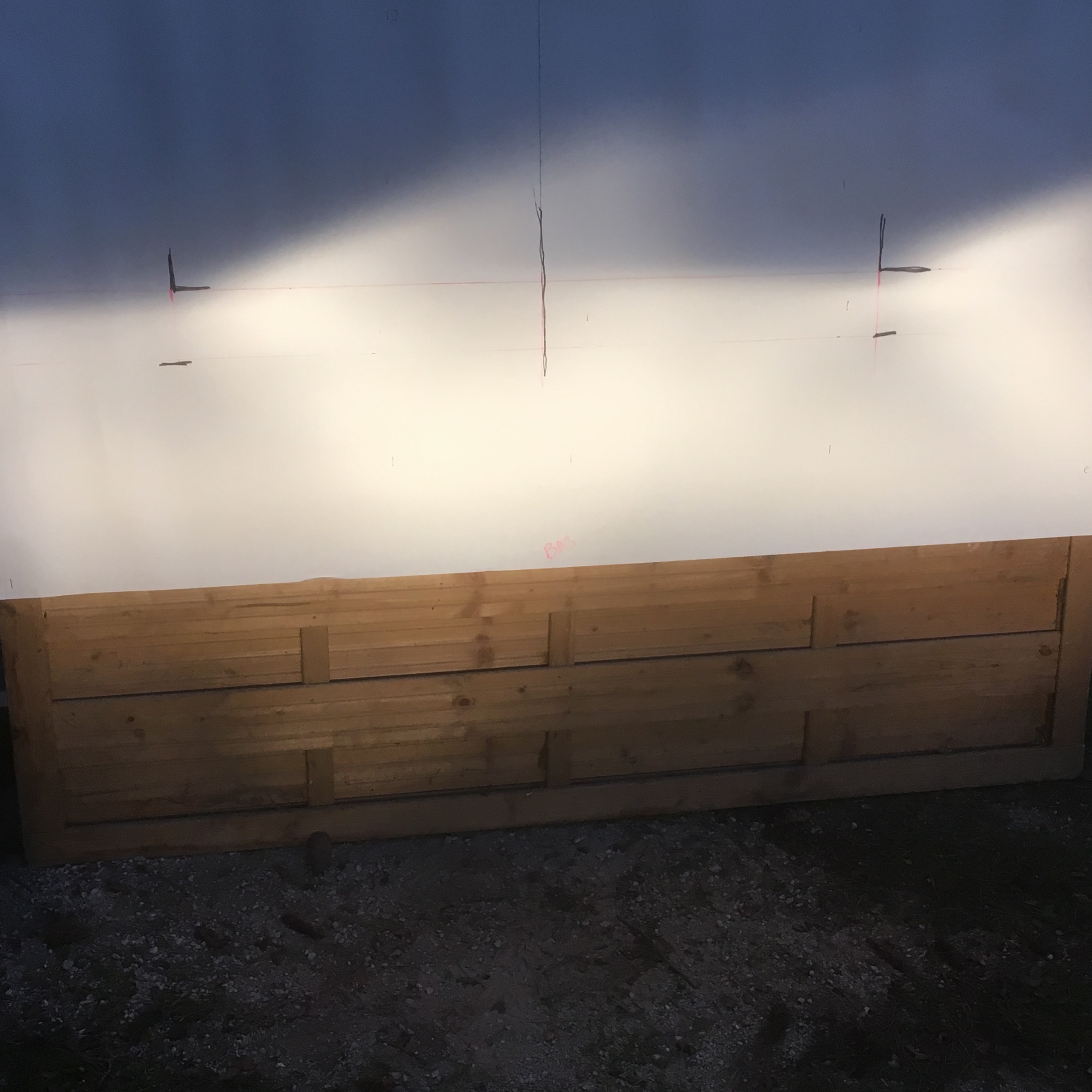

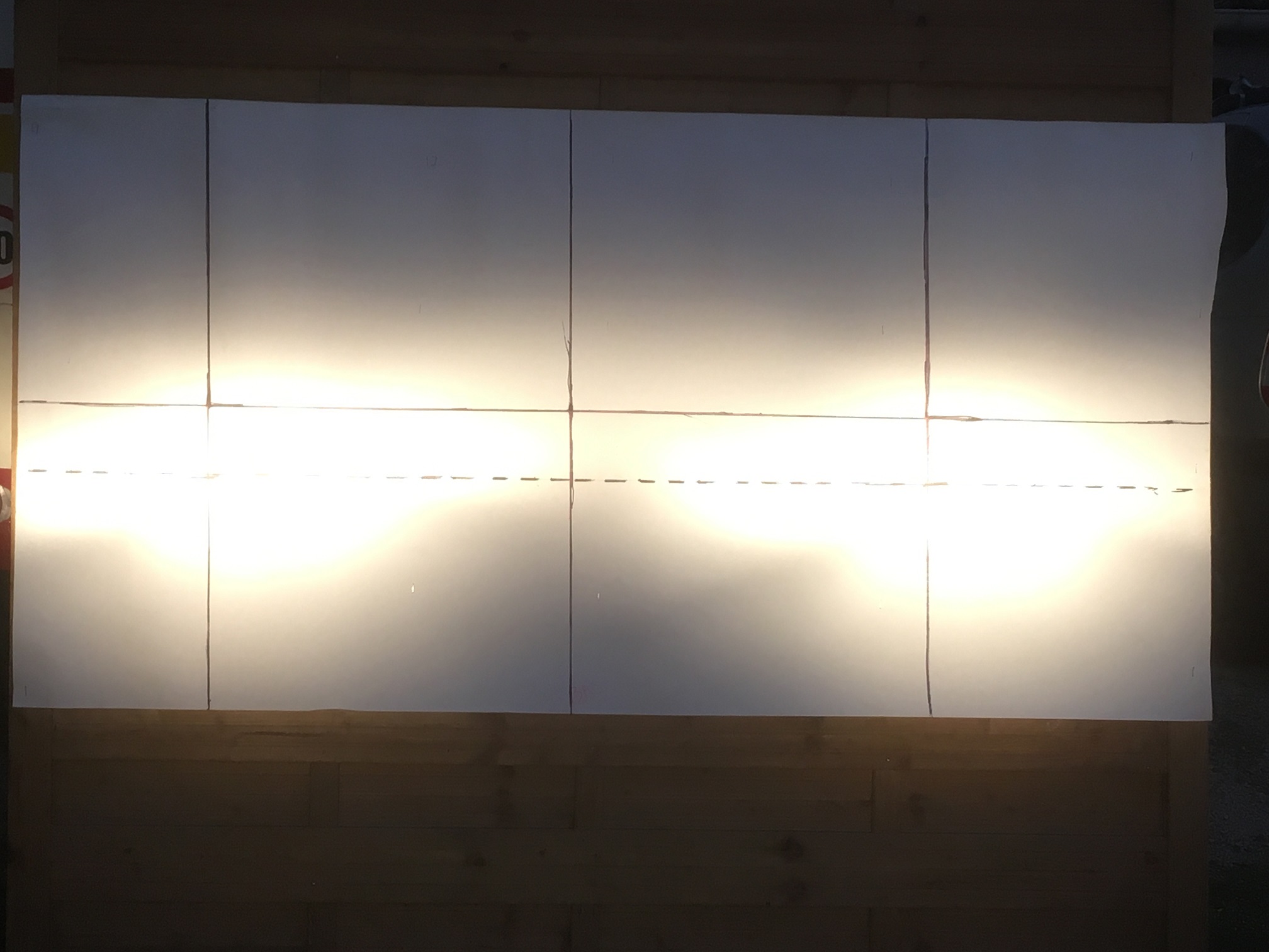

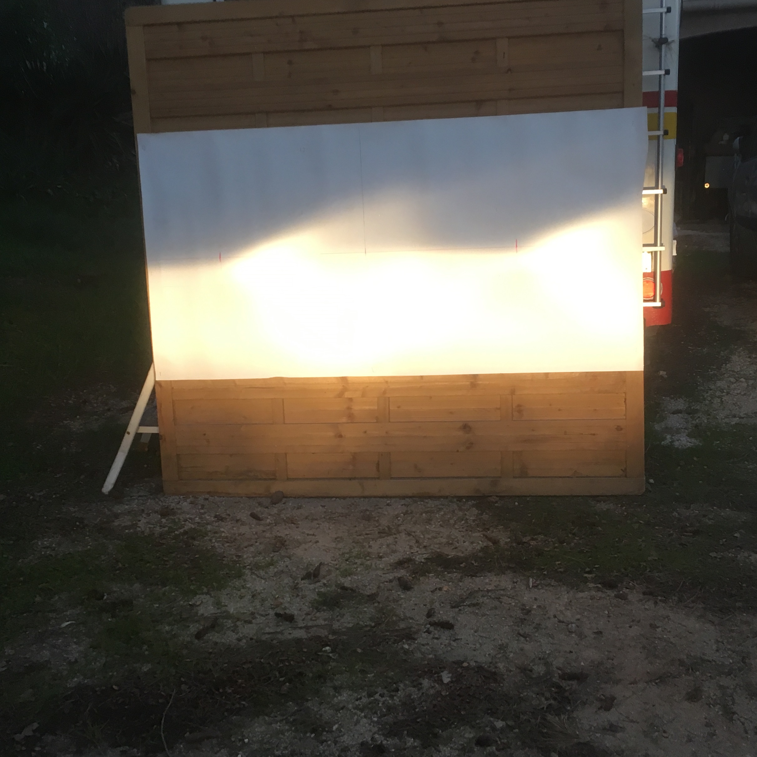

J'ai appliqué la procédure ci dessus, après avoir cependant remplacé les optiques, l’intérieur du verre était tapissé d'une couche pulvérisé d'origine inconnue, impossible à enlever, et qui faisait un grand flou...
Pouvez vous m'indiquer vos réflexions sur mon réglage?
la photo 1 est en "code" à 4m
La photo 2 en "code" à 4m on voit les repères de references (centre de la voiture, centres des 2 optiques L, repere de 10 cm en dessous du niveau des optiques)
La photo 3 est en "route" à 8m (pas de recul supérieur possible).
J'ai l'impression que c'est un peu haut non ?
Merci de votre aide !

Re: reglage phare sur def 110 TD5 ?
Dans cette méthode, on règle d'abord les feux de route. Si ils sont réglés de façon à avoir un faisceau horizontal, la ligne de coupure des codes sera forcèment plus basse.
Pour ma part, j'ai un grand carton sur lequel j'ai reporté au feutre la hauteur du foyer des phares, et l'écartement des optiques. J'ai aussi matérialisé l'axe vertical entre les phares, qu'il suffit d'aligner à l'aide de 2 repères tracés au milieu des glaces de pare-brise et lunette arrière.

J'ai fait pareil, sur la photo 2 on voit les marquages les "L" sont les centres des optiques ( vertical+ horizontal = L), puis l'axe vertical entre les phares, le niveau, (les 2 reperes horizontaux du dessous marquent les 10 cm).LeBaron88 a écrit :Dans cette méthode, on règle d'abord les feux de route. Si ils sont réglés de façon à avoir un faisceau horizontal, la ligne de coupure des codes sera forcèment plus basse.
Comme j'ai regler sur les code, il va falloir que je baisse d'au moins 20cm pour que les routes soient sur la ligne sup..!!

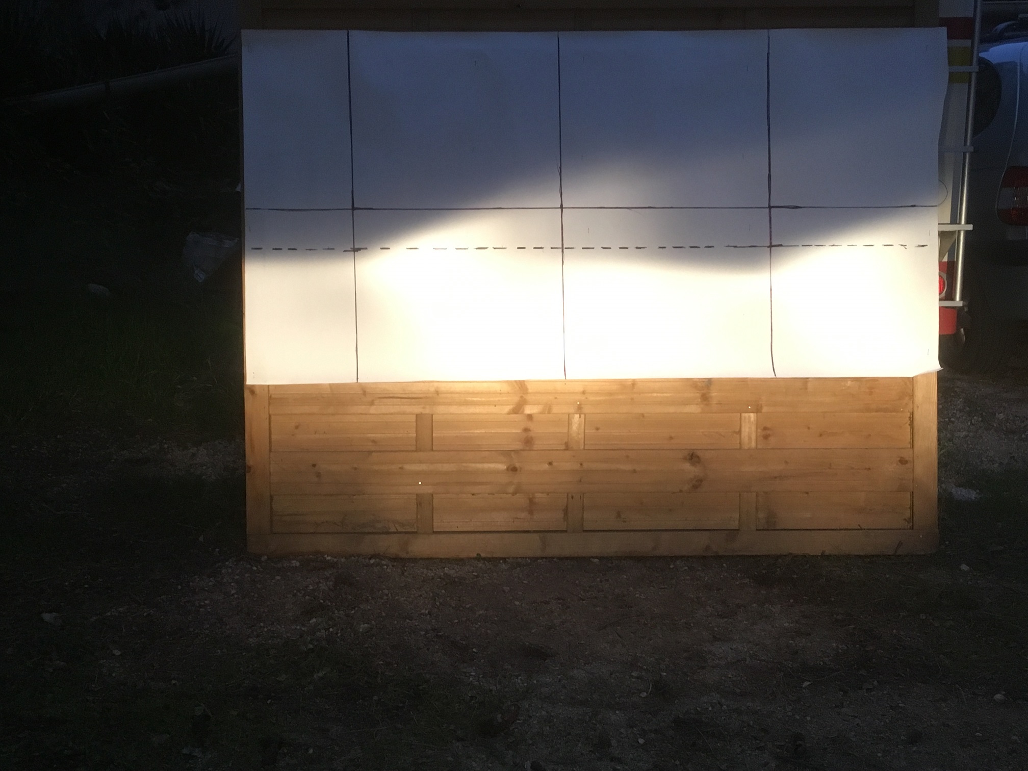

nouvel essai (j'ai retracé les lignes pour plus de visibilité) et baisse des phares
Votre avis ?
Votre avis ?
- Messages : 13985
Si à 4 m le centre des codes est 10 cm sous le L, c'est trop. J'avais écrit au milieu, soit 4 à 5 cm sous les L.Archibald254 a écrit :Bonjour
Mais bon là tu peux aller sur la route est voir ce que cela donne. Au moins tu ne gêneras pas les autres conducteurs.

Oui, j'ai un peu exagéré la baisse...je vais revenir à une position intermédiaire.
Je vous tiens au courant du résultat après le contrôle technique (je croise les doigts!), De toutes façons Norauto (voisin) à jeté l'éponge sans pouvoir avoir de résultat.....donc à suivre !!

Ton phare droit est mal aligné : il est trop orienté vers la droite, alors que le gauche est plutôt pas mal.
Ton cube souffre d'un léger strabisme divergent!
Du coup, le pinceau de l'optique droite droit remonte un poil trop vers le côté gauche de la chaussée.
Dit autrement, le pendage transversal des deux faisceaux devrait être le même (point haut à droite, point bas à gauche).
Ça se repère par le fait que l'axe de symétrie horizontal (code et phare) du phare droit ne ... l'est pas, justement. Ce défaut de réglage oblige à baisser les phares pour rester sous la ligne ; ce faisant, on perd en efficacité et en confort.
Ça passera sans doute au contrôle : ils vérifient juste que les feux de croisement ne sont pas trop hauts.
C'est ce que j'ai expliqué l'autre jour : il faut commencer par s'assurer, après avoir vérifier que ni le logement ni l'optique ne soient déformés, que la géométrie axiale des optiques soit parfaitement alignée avec l'axe géométrique du véhicule, le tout devant être parfaitement perpendiculaire au mur sur lequel tu projettes...
Si je me souviens bien (à confirmer avec la doc), pour des véhicules de cette hauteur, l'angle de pente des codes est de 1,5/1,8 % alors qu'il est plutôt de 1/1,2% pour les berlines classiques (bien qu'avec les SUV et autres Crossover, on se rapproche petit à petit des valeurs des 4x4 classiques). Après, c'est une histoire de calcul de triangles semblables : par exemple, si les phares ont un axe optique situé à 80 cm du sol, leur portée théorique est de l'ordre de 40/50 mètres.
