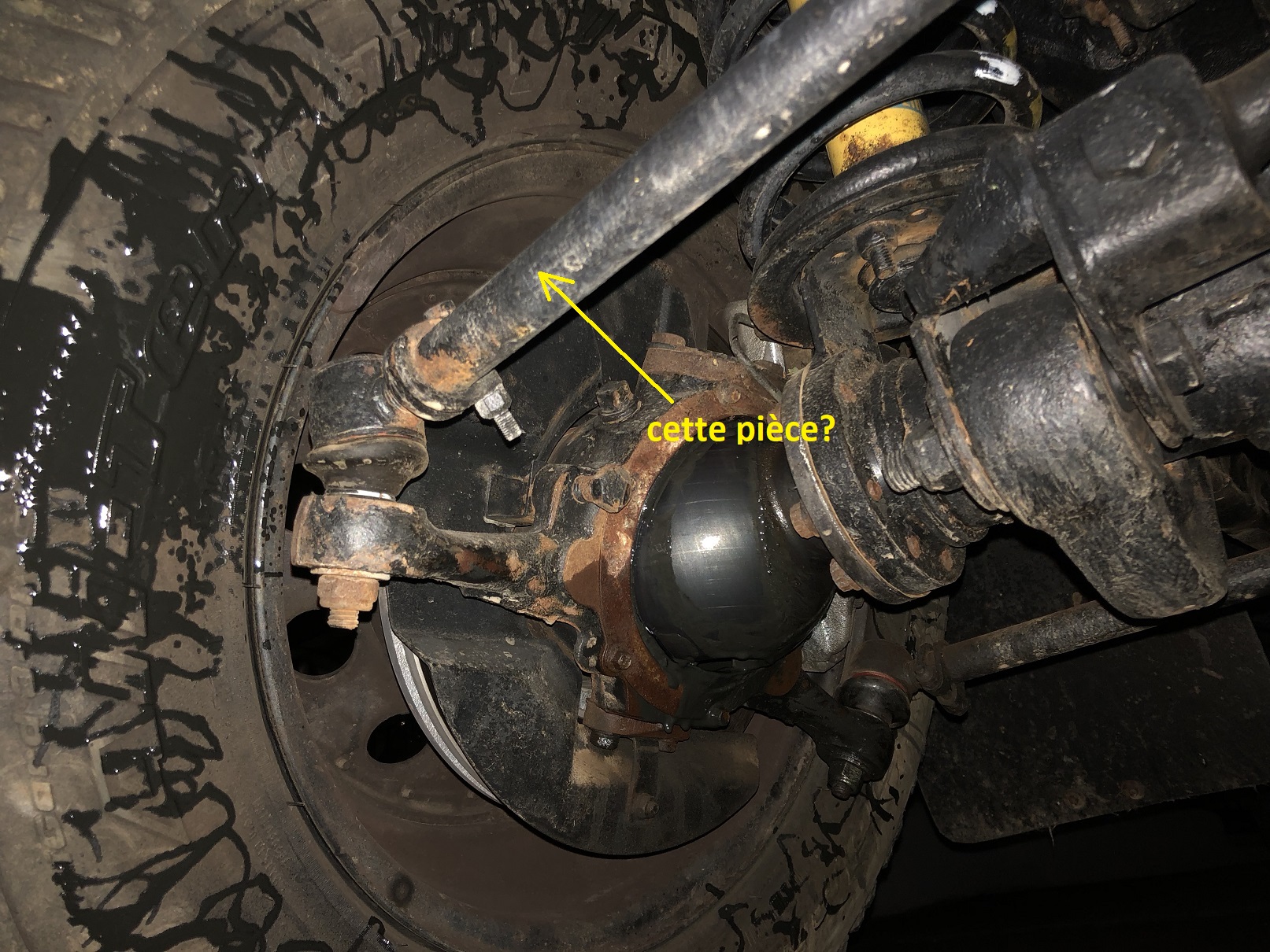

Nouvel élément que j'ai remarqué ce matin le pneu droit a frotté sur la grosse pièce qui va du chassis à l'essieu (voir photo ci-dessous):
je me dis que ca peut potentiellement avoir fait levier sur le pivot/bol du coup avec la barre de direction...
Quand je tourne à fond à droite la roue vient toucher cette pièce alors que quand je tourne a fond à gauche je peux passer la main entre le pneu et cette pièce....
Qu'en pensez-vous et d'ou cela peut-il venir?

si le pneu touche d'un coté, je ne suis pas surpris que la barre se cintre. Le choc peut être violent lors d'une manœuvre à faible vitesse, mais dans ce cas cela devrait se sentir au volant..
j'ai eu ça sur un tracteur, en tournant au maximum, la roue avant a frotté un bras de relevage d'un godet (pneu à crampon inadapté en taille), la biellette de direction s'est cintrée d'office..
dans ce cas la raison était clairement identifiée, là le mieux étant de chercher pourquoi le pneu touche, ça donnera certainement la réponse à la question.

La servo-direction n'est pas un vérin de pelle! Elle ne peut pas fournir un effort suffisamment élevé pour faire flamber la barre d'accouplement. Sans parler de l'effort au volant, qu'on ne peut pas ne pas sentir...
Le pneu qui frotte contre la jambe de force provient d'un mauvais réglage de la vis de butée. Ce n'est pas ça non plus qui fait fléchir la barre sous l'effet du volant... Et ça s'entend au braquage (bruit des crampons contre la jambe de force)!!

Normand 1400 a écrit : Le pneu qui frotte contre la jambe de force provient d'un mauvais réglage de la vis de butée. Ce n'est pas ça non plus qui fait fléchir la barre sous l'effet du volant... Et ça s'entend au braquage (bruit des crampons contre la jambe de force)!!
je suis d'accord, mais je n'ai jamais vu une vis de butée de dérégler sans raison...la raison est autre de toute façon.
Perso, si la taille des pneus est adéquate, je regarderais l'alignement du châssis.

Ce qui m'étonne vraiment c'est que la roue droite puisse pivoter suffisament pour aller toucher la pièce qui lie le chassis et l'essieu...

Mathieu 300 TDI a écrit : Ce qui m'étonne vraiment c'est que la roue droite puisse pivoter suffisament pour aller toucher la pièce qui lie le chassis et l'essieu...
En temps normal, c'est la butée de direction coté gauche qui empêche le pneu de la roue droite de venir en contact avec la jambe de force.
Si la butée coté gauche est bien réglée pour ta taille de pneu, ton pneu droit ne vient pas contre la jambre de force.....sauf si la barre d'accouplement de direction est suffisamment tordue.

"Si la butée coté gauche est bien réglée pour ta taille de pneu, ton pneu droit ne vient pas contre la jambre de force.....sauf si la barre d'accouplement de direction est suffisamment tordue."
Ok donc c'est plutôt la conséquence du flambement de la barre que la cause si je comprends bien. le mystère reste entier
Pour précision pneu BF A/T 235

Il est "normal" sur un def monté d'origine en 7.5, que le pneu vienne lécher le tirant quand on passe en 235, sans régler les butées. Cela s'entend et se sent dans le volant. Si tous les defs qui ont ça pétaient leur pivot ou flambaient leurs barres d'accouplement, cela se saurait.
Je crois qu'il faut chercher ailleurs. Le mieux est de mettre le train avant sur cales, défaire la barre d'accouplement et vérifier comment se comportent les 2 pivots. Il doit y en voir un copieusement serré.
