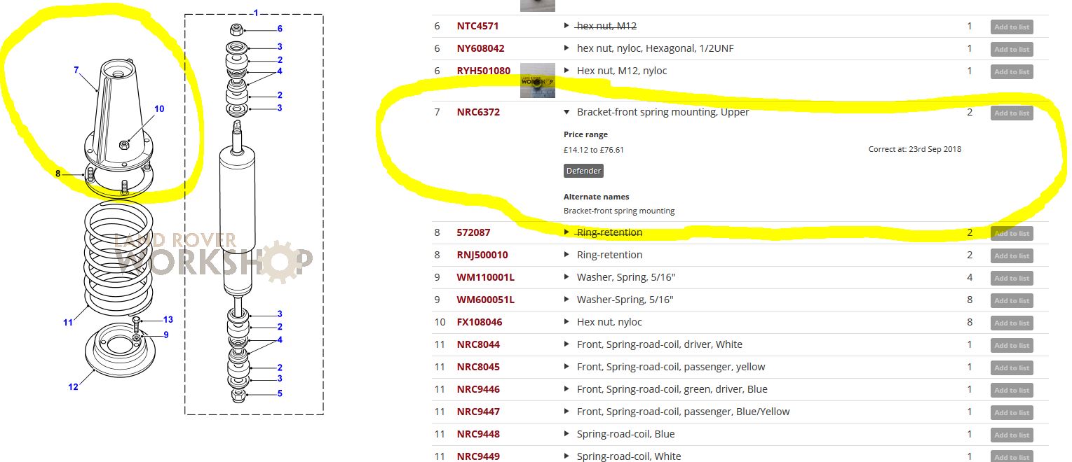

Je dois changer une tourelle car l'une d'elle est rouillée.
Puis-je en changer qu'une, ou cela se change en parallèle ?
Quelles autres pièces serait-il nécessaire de changer? -> En lisant ce post Remplacement des amortisseurs de Def 300 Tdi, je pense qu'il ne serait pas inutile de profiter de l'opération pour changer les amortisseurs. La marche à suivre devrait être la même pour un 2,5TD ?
Et puis-je faire cette réparation avec un outillage de base? (entre autre par rapport à l'amortisseur-ressort) -> Apres lecture du post ci-dessus, je devrais m'en sortir. :D
Re: Tourelle defense
Def11025td1990 a écrit : Puis-je en changer qu'une, ou cela se change en parallèle ?
Tu peux n'en changer qu'une.
Si fortement corrodés, tu risques de détériorer la pièce 8 et les écrous (10).
Si les amortisseurs ont un fort kilométrage, pourquoi ne pas les chnager à titre préventif.
La marche à suivre devrait être la même pour un 2,5TD ?[/color]
Oui.
