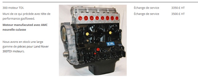

ou la la :o :o
soit 4000€ HT + env 800€ tva +port j'ai lu 21€ par tranche de 5kg mais c'est pas trés clair faut leur demander mais en comptant au pire 250/5*21=1050 € ce qui me parait beaucoup mais bon au total 5800€ auquel tu rajoutes ton turbo (695€)+(tetes d'injecteurs (4x45€) révision pompe VE (env 300) 1 kit embrayage complet avec guide et butée (env 300€) + 1 paire de disques / plaquettes 220 € on en est a 7495 € hors main d'œuvre (2 jours pour un pro ? (1600ht soit env 2000 € ttc) et pièce diverses: roulements joints liquides comptons large (500€) soit au final 9995€ avec un moulin neuf et garanti on est encore loin des 15000€ non ?

nanard833 a écrit :Salut,
Moteur refait et non échange standard. Les surprises avec.
J'arrivais approximativement au même tarif en échange standard mais je n'ai pas voulu.
Le moulin chez Turner n'est pas neuf mais refait en partie neuf.
S'ajoute les révisions des ponts (démontés et ouverts), des boites (sorties), des arbres, les freins, direction (boitier révisé), échappement changé, et maintes bricoles qui au final font une certaine somme. Sans compter le temps passé pour chercher les pièces... Je ne connais pas un gars qui contacte, cherche, passe du temps pour trouver la pièce qu'il faut, qui fait tout ce boulot gracieusement !!! Sinon, je suis preneur.
