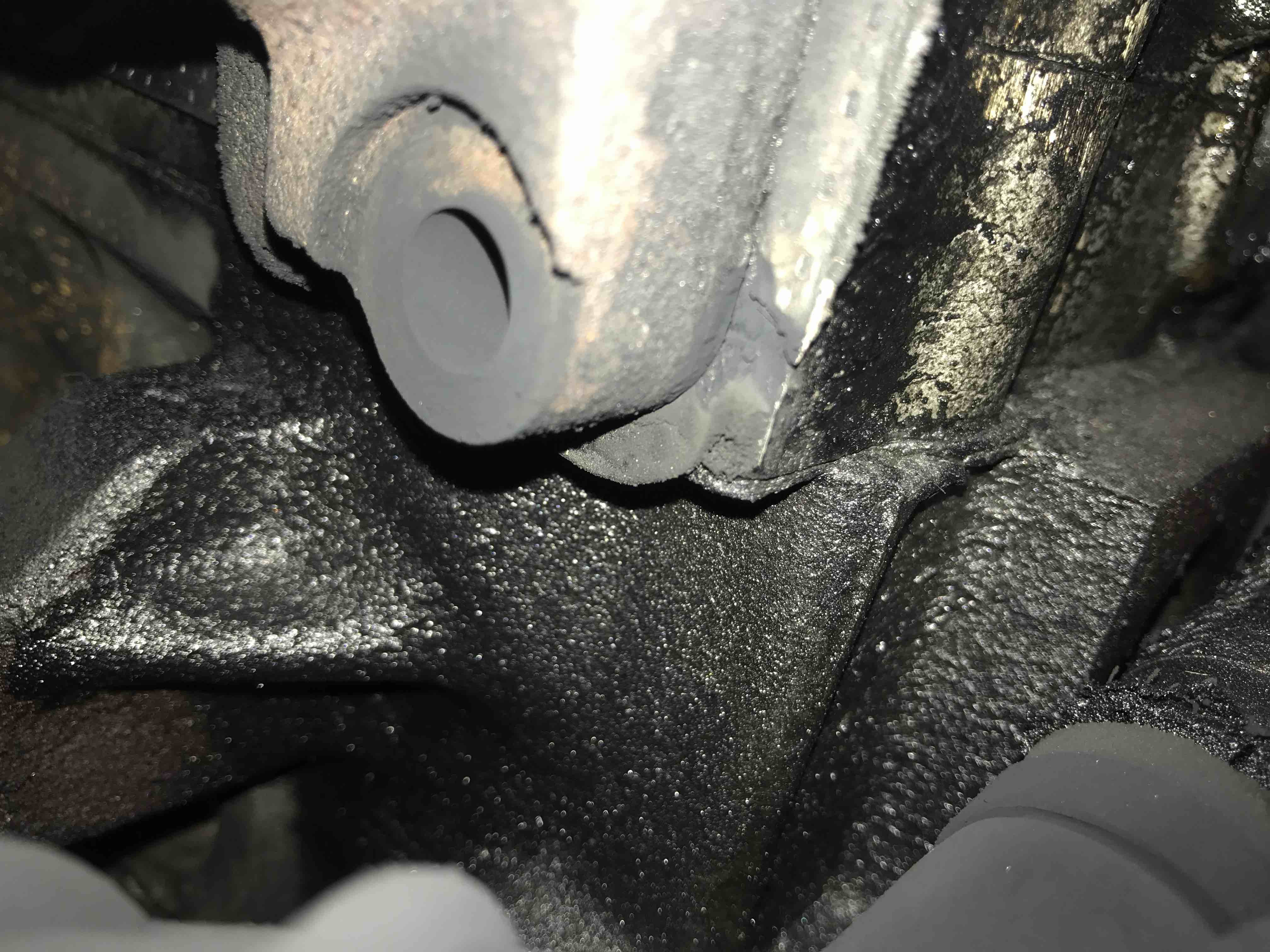

- Il y a un peu d’huile sur l’avant gauche du bloc moteur (on contrôle régulièrement le niveau et pas eu besoin d’en remettre (vidange effectuée il y a 2500km) – c.f. photo ci-dessous
-> A noter cependant qu’il y en a toujours eu même avant le renforcement de ce bruit

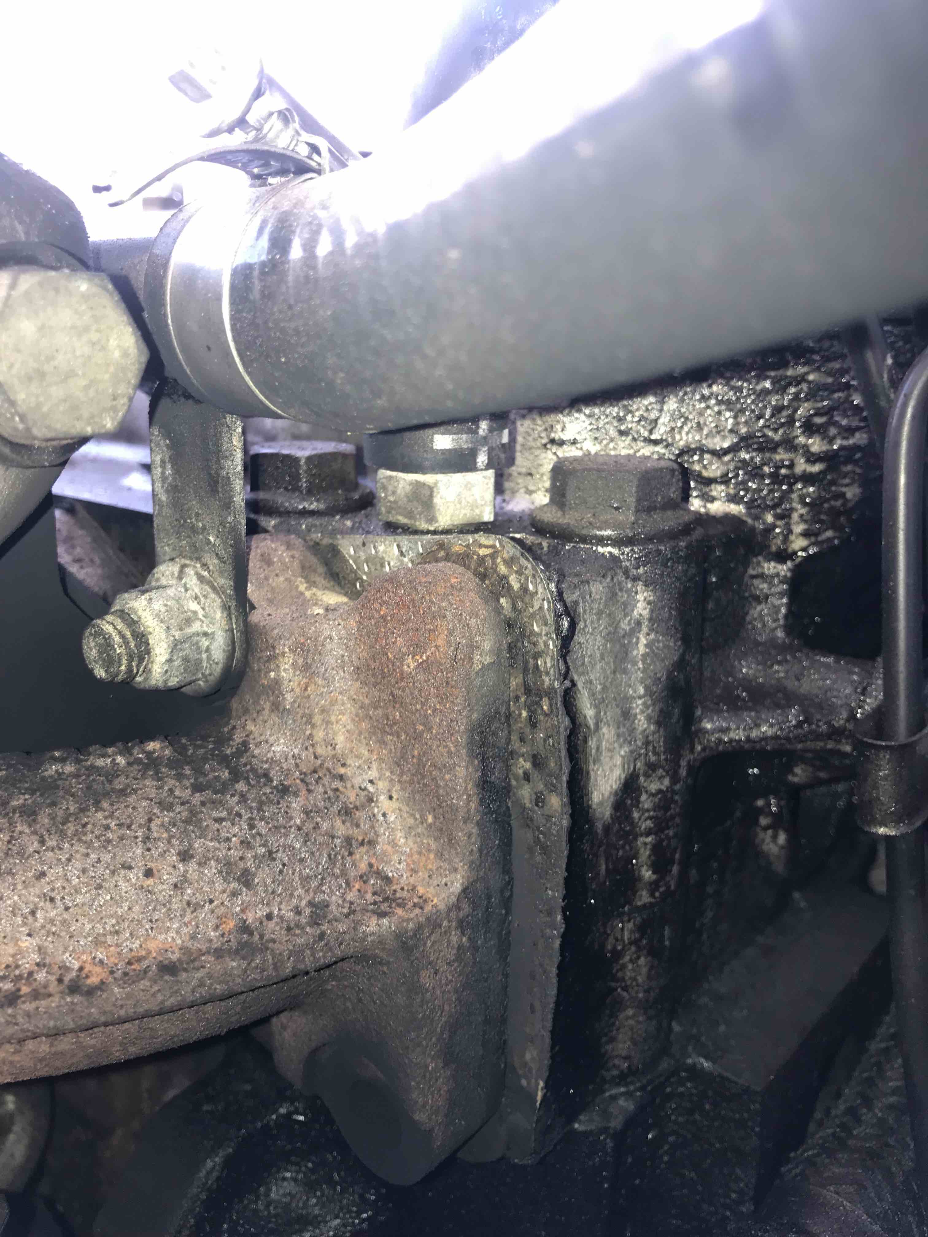

Merci pour la photo, très clair. Je dois chercher la trace noir sur le joint ou plutôt sur le moteur?LØLØ a écrit :Salut,
Vois si tu n'as pas une trace noire, et aide toi d'un petit miroir.
Mathieu
I don't go Fast, I go Far

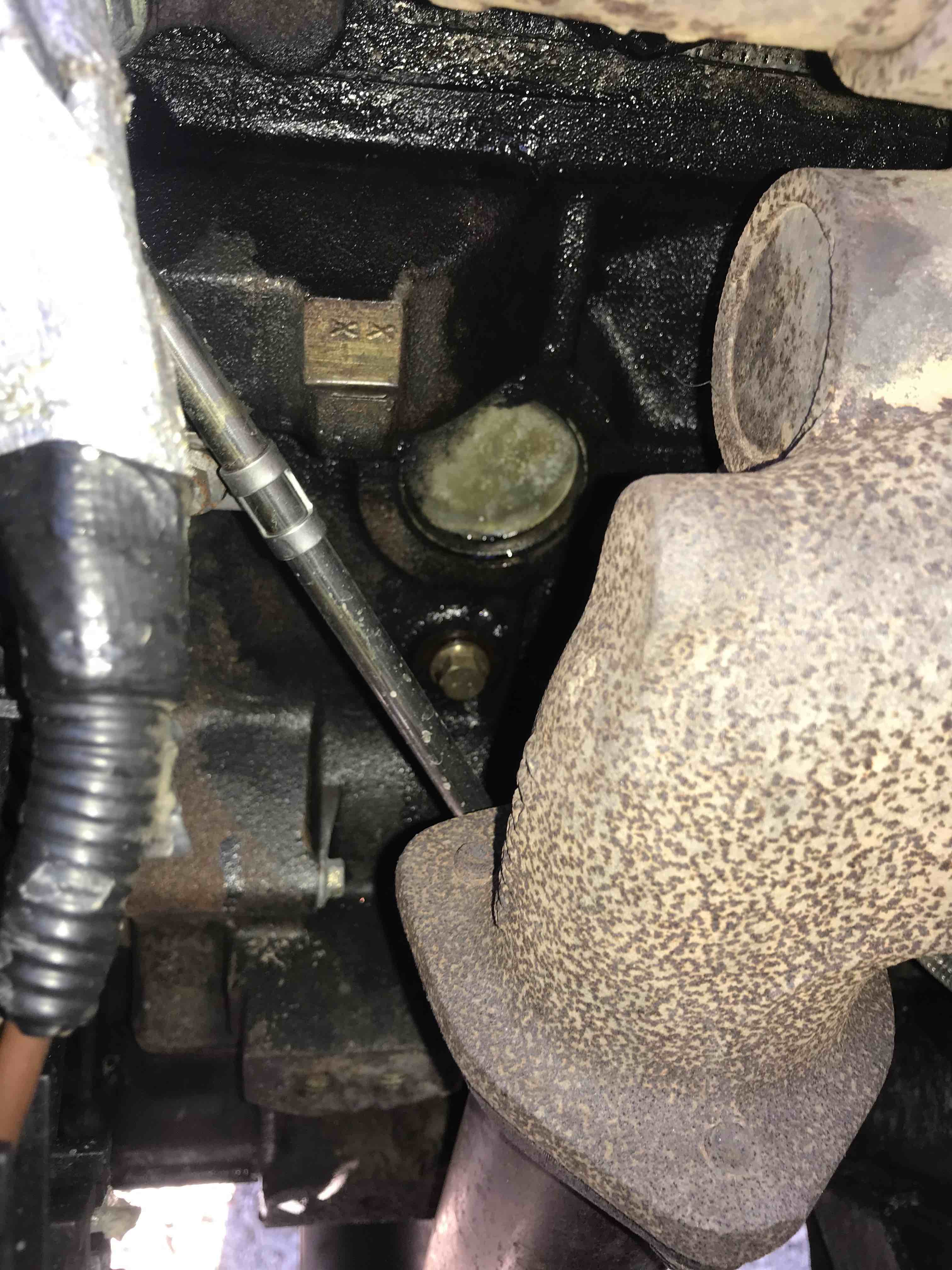

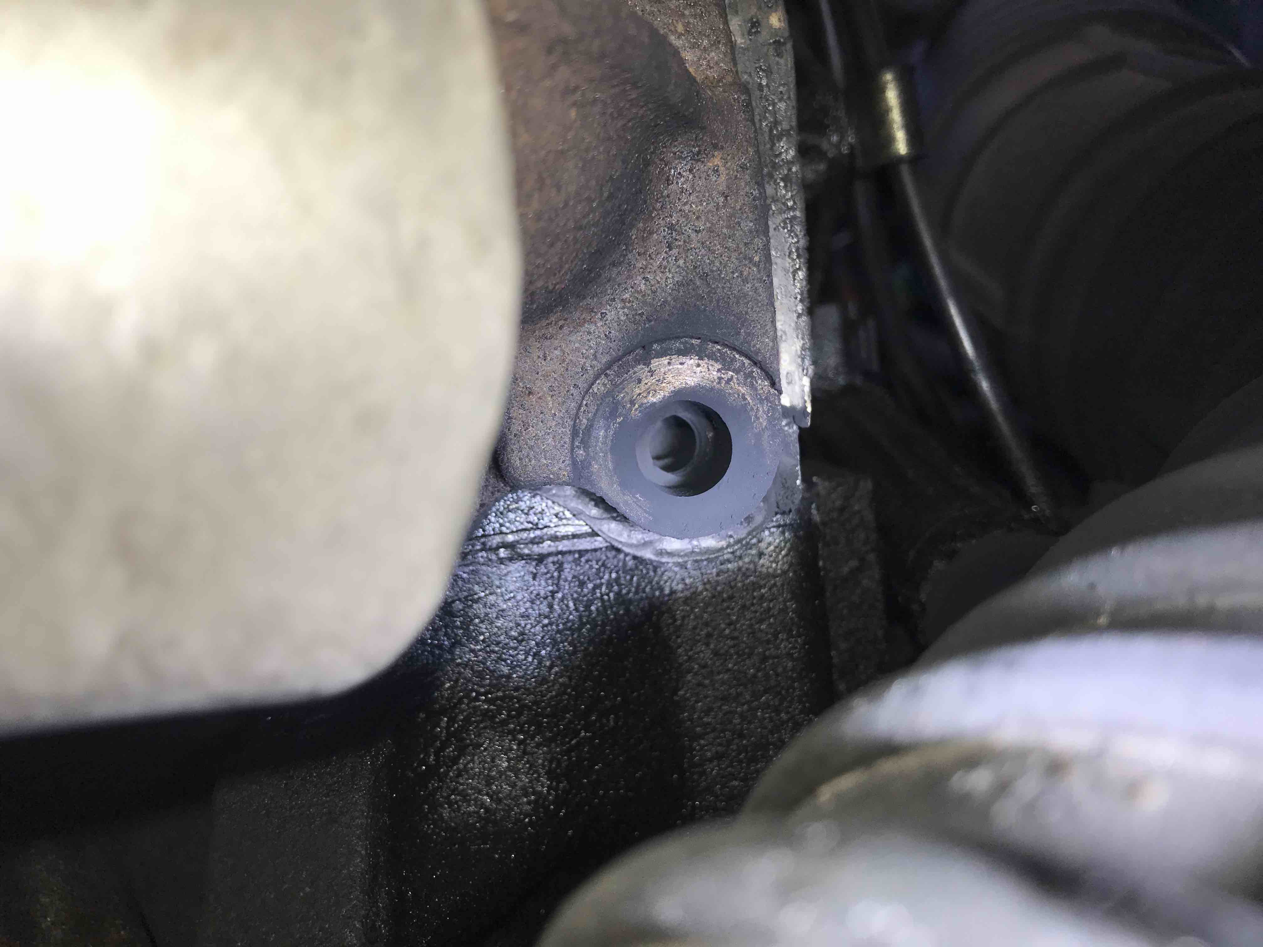

J'ai fait le verif ce matin et effectivement en enlevant l'antibruit sur le moteur et en recherchant une trace noire près du joint j'ai trouvé ça:
j'ai l'impression que le joint a laché à cet endroit.$

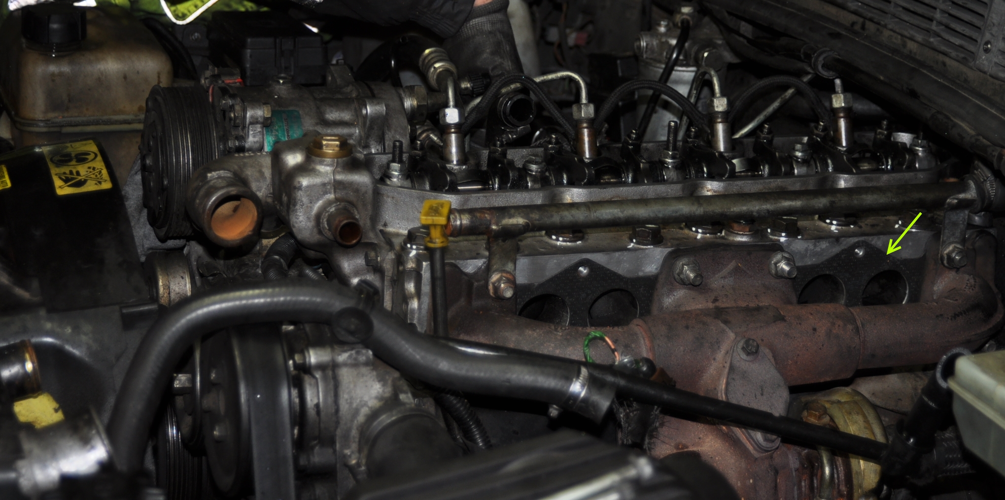

Il te manque un goujon..... ou est-ce qu'il est cassé ?Mathieu 300 TDI a écrit :j'ai l'impression que le joint a laché à cet endroit.$
Remplacer le joint sans mettre tous les goujons, bof bof.
Tu peux rouler...... cela ne nécessite pas l'immobilisation immédiate sous peine d'endommager le moteur.
Le joint, c'est un ERR3785, dans ma vieille documentation.
Il te faudra un goujon neuf (TE110071) et un écrou neuf (FX110041).
Rien de difficile pour changer le joint. Tu as bien sûr le manuel d'atelier...... deux rallonges longue pour douilles 1/2" et une clef dynamométrique, en plus des outils usuels

Salut The Pater,The Pater a écrit :Il te manque un goujon..... ou est-ce qu'il est cassé ?Mathieu 300 TDI a écrit :j'ai l'impression que le joint a laché à cet endroit.$
Merci ! effectivement il en manque un ! J'ai regardé et il ne semble pas cassé à l'intérieur...
J'imagine que c'est le fait qu'il soit manquant qui a abimé le joint à ce niveau là...
J'ai déjà le joint en pièce de rechange, je vais commander les goujons, c'est du pas métrique?
On va trouver un mécano chez qui faire le changement de joint quand on aura toutes les pièces.
