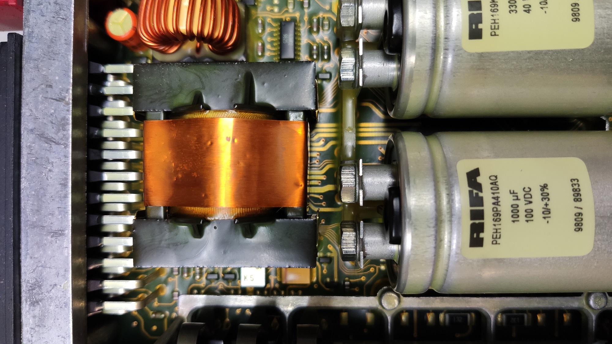

J ai testé le faisceau qui va a la prise rouge pour m assurer déja qu’il n’ y a pas de fil coupé ou autre, notamment celui des injecteurs. Tout est nickel.
J ‘ai démonté mon ecu. Il porte la ref MSB101170. Est il possible de prendre un ecu d’un autre vehicule portant une autre référence, voire un def d’une autre année pour le mettre dans le mien ?
voici des photos de mon ECU :
