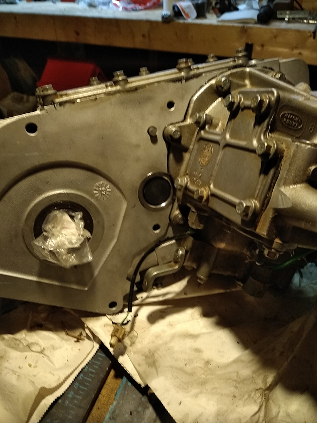

Bonsoir à tous
La boite est remontée il ne reste plus qu'a l'accouplée avec la boite à vitesse
Merci à tous encore de vos avis conseils et patience
A plus :sm6:

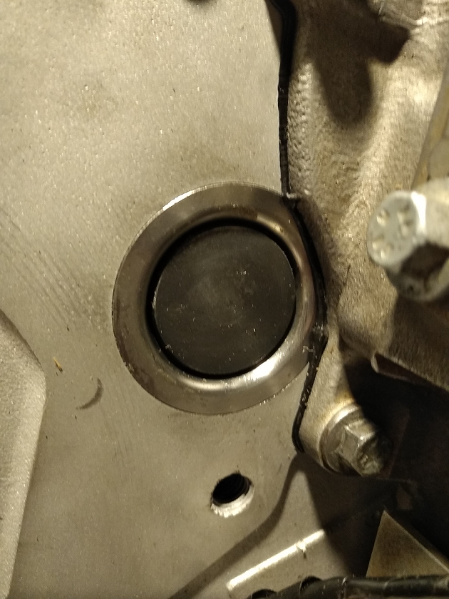

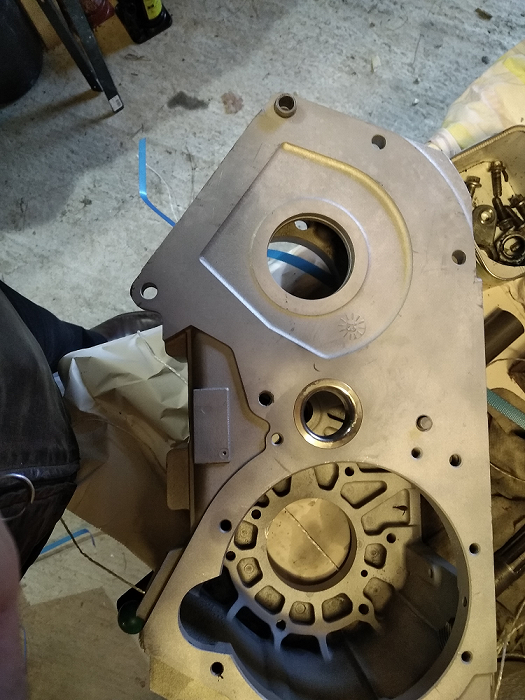

Bonsoir
Voilà
carter nu
carter nu
ci dessous les liens vers le site de ASHCROFT TRANS
https://www.ashcroft-transmissions.co.u ... asing.html
https://www.ashcroft-transmissions.co.u ... -bush.html
il propose soit un carter avec la frette instalée soit la frette seule
A plus :sm6:
