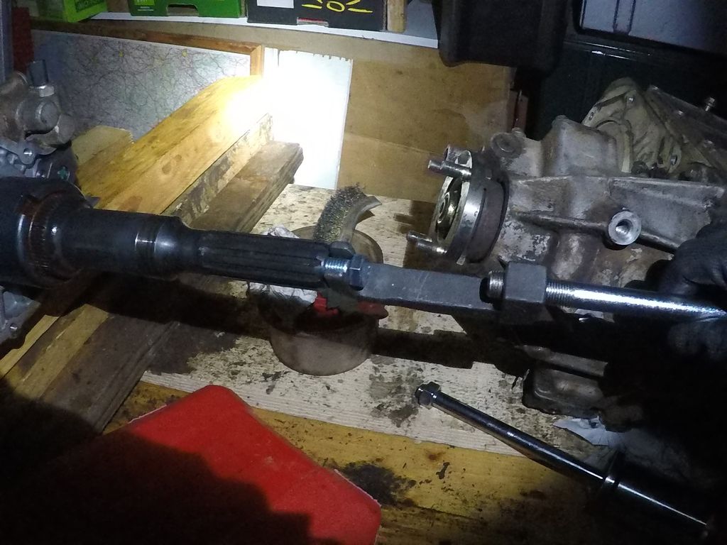

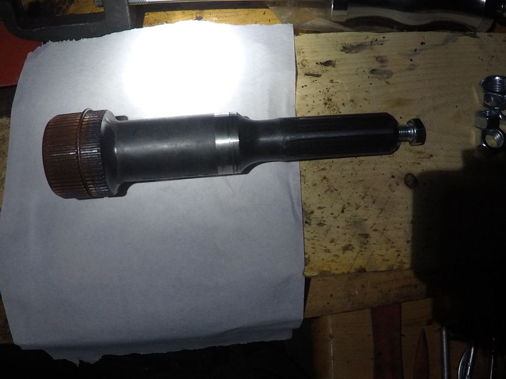

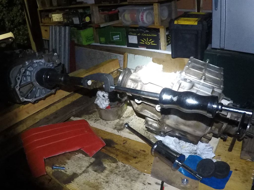

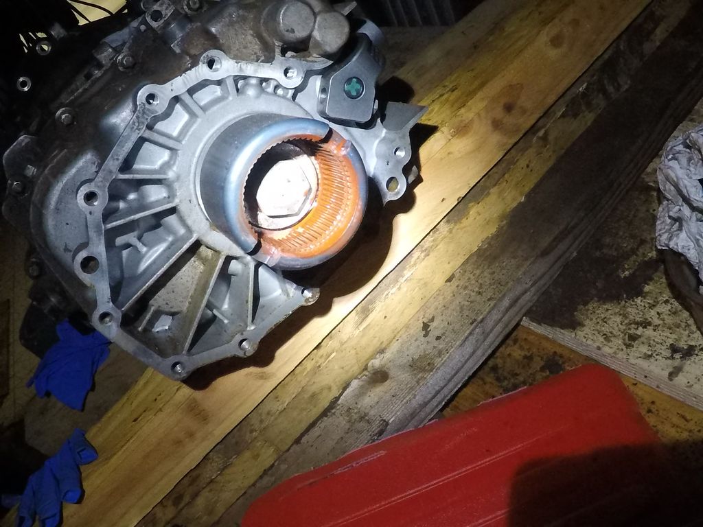

J'ai pu enlever l'arbre de sortie TUD500020 https://www.lrworkshop.com/parts/TUD500020 qui est souvent défectueux vers 200 000 à cause d'un défaut de graissage. Dans mon cas de figure, il n'y avait pas trop de jeu
Ci joint quelques photos pour le retrait de l'arbre de sortie allant à la boite transfert
