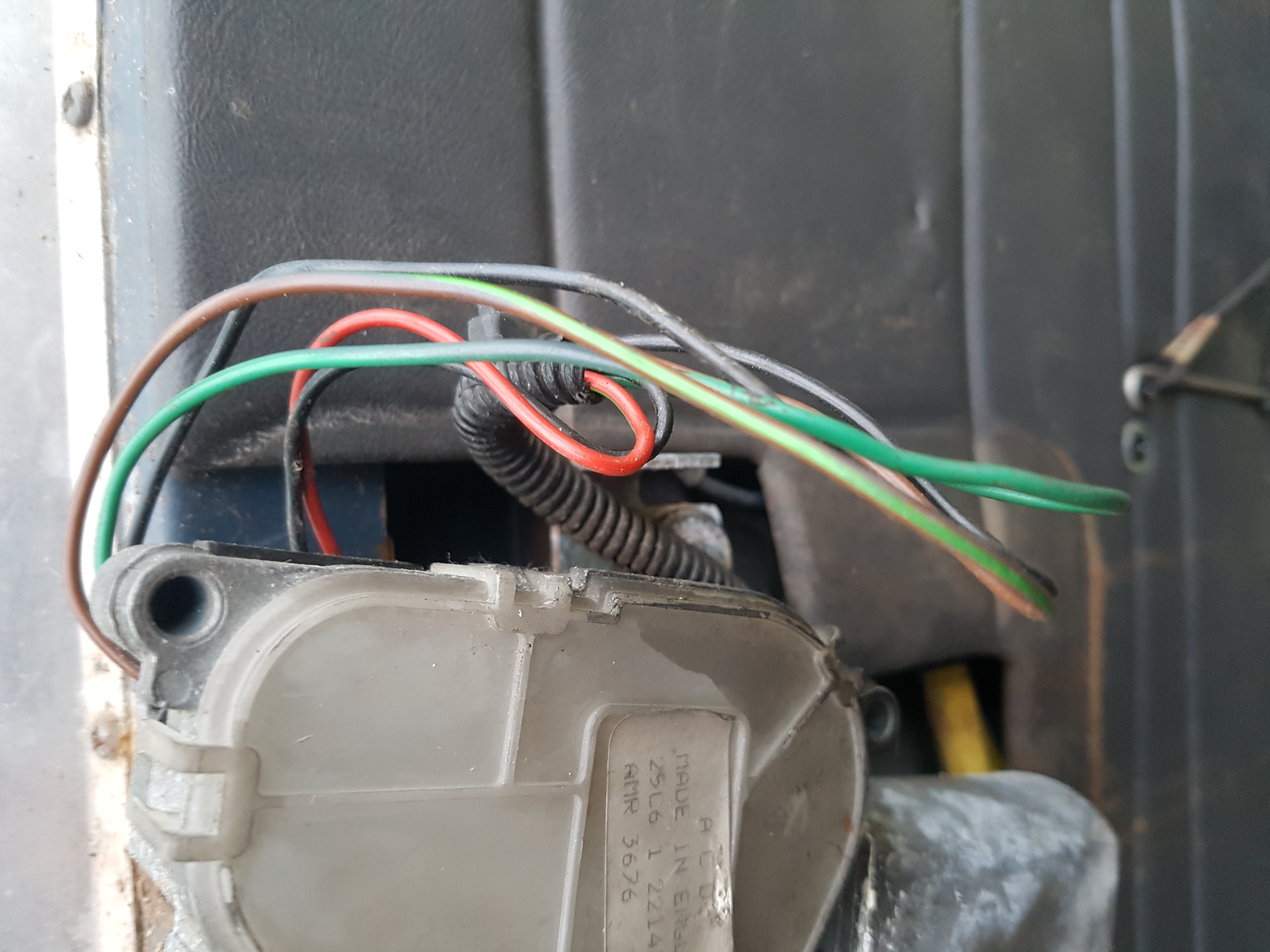

Je fais une petite fixette sur mon mon essuie glace arrière qui ne marche pas.
Si quelqu'un aurait la gentillesse de m'aider ce serait vraiment cool .
Donc :

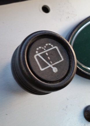

1- Le gros bouton bizarre
Je ne m'en suis jamais servi, je m'interroge son fonctionnement : je pousse au centre, c'est crache pipi (ça marche), et si je tourne sur cran vers la gauche, qu'est il sensé se produire (rien ne se passe) ?
Comme le bouton a été déplacé, je me demande si le câblage a bien été respecté au remontage

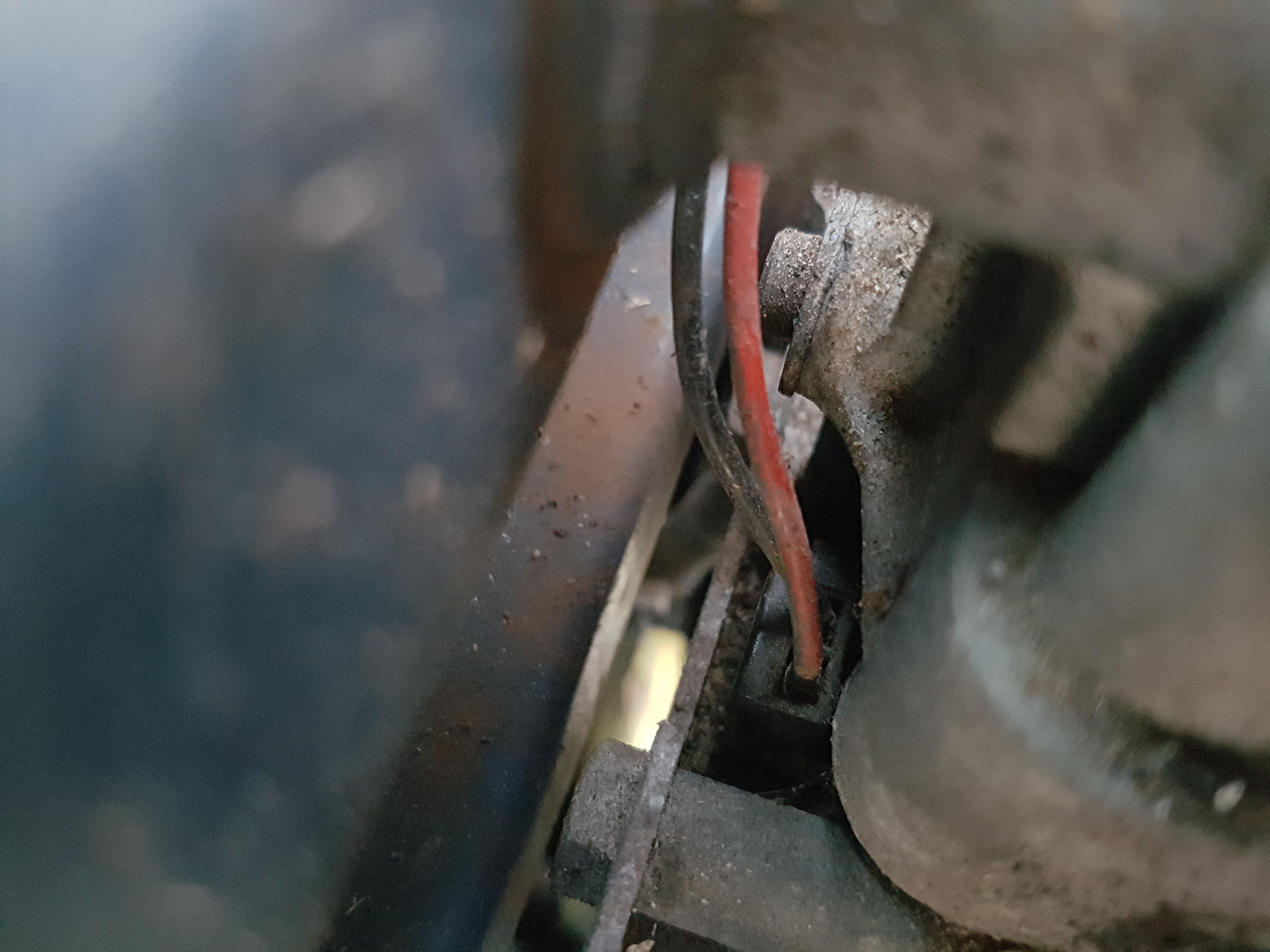

2- Le petit moteur bizarre
Le moteur d'essuie glace possède deux broches distinctes (cf photo : une en haut a trois fil et une sur le coté). Je n'ai que la broche du haut connectée (l'autre est vide) : est ce normal ?
Bon bin si ça vous inspire ce serait super
Merci !
Nico
Le fusible d'alimentation du moteur de 15A est bon, car c'est le même que celui de la pompe de lave glace arrière.
Vers la gauche, c'est la position arrêt, vers la droite un cran seulement le moteur ( AMR3676 ) tourne.
Un schéma illustré avec ta photo te permettra d'y retrouver tes petits.
Apparemment, vue les couleurs des fils cela doit être un 300tdi voir un 200 tu confirmes ? Vois le connecteur rond dans la boite si tout est OK (oxydation)
pour les connecteurs sur le moteur, il y en a un pour le fin de course sur sur le bout avec un connecteur 3 fils (C0379), et un pour le moteur lui même sur le côté avec 2 fils (C0388).
Connecteur fin de course où l'on peut voir les liseré des couleurs : Connecteur d'alimentation du moteur : L'ensemble des 5 fils sachant que la masse est dédoublée cela ne fait plus que 4 fils utiles : A+

Pour revenir sur les faits :
- oui c'est bien un 300tdi bravo et oui mon fusible est ok
- grâce a tes photos j'ai vu tout de suite que la broche (a deux fils) fixée au moteur EGLACE était manquante, bingo, donc je rebranche et je tourne le bouton sur le premier cran
- le moteur a fonctionné une seconde et...plus rien (pas bingo)
- je demonte le fameux bouton de commande et je fais l'état des lieux joint
- je pulverise bombe contact, je brandouille tout ca (cet essuie glace n'a pas tourné depuis plus d'un an, peut être plusieurs années) je remonte tout et...ça remarche nickel.
Evidemment ça va pas durer...
