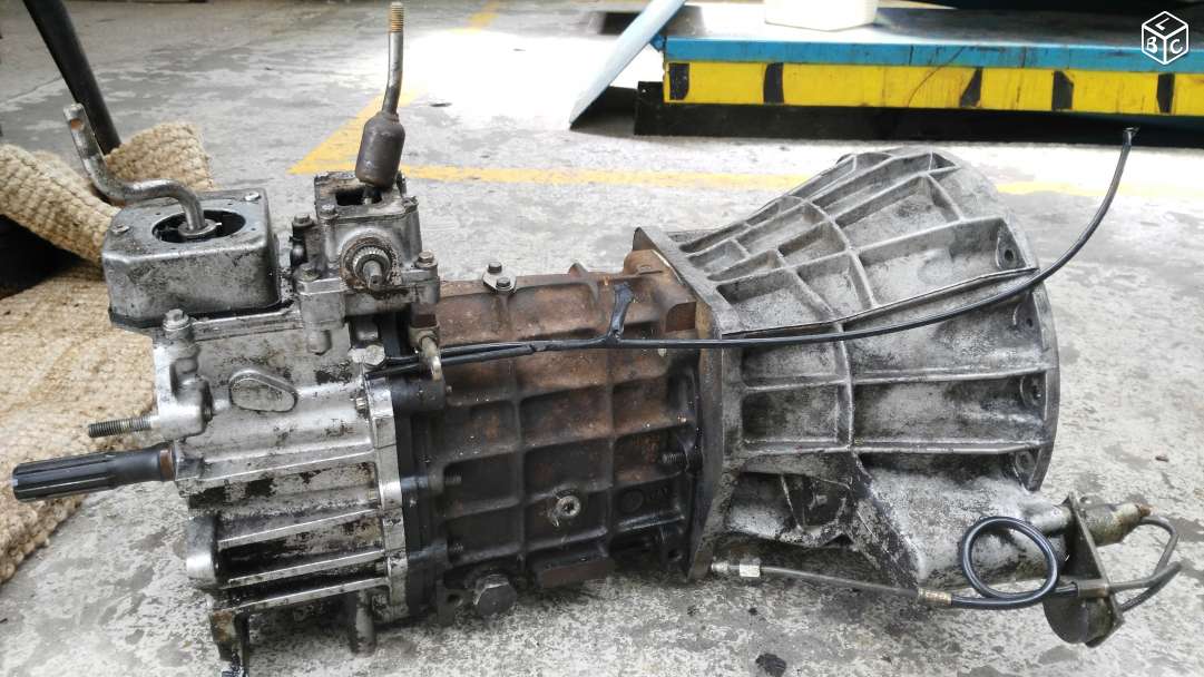

Certain le fond avec un gros cric rouleur sur lequel est solidement fixé une plaque en bois épaisse et évidée aux formes de l'ensemble BV-BT.
La séparation de la boite posée au sol sera plus facile

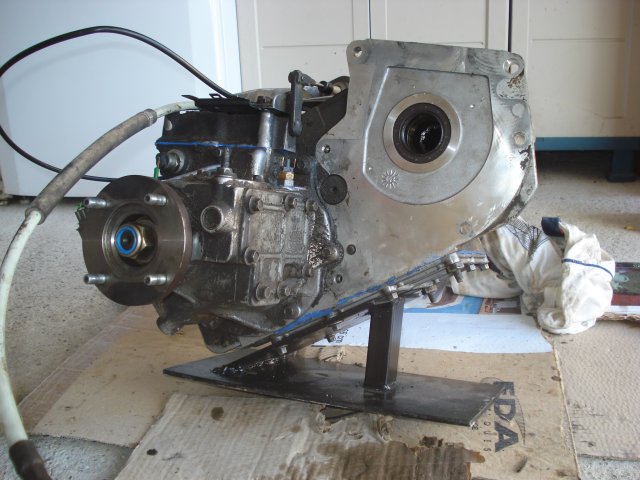

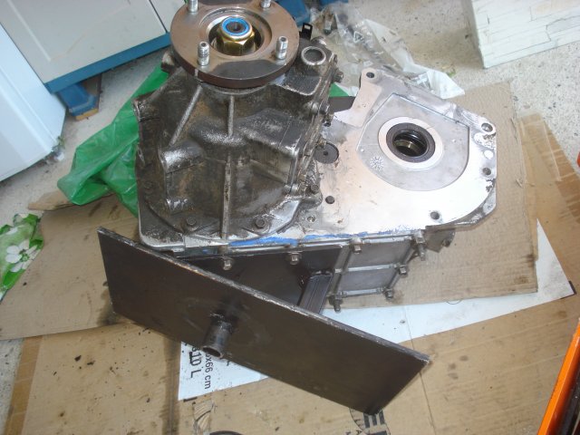

Mais on peut faire mieux :
L'essentiel est de travailler en sécurité :
