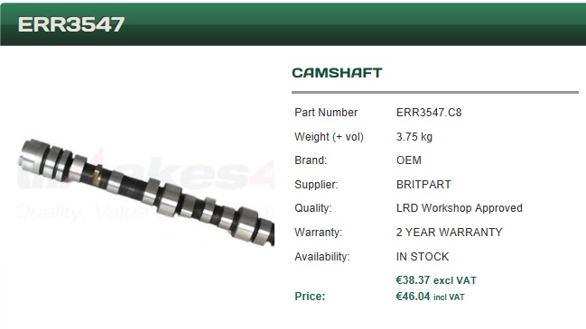

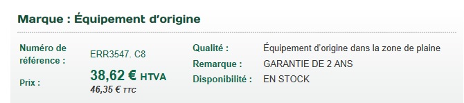

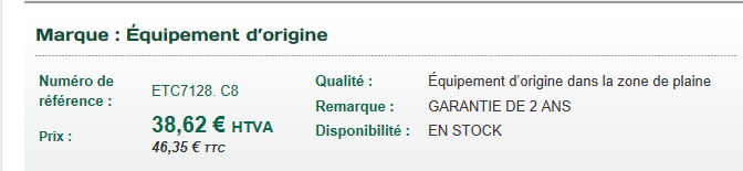

Re: Dépose arbre a cames 200tdi
perso j'ai choisi celui garanti 2 ans chez lrdirect pour mon 300 (celui de LR à 400€ n'est garanti qu'1an...) j'ai fait 7000 sans problèmes avec :roll:
il existe le même pour ton 200
il est garanti combien de temps chez Turner?

J'achète très souvent chez LRdirect. mais ce qui dérange c'est que lorsqu'il n'y a pas de marques particulière signalées (corteco, elring, etc etc)
c'est pratiquement à chaque fois du britparts ... Comme les autres revendeurs UK ET francais aussi !!
Ce sentiment de ne pas savoir ce que j'achète me rebute un peu dans le cas de piéces "serieuses"
Te souviens tu de l'origine de la pièce ? marque ?
lomax a écrit :Te souviens tu de l'origine de la pièce ? marque ?
La présentation du binz chez lrdirect quand j'ai commandé clairement du britpart
l'étiquette du carton de l'AAC que j'ai reçu clairement: OEM pas de marque précise
Chez Turner clairement OEM aftermarket pas de marque précise non plus....
