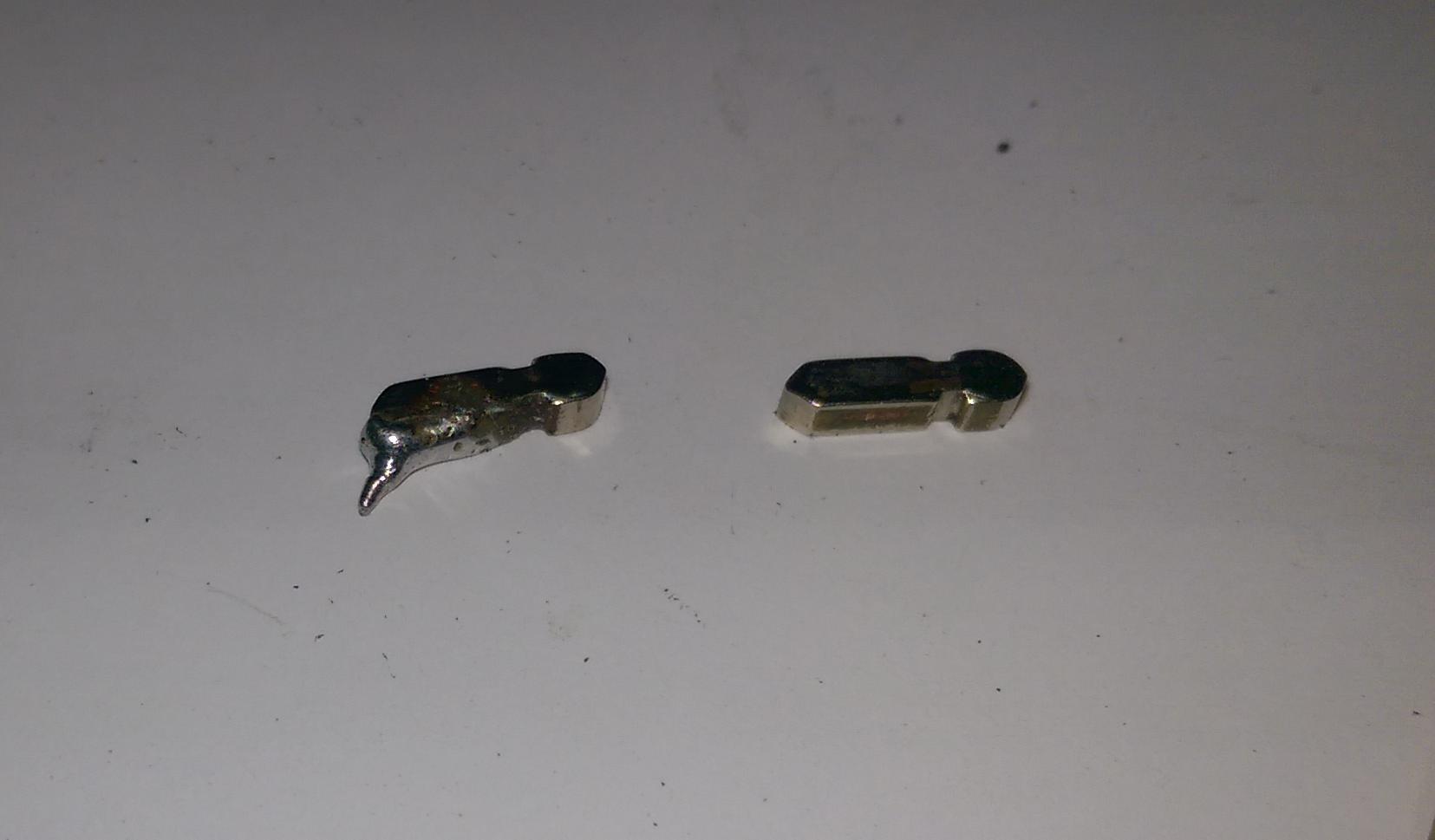

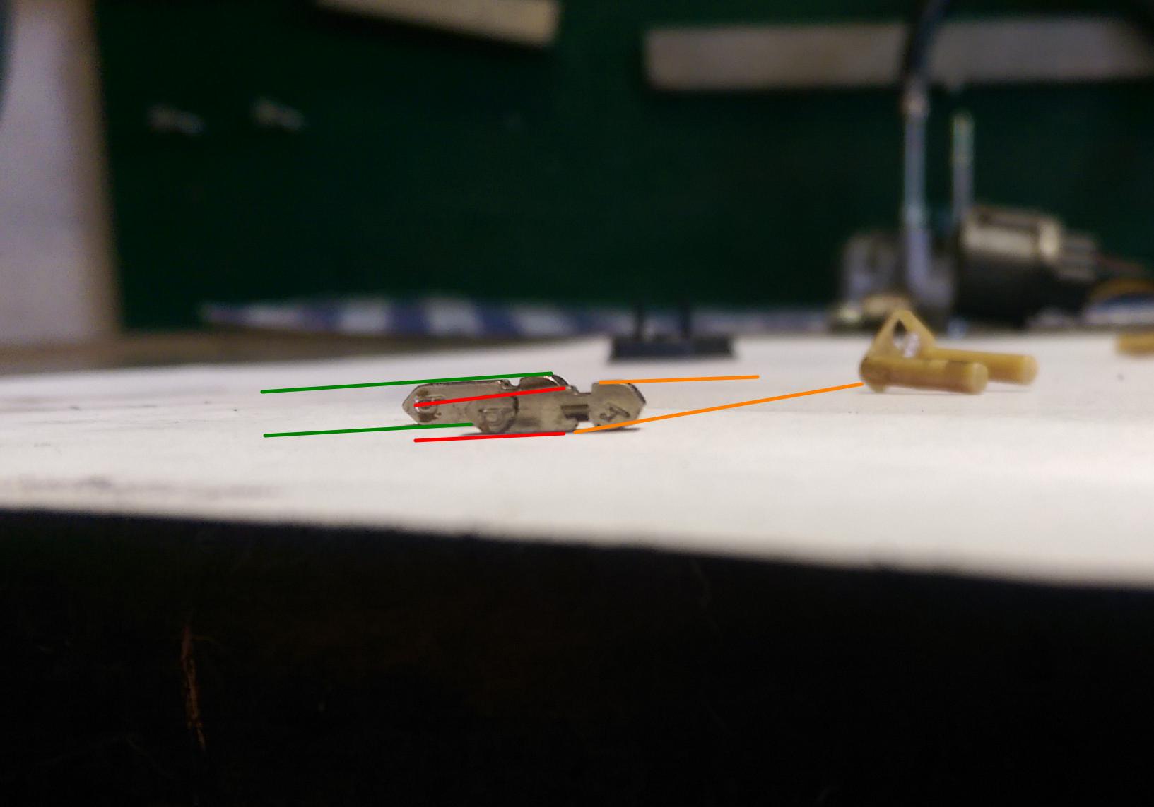

Dans le sélecteur de boite à vitesse "S210" automatique qui se trouve sur la BVA, un des "bonhommes" de levée du contact de switch est usé, lors du changement de position du levier de vitesse le "bonhomme" se met légèrement de travers et c’est ce qui donne une information au BCU en contradiction avec celle donnée par le levier de sélection de boite.
Les traits parallèles en vert indiquent que le "bonhomme" n'a pas d'usure
Les traits en rouge et orange ne sont plus parallèles, usure de la pièce
Remède :
Recharger à l’étain le "bonhomme" afin d’éviter que ce dernier ne se positionne en travers dans son logement. Puis le limer et l’ajuster pour obtenir les bonnes dimensions.
Il faut également souder les fils sur leurs supports, et modifier les plastiques de protection afin de bien les enfoncer.
Étamage du bonhomme
