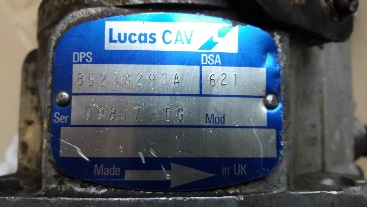

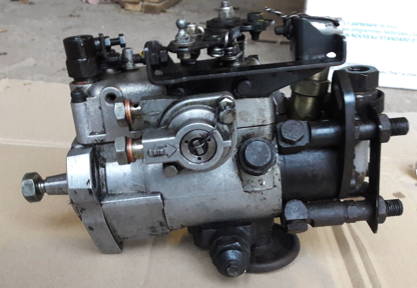

Bonjour Fumado 31,
Je n'ai pas de pompe à proposer désolé mais plutôt le même problème ...
J'essaie de remettre en route un Land 90 TD de 1987 qui n'a pas tourné depuis à peu près 4-5 ans. Pas une goutte de gasoil n'arrive aux injecteurs. Après démontage de la pompe d'injection (photos ci-dessous) elle ne tourne pas à la main.
Tu as ce problème aussi sur un Land qui est resté sans tourner ou qui roule régulièrement ?
C'est normal quelle ne tourne pas a la main car c'est dur, tu as essayé avec une clef en remettant l'écrou en place ?
Car si elle ne tournait effectivement pas, tu aurais explosé la courroie de distribution aux premiers coup de clef.
Vois plutôt un problème de réamorçage, toujours compliqué avec ce modèle de pompes.

Salut Lolo ; Les pompes a injection de 200 et 300 tdi son dures a tourner a la main , mais celles des TD et atmo doivent tourner sans forcer si non c'est qu'elles sont grippées .

Merci pour vos réponses.
J'ai essayé de tourner l'arbre de la pompe à la clé : en forçant un peu il a tourné, maintenant ça tourne plus facilement même à la main.
Si la pompe est grippée, ça peut venir de quoi ? Usure ou bien à cause du gasoil qui a stagné dedans ?

En général c'est la présence d'eau ou d'humidité.clem57 a écrit : Si la pompe est grippée, ça peut venir de quoi ?…
