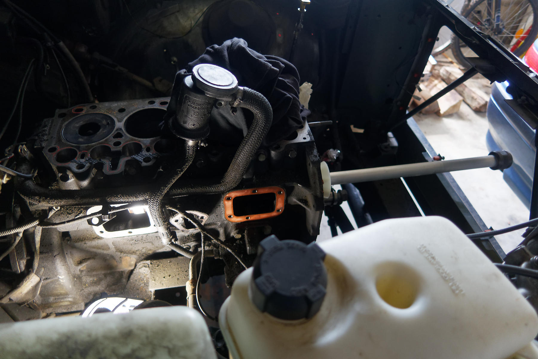

Coussinets d'arbre à came enlevés.
J'enlève le troisième coussinet et le poussant avec le deuxième et je récupère les deux via la fenêtre où se place la pompe à vide.
Pour le quatrième, il est nécessaire de pousser le bouchon d'obturation qui est sur la face arrière du bloc.
Je vais commander des coussinets chez Turner.

Paliers remontés.
Un peu galère pour mettre les paliers 3 et 4.
J'ai remis l'ancien arbre à came juste pour voir s'il entrait. Il entre, pas de jeu, il tourne à la main sans jeu sans point dur.
Messages : 1995
Tu as utilisé le même outil pour le remontage?
Messages : 13952
Normand 1400 a écrit :Tu as utilisé le même outil pour le remontage?
Oui.
Je positionne à la main le coussinet (il tient tou juste...) pour l'aligner avec le trou de lubrification. Délicatement je place une plaque épaisse devant et je tapotte pour le mettre droit (coaxial) et qu'il tienne mieux.
Ensuite j'amène l'outil. Là il faut régler le diamètre bien comme il faut. Trop, il sera difficile d'enfoncer le coussinet, pas assez, l'outil risque de vouloir passer dans le coussinet et abimera l'alésage de celui-ci. Astuce : écarter l'outil dans un logement de coussinet adjacent pour que le diamètre de l'épaulement de l'outil soit juste glissant. Problème pour le palier 4 car j'avais mis le palier 3 en premier : donc précautions x 10.... et il a fallu estimer le bon diamètre.
Paliers 1, 2 et 4, pas de problèmes.
Palier 3 : il faut l'enfoncer de l'arrière vers l'avant du moteur : j'ai dû utiliser la rallonge seule (plus courte) et il restait 10 cm approx entre le bout et le tablier... pas facile. J'ai tapé avec le coté de la masse à cause du manque de place.
Donc pour le 300 Tdi dans un Def, pas de problème......mais dans un Disco...... c'est pas possible.
Note que j'avais commandé deux jeux de coussinets. Juste au cas où j'endommagerai un ou deux au montage. Tout c'est bien passé et j'ai donc un jeu d'avance.......

Au marteau, cela ne bouge pas. Il faut une petite masse (maillet).
