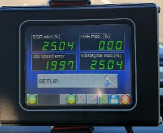

Juste comme ca, j'ai pris en photo les ecrans du nanocom sur une route plate en 5eme, pied dedans sur 10km. Il n'a pas eu de baisse de regime, pas de ratées...linéaire donc. Mais la je suis en vitesse max à +/- 5kmh
Si vous voyez qque chose de pas normal, vous pourriez me dire ou ? Merci

Il est impossible d'analyser la cohérence des paramètres moteur avec des informations aussi partielles.
C'est l'examen de la variation sur plusieurs dizaines de secondes de divers paramètres qui permet de se forger une intuition.
En clair, il faut sortir des graphiques illustrant des changements d'états précis du moteur, que l'on provoque à la conduite.
Pour bien cerner le détail de ma remarque, je t'invite à te reporter au sujet qui nous a occupés il y a quelques temps et qui concernait les saccades du moteur Ford TDCI (Puma) monté sur les derniers Def. Outre quelques considérations théoriques, les fondements de la démarche y sont abordés, ainsi que la matière première nécessaire.
De la même veine, le réglage des injecteurs pompe avait également été abordé sur ce forum, il y a trois ans, de mémoire. En l'espèce, il s'agissait là encore d'un problème de manque de puissance, très similaire au tien. Aspect des choses qu'il faudra aborder si la piste de la suralimentation n'aboutit pas.
Le réglage des cames actionnant les injecteurs avait été notoirement modifié et des investigations intéressantes s’annonçaient, mais la discussion s'est éteinte d'elle-même, sans un seul mot d'explication comme toujours.
J'en conclus que ce type de sujet n'a jamais vraiment abouti parce que, jusqu'à présent, nous n'avons jamais trouvé de gens suffisamment déterminés pour mener à leur terme les investigations nécessaires.
Comme pour toute discipline technique, remédier aux dysfonctionnements des systèmes de contrôle commande électroniques exige une grande rigueur dans l'approche, des connaissances et, passé un certain niveau de difficultés, un outillage spécifique ; sinon on tourne en rond et on aboutit jamais, comme cela a été le cas jusqu'à présent.
Bref, on n'avance pas...
Perso, je m'en tape, mais c'est dommage pour la communauté. Ce qui me dérange le plus, c'est que cela fait les choux gras des soit-disant spécialistes de cette discipline qui se font des roubignoles en or avec les trois pauvres conneries qu'ils ont en magasin et renforce le caractère flippant du sujet pour le commun des mortels et, du coup, fait fuir tous les tontons cambouis traditionnels que nos échanges, au lieu de rassurer et d'intéresser, renforcent dans leur conviction que toute cette soupe n'est décidément pas pour eux.
A toi de voir jusqu'où tu te sens capable d'aller, mais j'aimerais beaucoup qu'on ne s'arrête pas une nouvelle fois au milieu du gué.
Et l'idéal serait de réaliser les mêmes relevés (Nanocom) sur un Def en parfait état de fonctionnement ; en clair, c'est un appel au peuple, dans le plus pur cadre d'un échange communautaire...
Bref, rien de sorcier, juste du bon sens, un zeste d'esprit collaboratif et un peu de temps. Mais ça, ça l'air bien difficile à trouver. :mrgreen:

Si, pour l'essai qui correspond aux photos, tu es à fond de 5, la valeur reportée par le Nanocom de ta pression de suralimentation ne semble pas anormale (pour un 300Tdi LR donne de 0.95 à 1.15 bar comme valeurs normales). Il ne faut pas oublier qu'on parle de pression de suralimentation donc en plus de la pression atmosphérique normale. Donc 1 bar de suralimentation veut dire que grosso modo, tu doubles la quantité d'air admis dans le moteur par rapport à un moteur atmo.
Mais pour mesurer la pression max régulée par la wastegate, il vaut mieux partir en 4 ou 5 d'un régime moindre et accélérer à fond pour faire une reprise en charge. Tu devrais voir au bout de 3 à 4 secondes la pression max de régulation.
Si on considère que la pression de sural est normale, que l'EGR est correctement obturé, que le faisceau d'injection est sans huile, que l'ECU est parfaitement dégraissé, que les capteurs MAP et IAT sont propres et que le moteur manque de couple pour gagner en vitesse de pointe, il faut regarder aussi le débit de gasoil aux injecteurs, une contamination aux bactéries peut réduire sensiblement le débit et amener une baisse notable des performances.

Messages : 2024
Re: Defender TD5 poussif
Après une lecture (rapide) de la partie dédiée aux injecteurs, il est peu probable que la perte de puissance ait un rapport avec la codification.
A confirmer malgré tout... :wink:
