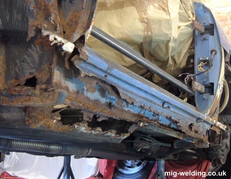

Bonne question
parfois faut évaluer les points de levage parfaitement solides :
Privilégier toujours le châssis à la caisse
