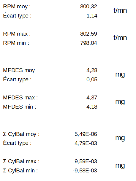

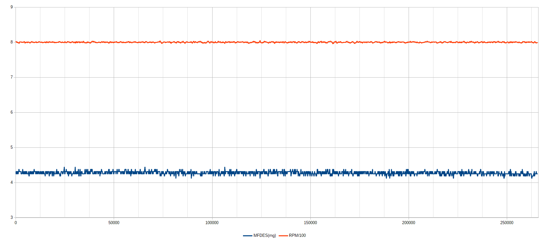

Pas au t/mn près, mais pas si loin malgré tout (moins de +-2,5 t/mn d'amplitude au ralenti)...BstDef110 a écrit :Et si tu mesures tout ça avec une valise branchée à un taux d’actualisation relativement élevé, tu t’apercevras qu’aucun véhicule n’a un ralenti au tr/min près
Extrait du sujet abordé ce printemps sur les saccades du Puma :
