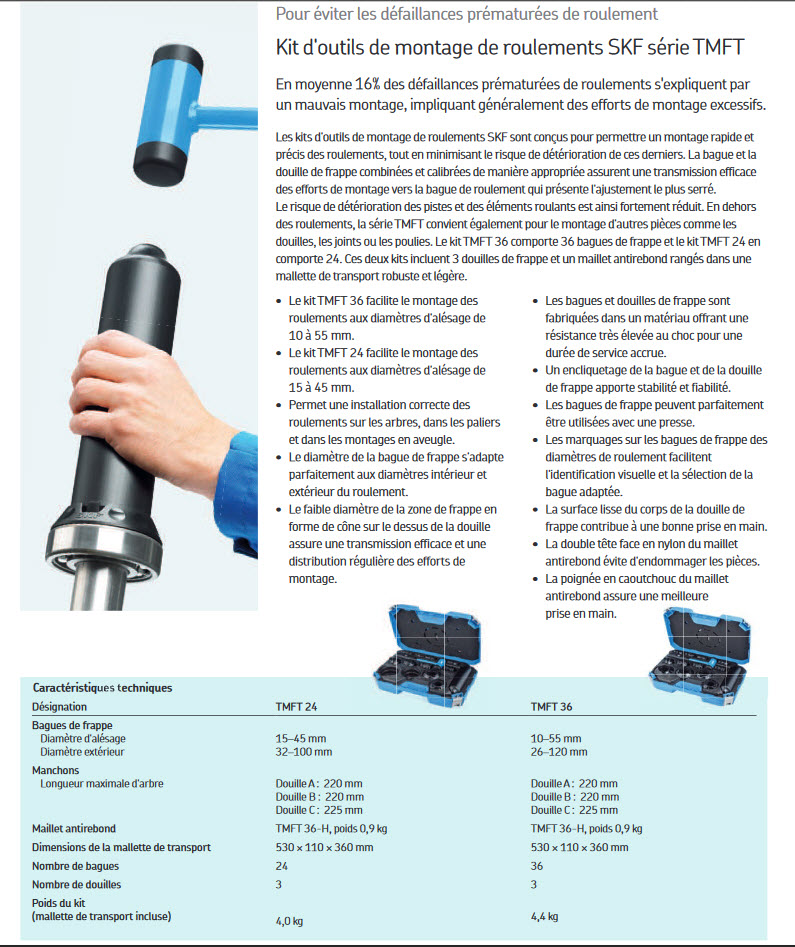

J'ai eu une fois une difficulté de ce genre avec mes disques arrières.
J'ai mis le disque dans un étau, et je l'ai chauffé à la flamme. Puis avec masse j'ai tapé sur le moyeu en intercallant cet outils SKF (voir photo de cet outils quand je l'avais utilisé pour enfoncer les roulements).
C'est sorti assez facilement après de solide coups pour décoller.......
