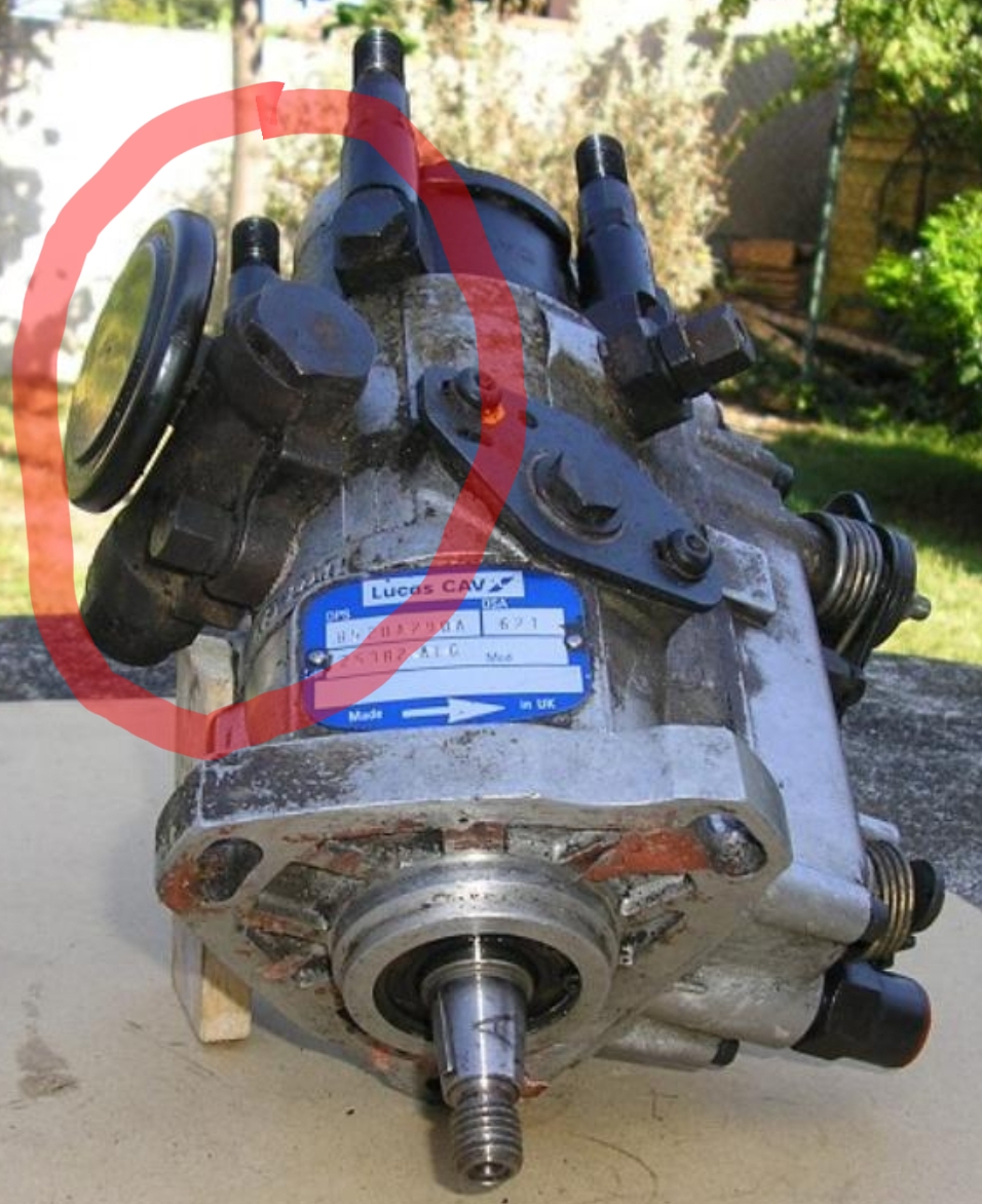

Salut , a ce stade du débat il serait bon de mettre quelques photos ;
Car comme mes collègues, je n'ai jamais vu de pompe a injection de land avec surcaleur ( mis a part sur les range VM) .

Pour répondre à votre question voice le dispositif d'avance, qui régule avec le debit de gasoil via les deux clapet visible sur la deuxième photo.

Il ne s'agit pas d'un surcaleur , mais du dispositif d'avance !
