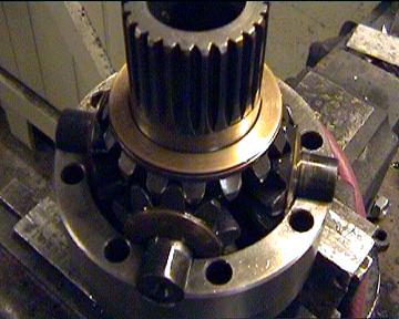

Comme chacun le sait, Land Rover décrit, au moins sur le manuel d'atelier de 1989 , la procédure de réglage du différentiel central de la boîte Borg Warner. Or, les différents Parts Catalogs ne donnent aucune référence pour les rondelles. Dans les éditions ultérieures, ainsi que dans celles du P38 et du L322, également équipées de Borg Warners, mais à commande électrique, la procédure de réglage disparait.
Les cales destinées à la LT230 ne s'adaptent pas du tout (testé); par contre, les rondelles bombées des satellites sont absolument identiques d'un transfert à l'autre. Mais il est irréaliste de supprimer le jeu en empilant des rondelles bombées (bien trop épaisses pour obtenir la précision de réglage voulue).
Bref, la seule solution officielle pour supprimer le jeu de ce différentiel est de le remplacer. Ben voyons !
La Borg Warner est connue pour grogner en cas de rehausse de la suspension. Ceci, j'en suis absolument persuadé, est dû en grande partie aux vibrations parasites du visco coupleur induits par le jeu entredents du différentiel, et se répercutant jusqu'au niveau de l'arbre avant. Normalement le réglage se fait avec une précharge et mesure du couple résistant pour la mise en rotation des planétaires. QSuand il existe un jeu, ça gigotte !
Bref, il suffirait de réaliser des cales venant s'interposer entre noix d'une part, et rondelles de friction de planétaires d'autre part.
Des cales pelables ont très peu de chances d'exister aux bonnes dimensions, et les distributeuirs de fournitures indus. de mon bled m'ont ri au nez lorsque je les ai intérrogés à ce sujet (le benet rit bêtement quand il ne connait pas la réponse à une question, et els rondelles pelables, ils ignorent ce que c'est. Des super pros, quoi !).
Le plan 2 est de réaliser une série de cales par découpe laser dans du clinquant calibré. J'ai cherché sur le net des informations... pêche infructueuse. Aucune idée des tarifs, et des circuits de revendeurs. Quelqu'un travaillant dans l'industrie (mécanique de précision) va peut être pouvoir me renseigner, mais il semble s'agir de distributeurs inaccessibles à un particulier. Le clinquant recherché serait en épaisseur 0.05 mm. Il semblerait que ces feuilles de métal soient essentiellement utilisés pour recaler des outils de coupe sur des machines outils.

Je pense comprendre où tu veux en venir. je crois que les cales pelables de type rondelles existent pour les dimensions des roulements coniques, des roulements à billes contact oblique, et pour les butées à billes ou aiguilles.
Le truc bête, c'est que j'avais pris, lors de la réfection de ma boîte, les cotes des rondelles de frictions de planétaires. Manque de bol, j'ai perdu mes notes ! Mais je vais chercher une nouvelle fois !
En fait, je pensais évaluer le coût d'achat d'un rouleau le clinquant en 0.05 pour réaliser une vingtaine de cales par découpe laser. La découpe laser ne me coûterait rien ou presque a priori.
Il est clair que je n'ouvrirai pas la boîte une nouvelle fois sans être sûr de pouvoir faire ce réglage ! Cales à faire dans une seule épaisseur : 0.05, car c'est l'incrément standard des pièces détachées introuvables. Ensuite, un empilement permettrait, sous les rondelles de friction d'origine, d'obtenir des épaisseurs comparables à la gamme de cales Borg Warner introuvables : de 1.05 à 1.45 mm.

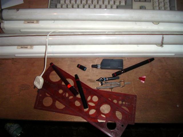

Cependant, la solution de la feuille de cuivre me tente beaucoup pour plusieurs raisons :
- technique très facile à maîtriser, et dont j'ai, personnellement, une longue expérience (réalisation de circuits imprimés). Les tubes UV sont à 2 mètres de moi en ce moment !
- moyens de mise en oeuvre extrèmement réduits : il suffit de papier calque, d'un bon vieux Rotring, d'un pinceau pour les aplats, d'encre de chine, d'un trace-ronds ou mieux d'un balustre avec adaptateur Rotring, de tubes UV de type TLA, et de plaques de plexi (le verre arrêtant les UV), de FeCl3 ou d'acide nitrique. On peut aussi faire le typon avec un logiciel de DAO le sortir sur imprimante jet ou laser et huiler le papier.
- rapidité de mise en oeuvre : torché en 1/4 d'heure
- coût a priori très réduit
- réalisation le soir à la veillée (do it yourself)
- même type de matière que les cales d'origine
- lubrification par ATF, non soufrée
- possibilité de créer des alvéoles, comme sur les rondelles d'origine
La photo ci-dessus montre, bac et acide ou FeCl3 exclus, le matériel nécessaire !!! Il n'y a vraiment pas besoin de grand chose !
A titre indicatif, l'épaisseur standard de la couche de cuivre d'un circuit imprimé est 35 microns. Ce matériel est adapté ce type de gravure (les circuits "couche épaisse" font 70 microns, et ça marche très bien aussi). Je n'irai quand même pas jusqu'à peler de l'époxy pour récupérer le cuivre !
