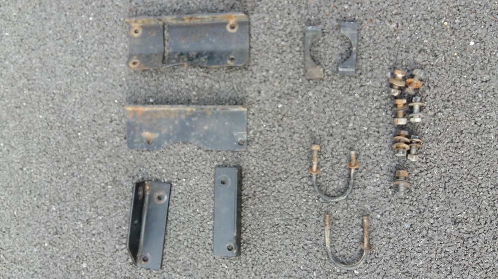

Bonsoir à tous,
J'espère que les vacances se sont bien passées ou arrivent bientôt.
J'aurais besoin de vos lumières, car ma femme m'a acheté des marche pieds d'occasion mais je ne sais pas comment ils se montent.
Je vous met les photos de la visserie qui lui à été donné avec.
Pouvez vous me dire qui va avec quoi?
merci d'avance

J'ai cherché sur le web avec les mots clefs : side step runner defender mounting instruction.
Rien trouvé concernant le modèle que tu as.
J'ai trouvé une référence DA7012, mais pas sûr si c'est une référence LR ou Britpart, ce la ressemble, mais les fixations sont différentes.

Vois sur le rave dans instruction de montage des accessoires defender pour la ref STC50141 / STC84338AA si cela peut t'aider, c'est le montage des barres latérales de protection :
Je n'ai jamais monté de barre sur un 90. Sinon que je pense que les brides ronde de 50 doivent se monter sur le tube rond qui est devant les roues roue arrière sur le châssis, pour le reste, il doit peut-être te manquer quelques vis ???

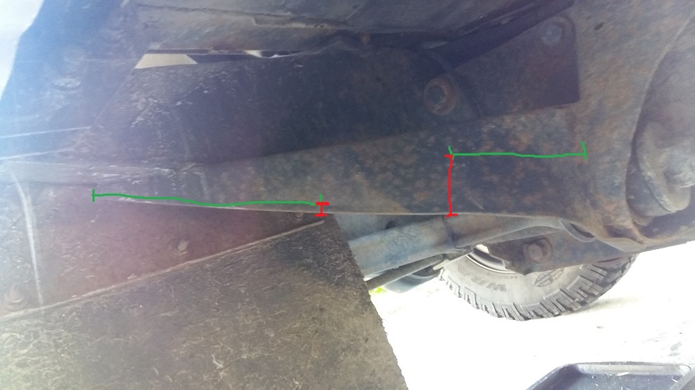

Hier , j'ai essayé de monter mes marche pieds et cela ne va pas du tout
il faudrait que je perce sur le chassis 2 trous
Re: marche pieds
Re
Quand pensez vous de percé la traverse latérale avant?

AMHA, pas de problèmes.pich a écrit : Quand pensez vous de percé la traverse latérale avant?

Je ne pas non plus que cela soit un problème, il faut peindre le trou avec un peu de peinture anti rouille. Profites en pour en remettre un peu au alentour également.

Merci pour tes réponses, serait-tu a quel distances je doit percé les trous?
merci d'avance
merci d'avance
- Messages : 6201
Re: marche pieds
Non aucune idée, il faut que tu présentes le marche pied, et que tu fasses tes propres repères. Au besoin fait toi aider par une tierce personne, pour le maintenir pendant que tu fais les repères, ou utilise des serres-joint pour le tenir en place.
