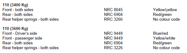

phildef85 a écrit : - AVC : bleu / rouge soit le LR NRC 9448
- AVP : blanc / jaune soit le LR NRC 9449
- ARC : rouge / rouge soit le LR NRC 63892
- ARP : vert / rouge soit le LR NRC 6904
Je pense que ces ressorts sont ceux d'origine.
Pour un 110 SW 300 Tdi de 1998, hummm.....
Les ressorts à l'avant sont ceux du 110 heavy duty (avant) et 130 (avant)....ou 90 (arrière).
A l'origine, quelque soit le 110 300 Tdi (du moins jusqu'en 1999... après je ne suis pas sûr), c'est la même référence de ressort des deux cotés.
Il est vrai qu'elle n'est utilisée avec charge lourde qu'à peine un mois par an. En revanche durcir la suspension pour limitée cet effet de bascule dans les virages était mon objectif premier. J'ai toujours trouvé que mon tank était trop souple, j'ai même eu quelques frayeurs.
Que le véhicule penche dans un virage, n'est pas dangereux. As tu déjà conduis une 2CV ?
Par contre qu'il pompe oui. et s'il pompe c'est que les amortisseurs sont HS.
Comme indique torero, pour le confort de conduite sur route, des barres anti- roulis sont la solution.

phildef85 a écrit : Et ce montage de ressorts te semble t-il cohérent ?
Je resterais à la combinaison LR pour être sûr.

Ce que j'ai mis en ligne concerne le 300 Tdi. Il a un 300 Tdi. De plus j'ai omis le 110 standard.
Pour ce qui est du manuel du Td5 que j'ai, il concerne les données avant 2002. Il date de quand ton Td5, car il semble reprendre ce qui est mis en ligne par RR VM 1992 et pas ce qui est dans le vieux manuel.
